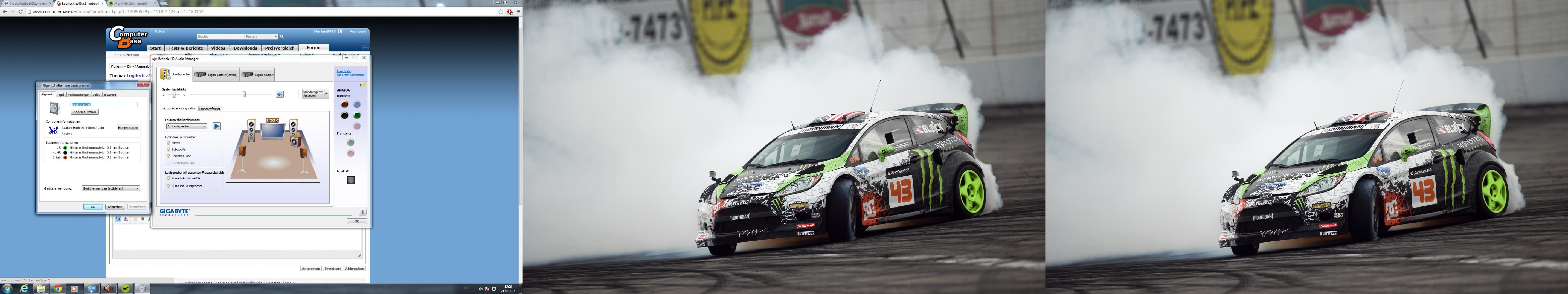

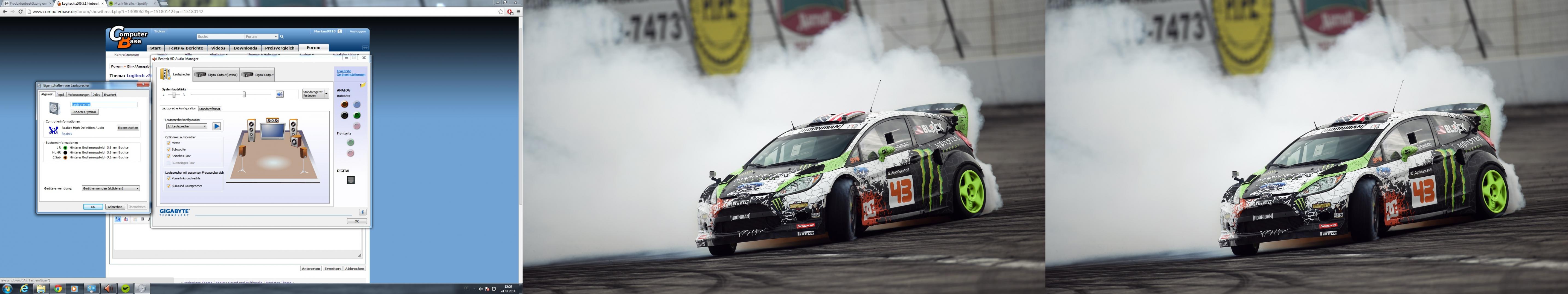

Lautsprecher werden über Realtek HD Audio-Manager konfiguriert
Wenn der Screen nichts taugt kann ich gern ein neuen machen.. Vergessen dass ich 3 Bildschirme dran hab :D
Bei was kommt den kein Sound hinten? Beim dem Soundtest oder bei einfacher Stereo-Musik?
Beim Soundtest. Sowohl beim test vom Realtek hd audio manager als auch beim "Windwostest"
Probier mal auf 7.1 ob da auf allen was kommt ... hatte ich damals bei meinem HTPC auch dieses merkwürdige Verhalten

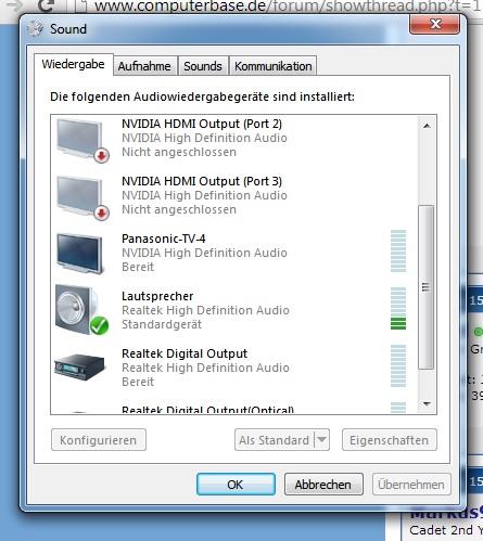

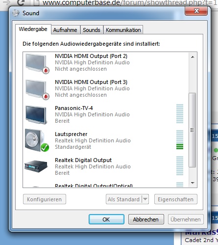

Beim "Pegel" wenn ich die hinteren Manuelle teste, wird auch angezeigt, dass da Sound laufen würde sag ich jetzt mal. Screen erklärt evtl was ich genau meine.
Weiß nicht ob das irgendwie weiterhilft :)
Perfekt! Es klappt vielen Danke! :)
