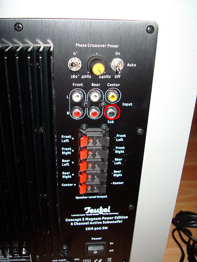

BTW bist Du Dir sicher, dass der Sub kaputt ist oder nur einzelne Endstufen/ Elektronik/ Verstärker? Schließ doch mal ein AUX-Kabel am Sub-In-Cinch an und gib was drauf.

@ph0be Was heißt Sub-in-Cinch? Ich benutze die 2x Clinch Stecker mit 3,5mm Adapter. Manchmal gibt die Anlage gar keinen Ton von sich und manchmal einfach extrem leise mit einem ganz dumpfen Bass.
Was für ein Verstärker ist denn zu empfehlen?
Mit Sub-in-Cinch meinte ich den Cinch Anschluss am Subwoofer, der den LFE Kanal und tiefe Frequenzen empfängt:
Aber wenn vom PC nix kommt, dann ist die Elektronik des Verstärkers im Sub wohl nicht mehr ganz heile.

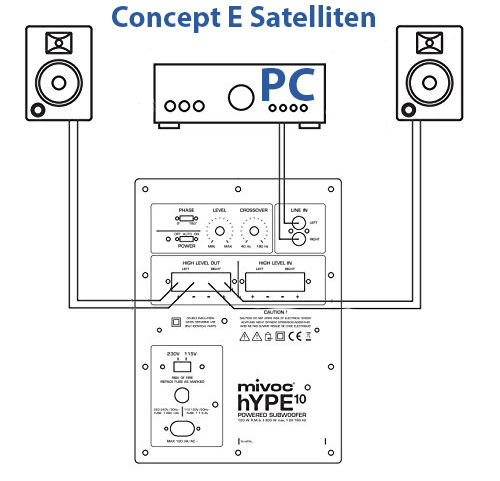

Die Alternative wäre nen kleinen Stereoverstärker ohne Sub-Out und dann nen Subwoofer wie den Mivoc Hype10 G2 oder Mivoc SW1100A dran und über High-Level-In und High-Level-Out vom Subwoofer anschließen.
Schema dazu.

Allerdings ist zumindest bei diesen Mivoc-Subs kein Verstärker nötig, der einen separaten Sub-Out hat, weil das in diesen Mivoc-Subs verwendete Modul "AM 80 MK II" über High-In und High-Out verfügt, wodurch ein Durchschleifen des Satelliten-Signals gewährleistet ist. Es tut also als Verstärker auch ein reines Stereo-Modell wie z.B. der SMSL SA-36A Pro o.ä..
Reaktionen: ph0be
Wäre das nicht die günstigste und sinnvollste Variante? Oder hat das AM 80 MK II überhaupt keinen Stereoverstärker und das funktioniert nur über high-in -> high-out mit Vorverstärker?
Das Mivoc-Modul befeuert leider nur den Sub selbst. Die Sats werden lediglich durchgeschliffen und benötigen daher einen Verstärker.
