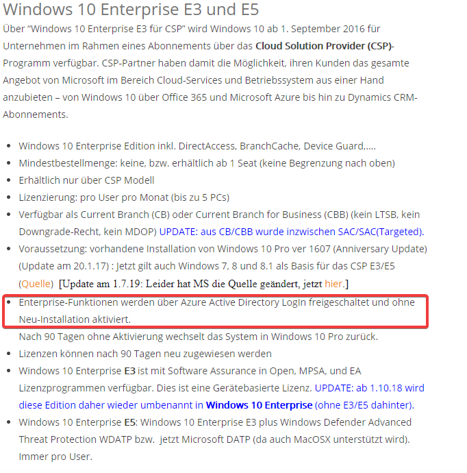

Ich hätte mich an diese Info gehalten:

Client aus der Domäne entfernt und mit der Azure-Domäne verbunden >Enterprise Lizenz wird jetzt verwendet.
Macht im Nachhinein betrachtet auch Sinn. Ist aber nicht zielführend weil die Einstellungen und Richtlinien der lokalen Domäne nicht greifen.
Eine Möglichkeit der normalen Domäne beizutreten aber die Lizenz vom Azurekonto zu bekommen gibt es nicht? Nur entweder oder?

Ich werde mich wohl mit unserem Anbieter in Verbindung setzen.
Dass die Clients für die Lizenzen einen Azurejoin machen müssen war uns so nicht bewusst und ist nicht das was wir uns erwartet haben.
