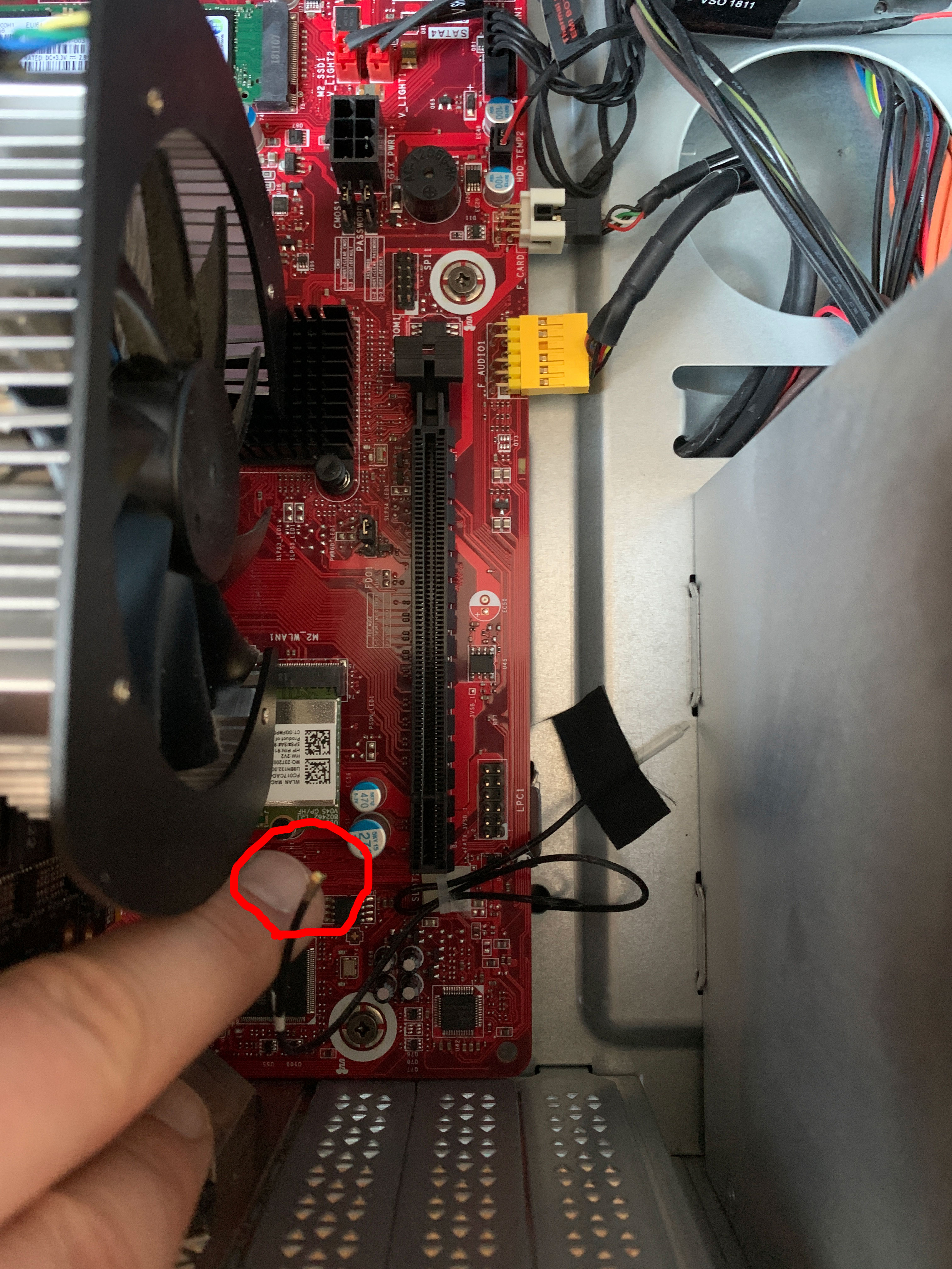

Ich habe seit ein paar Jahren einen HP Omen Rechner. Da ich eine Zusatzkarte einbauen möchte, hatte ich den Rechner geöffnet, um zu schauen, ob ich einen freien Steckplatz habe. Ich bin jetzt nicht so der große Profi, aber ich habe im Rechner ein kleines Kabel gesichtet, welches ich so nicht zuordnen kann und welches lose ist, also mit nichts verbunden. (siehe Bild)
Hat jemand eine Ahnung, was das sein könnte und ob es richtig ist, dass es mit nichts verbunden ist?

leider etwas unschwarf. Wird ein Temperatur Sensor oder Antennenkabel sein
Reaktionen: Tolden
Da direkt drunter ein M.2 WLAN Modul steckt, hat sich davon vermutlich die Antenne gelöst. Oder diese zusätzliche Antenne geht nicht an die M.2 Karte dran und der Hersteller hat es lose liegengelassen.
Reaktionen: Tolden und AB´solut SiD
Ich würde mal stark behaupten, dass das ein Antennenkabel ist, welches eigentlich an die kleine WLAN Karte, die da etwas weiter oben im Bild zu sehen ist, rangehört.
Reaktionen: Tolden
Ist das wlan anntenenkabel ! Drauf Klopsen, hat sich wohl gelöst. Achtung mit bedacht drücken aber leicht Druck braucht es
Reaktionen: Tolden
Danke für eure schnellen und zahlreichen Antworten. Es war dann wohl tatsächlich das Kabel für die WLAN Kabel. Habe es wieder drauf gesteckt. Das hätte ich selber nie rausbekommen oder erkannt. Danke euch!
