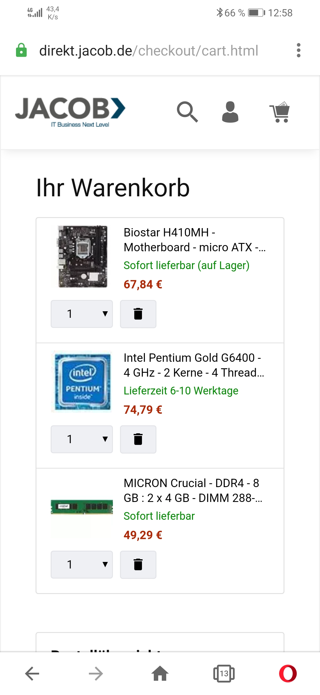

Danke euch für die Tipps. Ist schon schlimm wie teuer die 3200g usw geworden sind. Tendiere momentan zum 6400 gold. Schaut Mal bitte ob es so passt. Habe von Intel keine Ahnung. Einfach ein günstiges h410 Board und Kit RAM gebommen
Es wird übrigens onboard Grafik benötigt.
P.s. generell wäre ich für gebraucht Kauf. Aber das wollen die Leute nicht. Wollen Rechnung und neutrale. Übrigens eine MX500 kommt da rein.

Danke allen. Habe nun den g6400 mit einem h410 Board bestellt. Dazu 8gb Kit 2666 RAM ( wird garantiert nie aufgerüstet, darum 2x4 und nicht 1x8)
Eine mx500 ist auch auf dem weg. Sollte denke ich für Office reichen..
