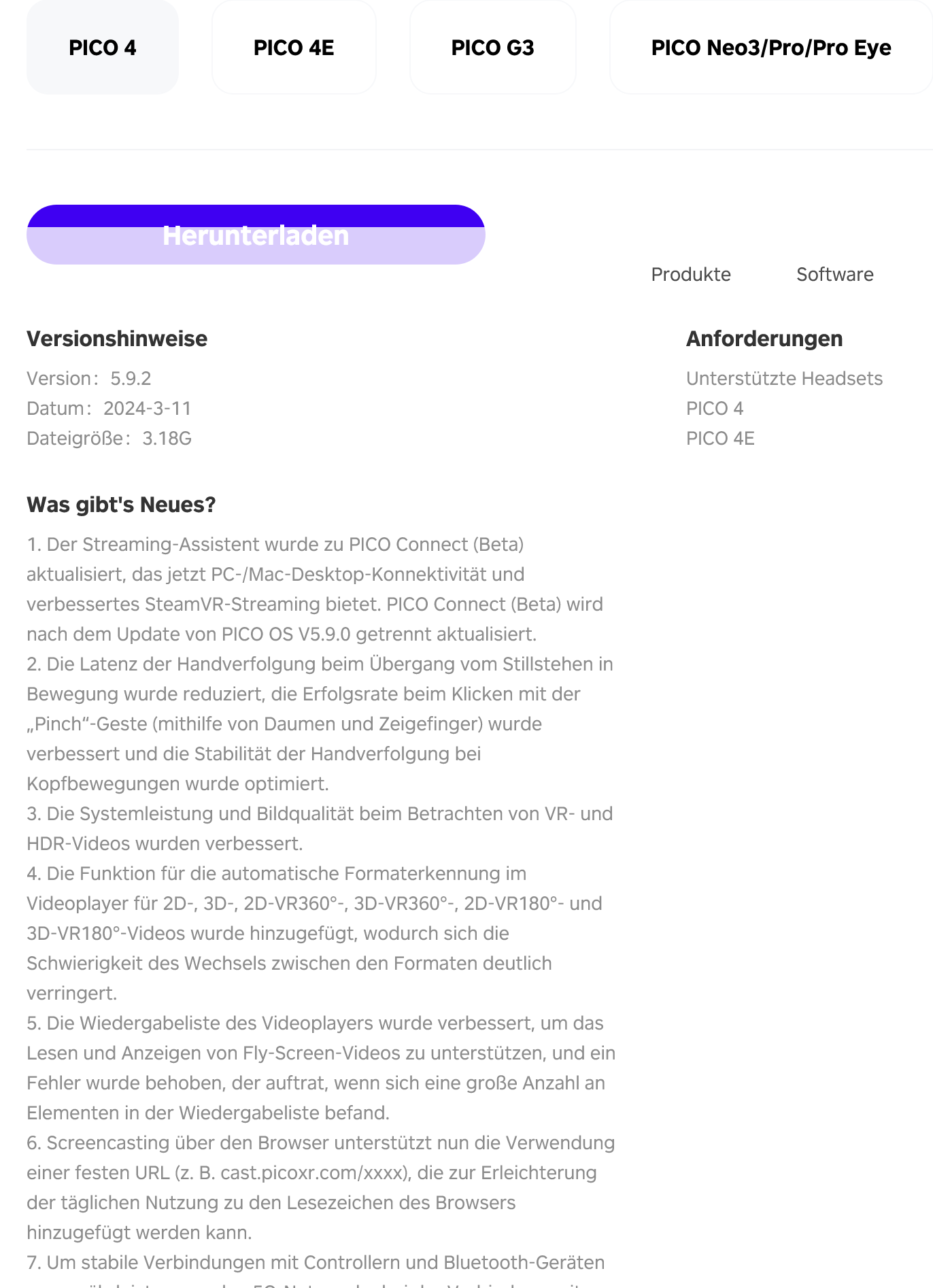

Hast du das aktuelle Pico OS drauf?
  • Screenshot 2024-08-09 at 15-40-38 PICO OS Unterhaltung der virtuellen Realität PICO Germany.png
Hmmmmm.............
Also mit der FB 6690 sollte es am WLAN nicht scheitern, ich setze entweder - wenn ich Kellerkind bin - eine FB 5590 ein oder - wenn ich hoch hinaus will im OG - eine FB 7590 (als Access Point eingerichtet).
Das sollte bei Dir also stabil laufen,
Da muss wohl jemand unterstützen der auch eine Pico hat.
Ja alles aktuell sonst könnte ich das neue Pico connect nicht nutzen.
Ersetzt den alten Streamassistanten
