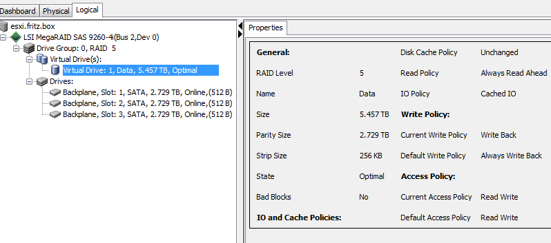

Hallo erstmal. Ich habe folgendes Problem. Ich habe mein RAID 5 mit meinen LSI 9260-4i folgendermaßen aufgebaut:
Mein Problem ist, dass ich eine Schreibgeschwindigkeit auf das RAID von 85 Mb/s und eine Lesegeschwindigkeit von 37 Mb/s habe. Mit den Read Einstellungen habe ich schon rumgespielt jedoch ohne Erfolgt. Bleibt bei 37 Mb/s.

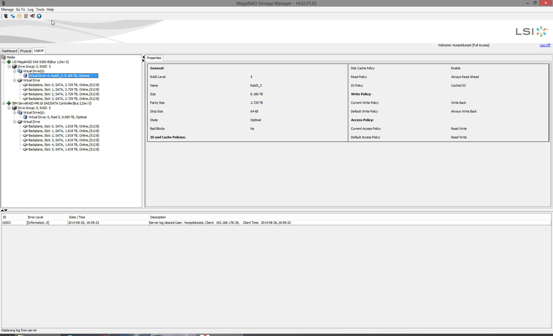

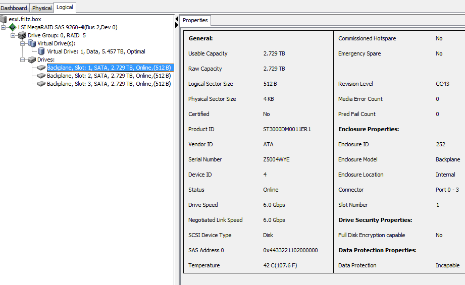

Auf dem ersten Screenshot sieht man das die Strip Size des Arrays ziemlich hoch angesetzt wurde. Bei mir sind da 64k eingestellt. Desweiteren steht bei dir die Disk Cache Policy auf Unchanged. Da kannst du mal versuchen auf Enabled zu gehen um zu sehen was sioch dann tut.
Hab einen LSI 9260-8i mit 4 3TB Seagates im Raid 5. Die Performance ist gut. Kann problemlos >300MB/s Lesen und Schreiben.
256 kb Stripe Size ist schon ok, dass ist nicht zu groß. Wenn es zu groß wäre, weil der Workload nicht dazu passt, dann würde es auch die Schreibleistung beeinflussen.
An die Disk Cache Policy hab ich auch gedacht, aber der Disk Cache bringt ja eigentlich eher was beim schreiben. Kann man trotzdem mal aktivieren, schadet auf jeden Fall nicht.

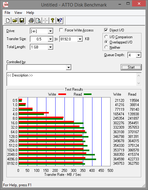

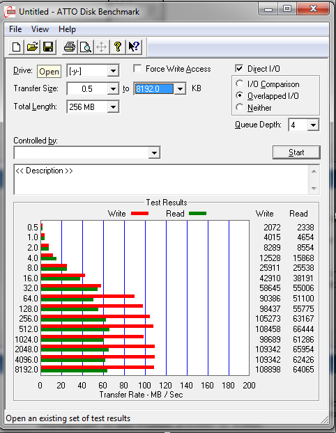

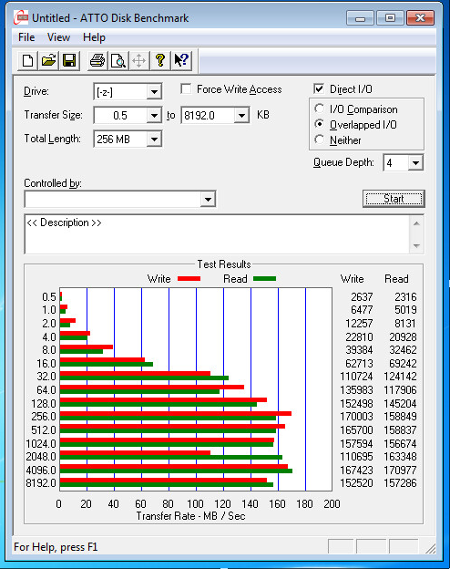

Ich habe jetzt folgende Messungen gemacht
Der besagte Client als Sambafreigabe:

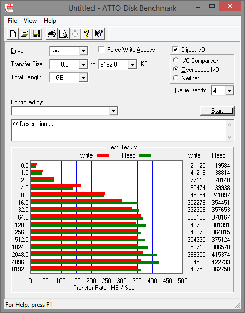

In einer W7 VM auf dem Host in dem das Raid verbaut ist und auch das Debian Share als VM lauft:
1. Die C: Platte in der W7 VM (läuft auch auf dem Raid)
2. der besagter Share als Sambamount in der W7 VM

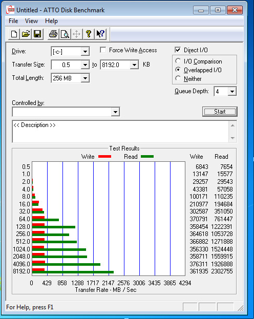

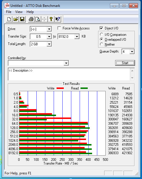

Wenn du lokal benchst solltest du "Total Length" in Atto höher stellen als die Menge des Controller Caches (Hier wohl 1GB). Sonst benchst du nur im Controllercache rum. Siehe Screen 2.
Aber die Lokalen Benches sehen doch schonmal anders aus als die Freigaben. Könnte also eher am Netzwerk liegen.
Stell mal die Total Length auf den größtmöglichen Wert. 256 MB passen ja komplett in den Cache des Controllers.

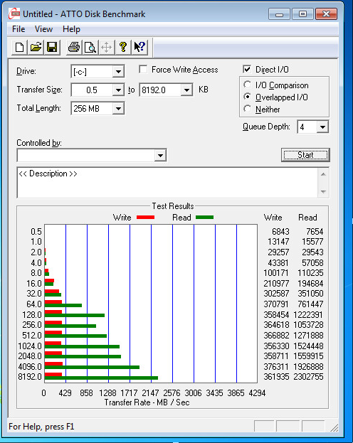

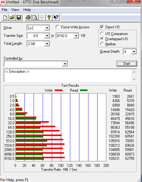

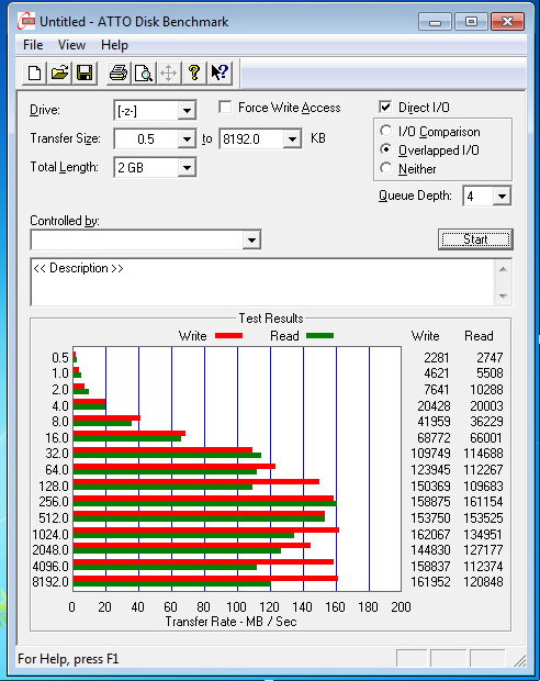

Mist. Habs bemerkt. Nochmal:
2. Als besagter Share als Sambamount in der W7 VM
Also, die lokalen Werte sehen gut aus. Warum du auf den Samba Share aber schneller schreibst als davon liest will mir nicht so richtig klar werden. Die 10x MB/s Schreibrate sind ja sogar absolut perfekt erklärbar bei 1 GbE, aber wieso da jetzt lesend nur 50-60 MB/s durchgehen...
Die Ursache dafür kann ja aber nun eigentlich nur am Client liegen.
ok ich werde es mal mit nem anderen Client und wenn dass nicht hilft mit einem anderen Switch probieren. Ich melde mich dann nochmals.
Also ich habe nen anderen Client ans Lan gehangen und: volle Performance. 80 Mb/s aufwärts. Ob es beim ersten Client an der NIC oder an der HDD liegt versuche ich gerade rauszubekommen. Danke für die Hilfe. :D
