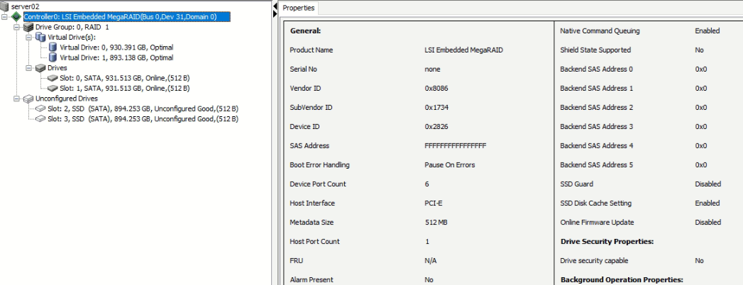

Habe einen Server da sind 2x 1TB Festplatten in einem Raid1 Array auf dem das System, Programme und Daten gespeichert sind.
Mittlerweile ist der Server mit den Platten so langsam dass ein normales arbeiten fast unmöglich ist und Windows Server updates eine halbe ewigkeit brauchen.
Plan ist jetzt in wenigen Stunden das System von den beiden platten auf SSDs zu klonen.
Mein erster versuch war jetzt eine Platte des Arrays durch eine SSD zu tauschen, geht leider nicht da die SSDs 960GB haben und der Raid Controller diese wegen der geringeren Größe verweigert hat.
Zweiter versuch wäre heute, die beiden 960GB SSDs in ein zweites Array zu hängen um die Platten aus dem ersten Array mit Acronis darauf zu klonen.
Ich habe im LSI RAID BIOS bereits versucht ein zweites Array aus den beiden SSDs (hängen an Port 3-4) zu erstellen.
die ersten beiden HDDs A0 (Port 1-2) und die beiden SSDs A1 (Port 3-4) , habe die konfiguration gespeichert und den rechner neu gestartet.
Leider wurde das so nicht übernommen und im MegaRaid Storage Manager stehen die beiden SSDs immer noch als "unconfigured drives"
Hat jemand eine idee wie das eingerichtet werden muss bzw ob mein Vorhaben so überhaupt möglich ist??
Oder kann ich das ganze schon vom MegaRaid Manager machen?
Auf das Raid Bios habe ich nur Zugriff wenn ich vor Ort bin, auf den Manager habe ich aber auch aus der Ferne aus Zugriff.

Habe zwar schon länger keinen LSI mehr im Einsatz, aber ich würde das über den Storage Manager mal probieren.
Laut deinem Screen ist ein zweites Virtuelles Laufwerk angelegt, da müssten eigentlich die SSDs wohl rein. Nur sind die da wohl nicht richtig zugeordnet worden.
Ich würde wie gesagt mal versuchen, das Laufwerk über den Manager in Windows anzulegen und die SSDs zuzuordnen. Das geht vermutlich einfacher als über's BIOS.
Soweit ich mich erinnere, gibt's da auch einen "Auto" Modus, durch den alle nicht zugeordneten Laufwerke in ein virtuelles Laufwerk gesteckt werden.

Ja kann ein virtual drive anlegen, aber scheint ein softraid zu sein??
muss ich später mal schauen ob Acronis das als physikalisches raid erkennt.

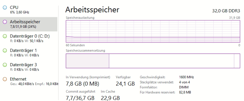

zu wenig RAM ist nicht das problem, 32GB sind verfügbar.
Und ja es sind die HDDs weil die Auslastung der HDDs fast immer bei 100% liegt.

dafür dass der Speicher nur zu 25% ausgelastet ist... Anfangs lief der Server sogar nur mit 8GB.
Und swapping wenn der speicher nicht voll ist???
Die Programme benötigen nicht viel RAM aber sind sehr schreibintensiv.
