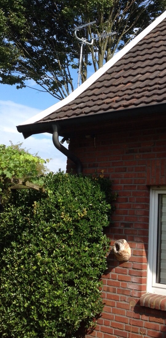

Meine Eltern wohnen ebenfalls sehr ländlich, leider gibt es da nicht einmal Minimal-DSL um einen der Hybrid-Tarife wählen zu können. Wir mussten uns mit dem Call & Surf Comfort via Funk begnügen... Aber wie dem auch sei, ich habe für sie diese LTE Richtantenne bestellt:
http://www.amazon.de/3H-LTE-DUO42-WH-LTE-Paket-alle-Netze-Universalantenne/dp/B00ERW6M7M
Die Entfernung zum nächsten Funkmasten der Telekom beträgt etwa 6 km, mit der Antenne haben wir etwa 12 Mbit/s erreicht. Der Vorteil an dieser Antenne ist, dass sie alle hier gängigen LTE-Frequenzen unterstützt. Das ist von Vorteil falls man mal den Anbieter wechselt. Ansonsten gäbe es auch noch etwas günstigere, bei denen man sich für den richtigen Frequenzbereich entscheiden muss.
Die Verarbeitung ist sehr gut, es liegen alle nötigen Materialien für die Montage und auch 10 m Kabel mit Adaptern auf SMA Stecker bei. Die Stecker passen problemlos in den Speedport LTE II und der Router erkennt auch direkt dass eine externe Antenne angeschlossen ist.
Hier noch ein Bild von der montierten Antenne um einen Eindruck von der Größe zu bekommen. Der Mast ist aber nicht dabei, der wurde in der Höhe speziell angefertigt.
