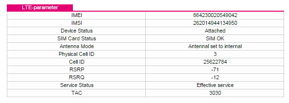

Huhu,
Ich habe mir die Werte mal auslesen lassen (ist ja anscheinend nur über Umwege möglich).
Etwas stutzig macht mich der RSRP Wert, der liegt nämlich bei -70. Das scheint gar nicht so schlecht zu sein, wenn da nicht darunter der RSRQ Wert liegen würde, der nämlich bei -13 (also in der Kategorie "Starke Störungen") ist.
Bei allen anderen Werten bin ich aktuell am Googlen, wie zum Teufel man das herausfindet oder auslesen kann.

Naja auf diesem Forum https://forum.stricted.net ist recht viel zu dem Speedport Hybrid beschrieben und es gibt ein kleines Tool um die wichtigsten Werte auszulesen. Leider muss man sich dafür dort anmelden.
Für Android gibt es den "Hybrid Router Engeneering" damit kann man die beiden wichtigen Werte aufm Handy sehen.
Damit am besten mit einer langen Verlängerung im haus umher gehen.
Ich habe z.b. RSRP von -88 und RSRQ von -6.
Wenn du diese Anzeige hast kannst du recht einfach rumlaufen und den besten Standort finden. DSL muss dazu nicht dran sein.

Die RSRQ ist nicht so doll bei dir (ist am wichtigsten) aber die RSRP ist schon sehr gut.
Aber so schlecht ist das alles nicht.
Daher Bonding Problem oder Tarif freischaltung.
Das ist ja unglaublich. Ich habe jetzt mal versucht, den Router mehrmals langsam zu drehen, und gleichzeitig die Seite mit diesen Werten zu aktualisieren. Was kommt heraus? Ich habe den Router gerade so gedreht, dass er mit der Vorderseite in die Richtung des LTE Turms zeigt (da sollte er zumindest sein). Jetzt habe ich einen RSRP von -74/-78 und habe das erste mal seit langem 12 Mbit erreicht im Speedtest.

Deine Werte sind fast symmetrisch, das hatte ich auch da war aber etwas falsch.
Du erreichst ja deinen max. Upload, dann ist es quatsch das der Download nicht höher geht.
