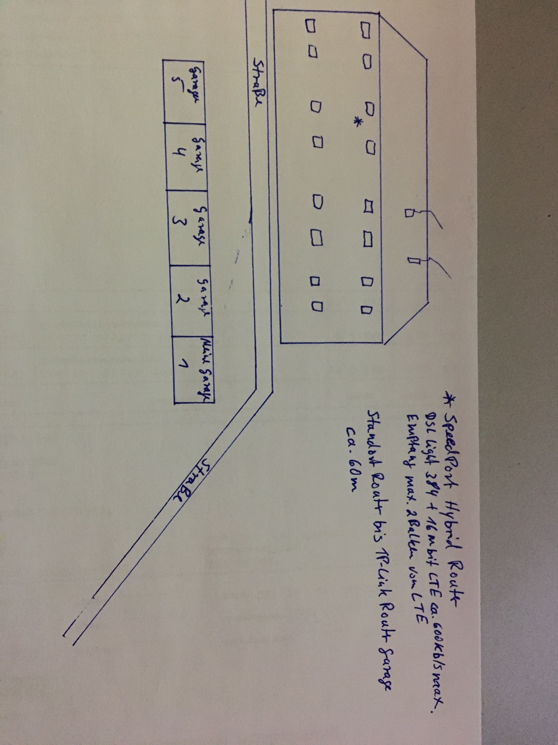

Folgendes Problem bei meinen Eltern auf dem Land ist leider nur DSL Light mit 384 kbit möglich. Zurzeit genutzter Vertag Tcom hybrid mit 16 MBit.
An kommen ca. 600kb/s mit maximal 2 von 4 Balken ehr nur einer.
Router von der tcom speedport Hybrid.
Laut TCom sind 4 Masten in der Nähe . Das es schneller wird da kümmert sich keiner.
Frage 1: wie kann ich den Empfang vom Speedport Verbessern das auch die vollen 16 MBit möglich sind?
Frage 2: der Router steht wie auf dem Bild in der linken Hälfte des Blockes. Und zur Garage sind ca. 60m Luftlinie und somit ist das WLAN Symbol für Handy pc oder für den TPLink Router zu schwach . Wie kann ich das WLAN auf die Strecke Verstärken ? Als Router habe ich den TP-Link TL-WR1043ND mit dd-wrt System und in so konfiguriert das er sich mit dem WLAN des Speedports verbindet was auch innnerhalb der Wohnung super klappt.

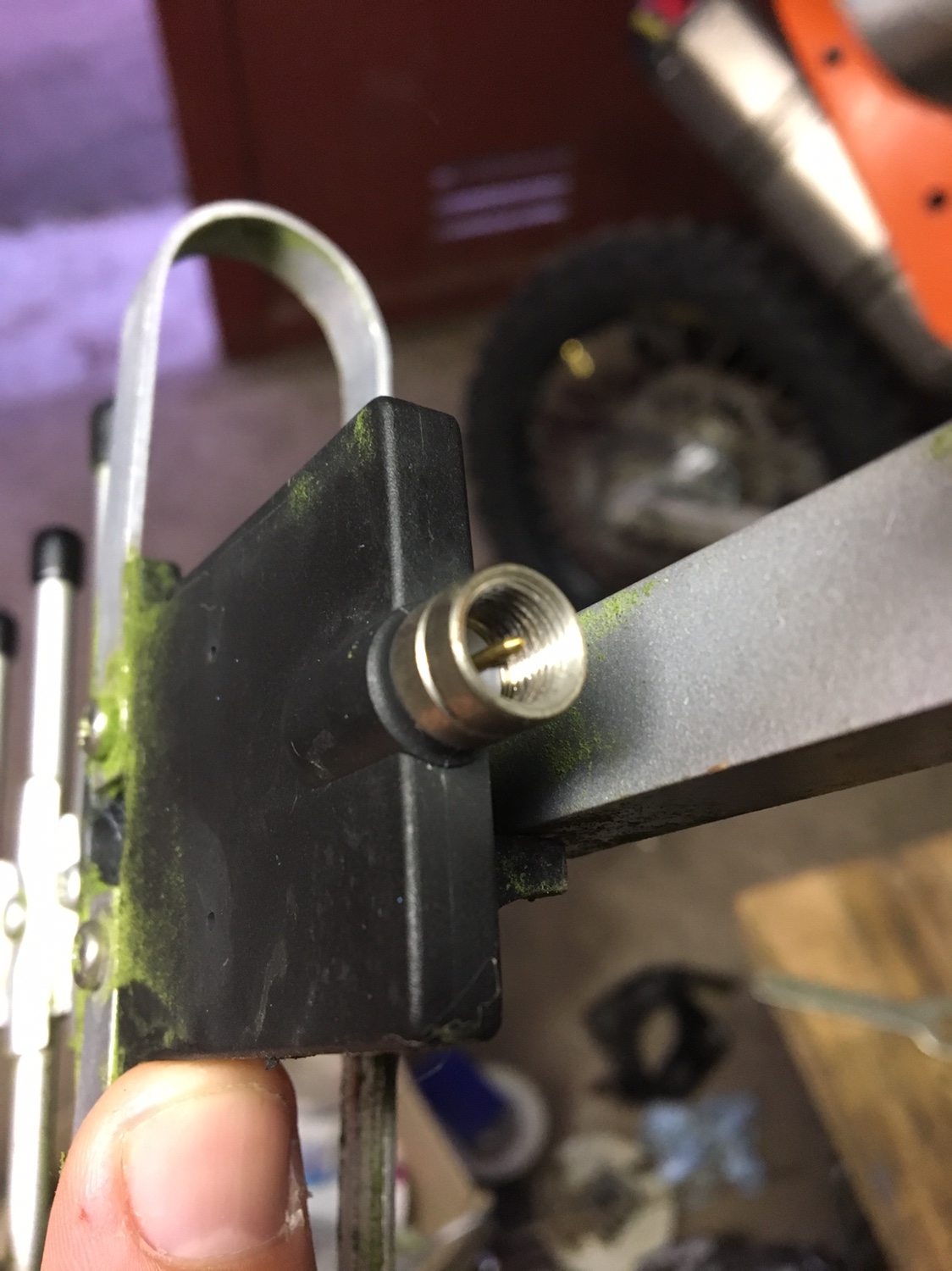

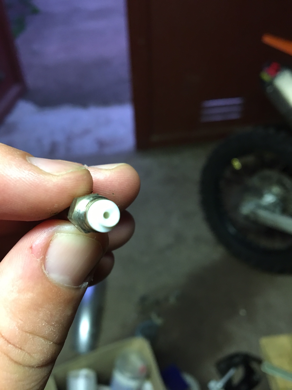

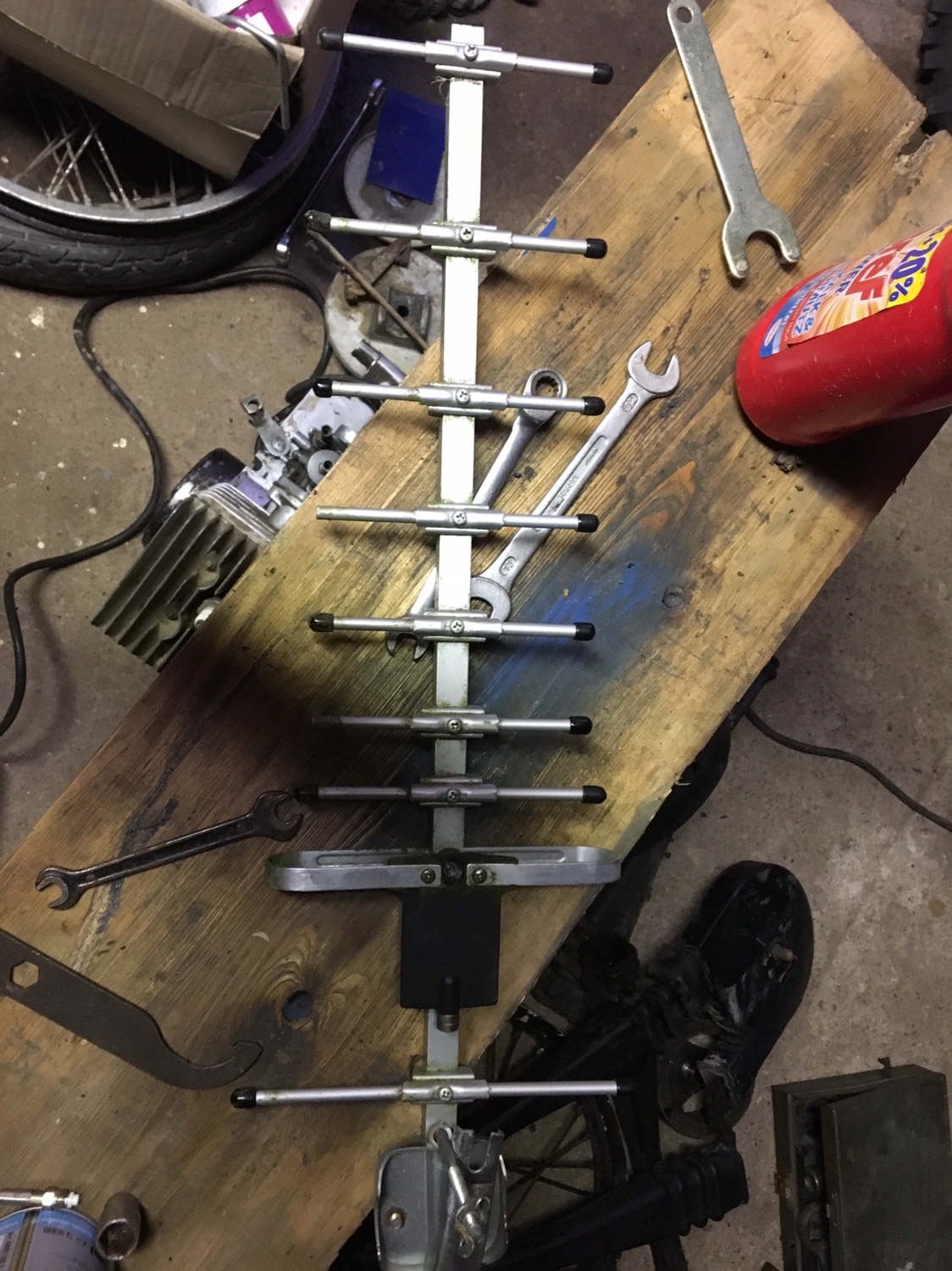

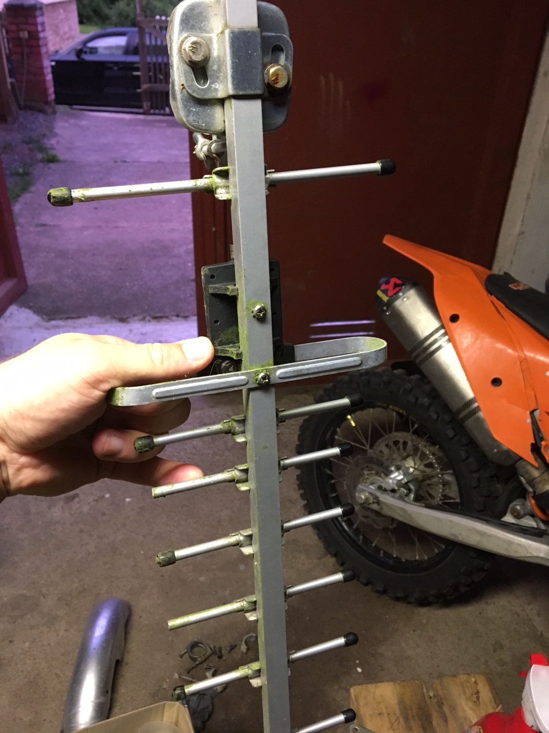

Hätte noch So eine Antenne da weis aber nicht für was die genau ist ...
Ich habe mit so einer Antenne früher mal mein C-Netz-Telefon verstärkt ! So ein Gerät zieht aber teuflich viel Strom, da sind mir beinahe die Drähte durchgeglüht !

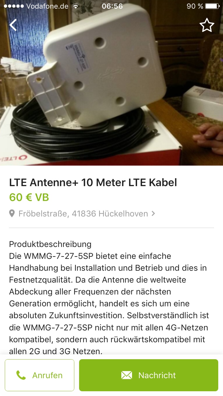

Ich habe vor paar Wochen eine Antenne von einem Bekannten gehabt und die am LTE Router getestet . Keine Veränderung sichtbar bzw merkbar. Im Router auf externe Antenne gestellt . Es gab mal Zeiten da war der Empfang super mit 3 von 4 Balken aber das schon lange her🙁
War es die hatte er am LTE von Vodafone . Mit 2 Kabeln
