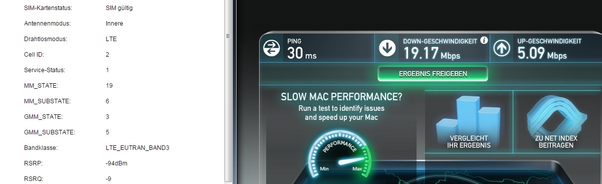

Ich habe seit kurzem eine externe Multi-Panel Antenne (v. Antennenwerk) bei meinem LTE Router (Huawei B890) installiert und habe (siehe Bilder) um 5dbi bessere RSRP Werte (89 vs 94) dabei erzielt. Soweit so gut.
Interne Antenne

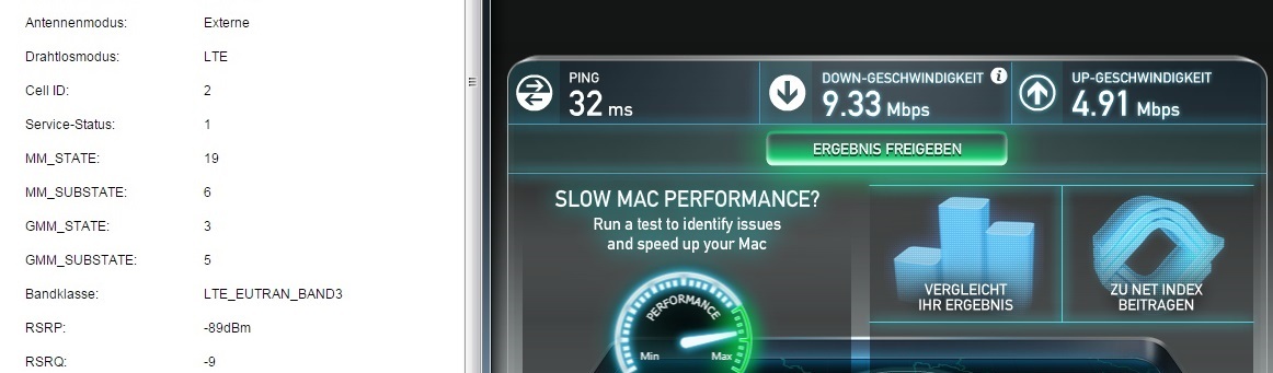

Externe Antenne:
Jedoch muss ich feststellen das ich bei gleichem RSRQ und gleichem Sendemasten, einen um die Hälfte niedrigeren Downloadspeed habe?
Wisst ihr eventuell wo der Wurm begraben ist? zB: das bei der externen Antenne MIMO nicht richtig oder gar nicht funktioniert? Oder eventuell einer der beiden externen Anschlüsse am Router nicht funktioniert?

1. Die Tests (interne,externe) hab ich mehrmals (Nachts und Tags) jeweils zur selben Uhrzeit gemacht und dabei die extremen Unterschiede erhalten.
2. Ja die Antenne (SMA) und der Router (SMA) haben zwei Anschlüsse und sind MIMO fähig, ich frage mich halt ob einer der beiden Defekt ist?
3. Teste das ändern der Anschlüsse jetzt mal
