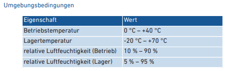

Dafür gibt es ein Datenblatt in dem das steht. Da steht normalerweise Betriebstemperatur und max Feutigkeit im Betrieb drinen.
Bei den Geräten sind das meist 0 bis 40°C Betriebstemperatur und <90% Luftfeutigkeit.
Generell würde ich sagen: Druchlüfteter Dachboden in dem es im Sommer nicht zu heiß wird ist OK. Im Winter solllte man dann schauen das es nicht zu kalt wird.

Gibt es in den technischen Daten keine empfohlenen Umgebungsbedingungen? Wie kalt wird es denn wirklich da oben? Wenn es schon mal nicht feucht ist, ist das ja schon mal ein Plus.
Beispiel Fritz!Box:
Bei der Hardware steht meistens in welchem Temperatur- und Feuchtigkeitsbereich die arbeiten, würde einfach da mal gucken.
