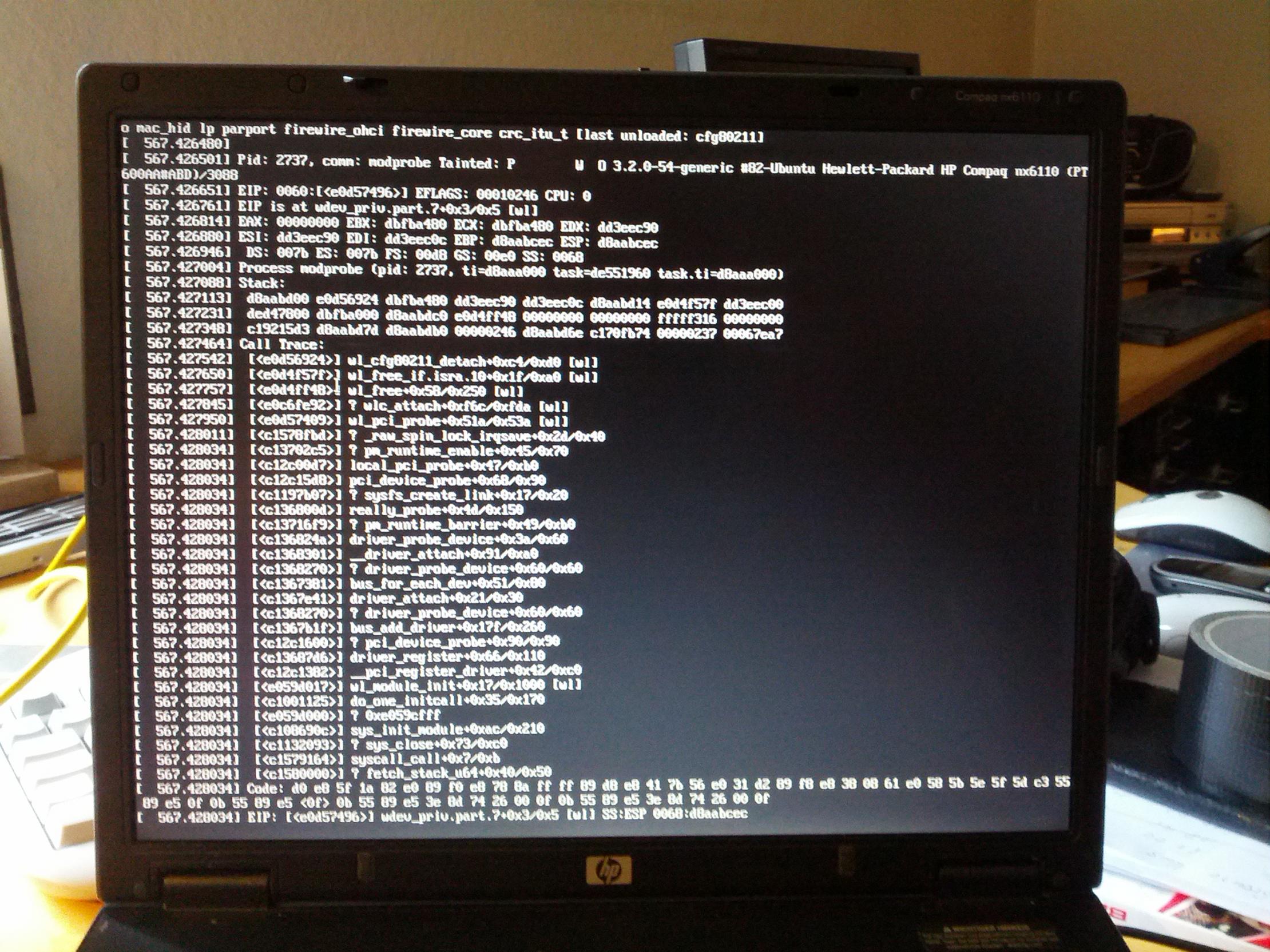

Moin Leute,
ich habe hier einen alten HP Laptop, dem ich aus ressourcenschonenden Gründen Lubuntu verpassen will. Installation ging etwas umständlich (kein pae Prozessor, daher Installation via 11.10 und automatisches Systemupdate auf 12.04), läuft jetzt aber. Nur der WLAN Adapter macht Probleme (Internet via Kabel funktioniert wenigstens).
Es handelt sich um ein intern verbautes Broadcom Modell, welches sich via Menüpunkt "zusätzliche Treiber" einfach aktivieren lassen sollte. geht leider nicht, ich bekomme dabei nur einen Systemabsturz.
Also versucht, den Treiber manuell zu installieren nach dieser Anleitung.
Hierbei komme ich allerdings auch nur bis zum Schritt "Deinstallation des Kernels". Gebe ich den Befehl
Code:
sudo apt-get purge bcmwl-kernel-source broadcom-sta-common broadcom-sta-source
in das Terminal ein, erhalte ich als Antwort

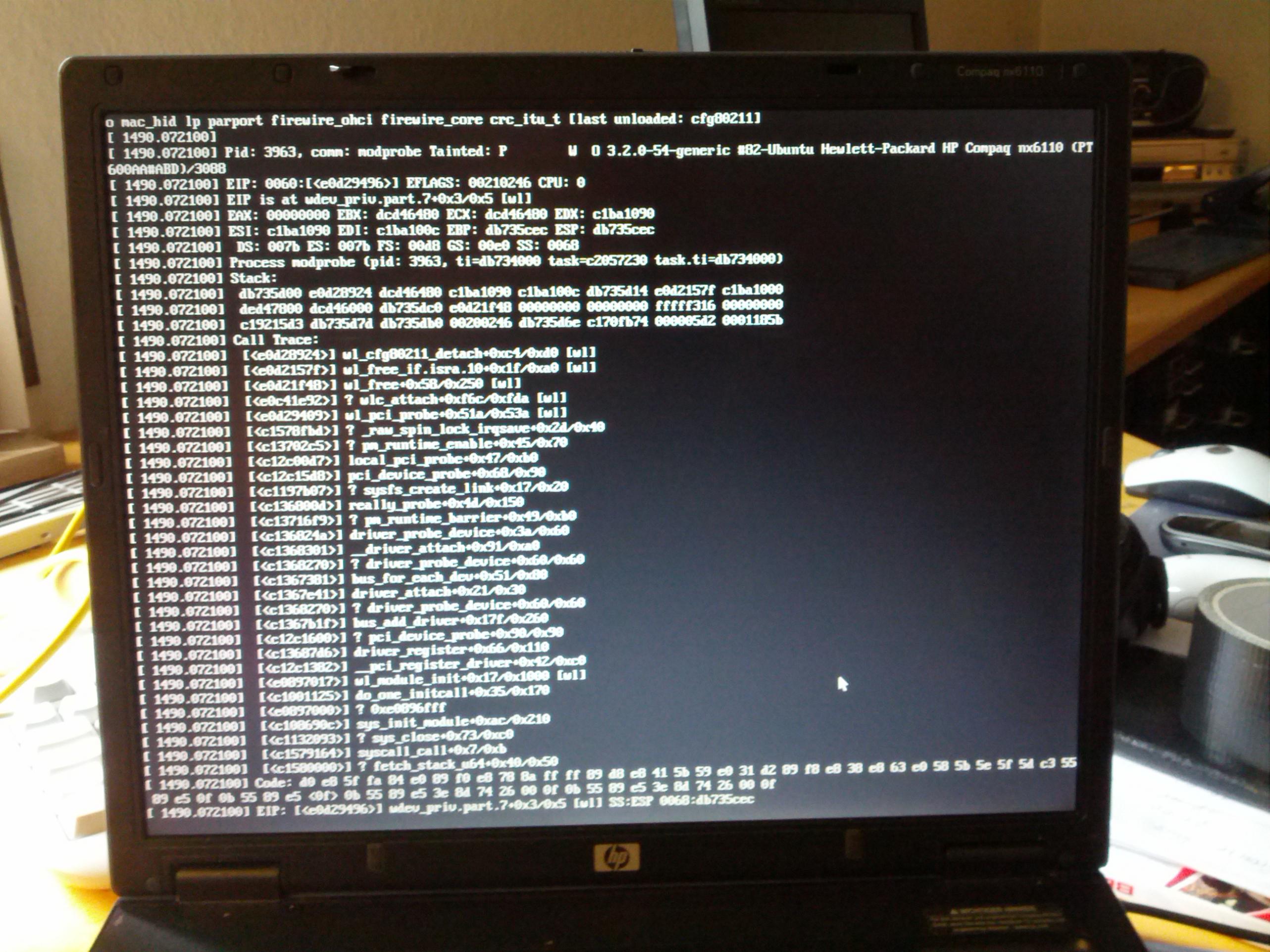

E: Der dpkg-Prozess wurde unterbrochen; Sie müssen manuell >>sudo dpkg --configure -a<< ausführen, um das Problem zu beheben.
Tue ich dies, endet es wieder im Systemabsturz.
Irgendjemand eine Idee, was ich tun muss, um das Problem zu lösen?
Verzweifle hier gerade ein wenig.
