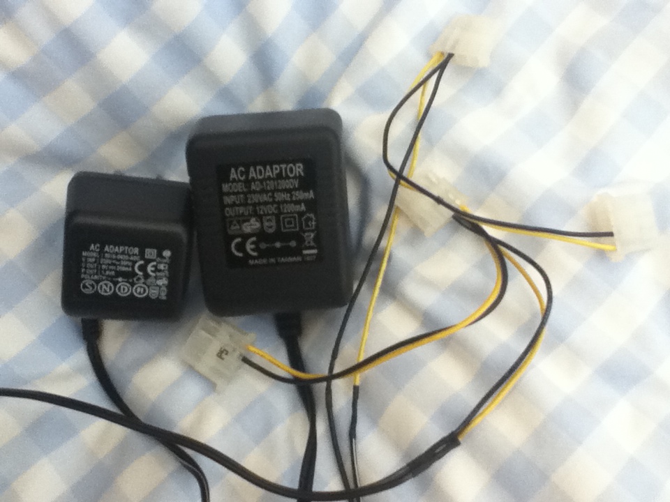

Habs so gemacht:
img_0436-jpg.284375
Einfach einen 12V-Lüfter dran und schon läufts. Nur rund 15min Arbeit;) Hatte bisher nie Probleme.
Einer ist mit 12V, der andere mit 9V angebunden.
