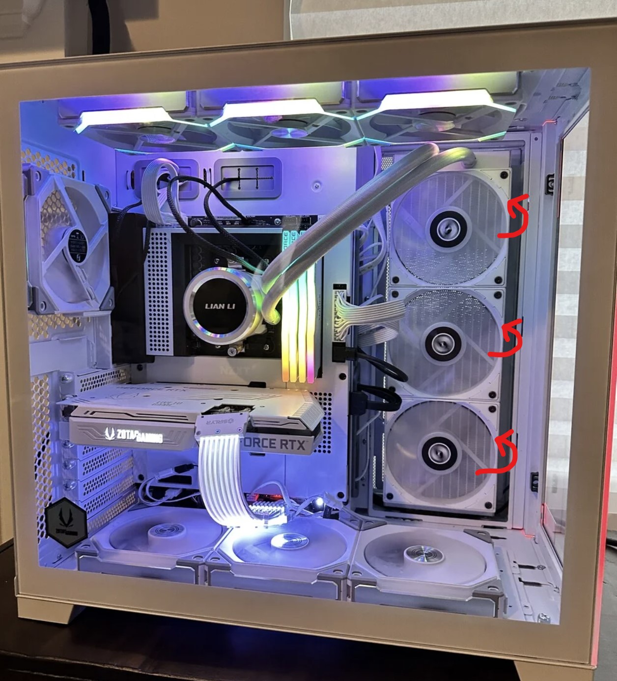

Die Builds Bilder Suche habe ich im Vorfeld schon genutzt aber keinen Build gefunden genau wie ich ihn plane.
Das was schon sehr nahe kommt ist dieses, jedoch plane ich die Radiatorlüfter eben auf der Rückseite und nicht wie hier vorne in der Standartbauart zu verbauen.
"sehr nahe"? das auf dem foto ist bei allen lüftern das exakte gegenteil von dem was du laut threaderöffnung vorhast.
@Deathangel008 die Pfeile beachten die sagen Lüfter werden gedreht + AIO
@xxMuahdibxx:
die habe ich schon gesehen, und auch dass der TE die lüfter auf dem radiator erwähnt. ändert nichts daran dass auf dem foto auch alle anderen lüfter so verbaut sind wie der TE es eben nicht machen will. hätte ich wohl explizit hervorheben sollen.
Üblicherweise sind die gelieferte Schrauben genormt. D. H. sie müssen passen.
