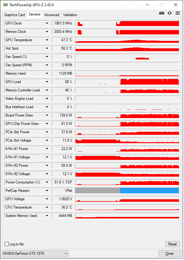

Temperatur ist glaube ich nicht das Problem. Anbei ein paar Bilder
anbei ein Bild - Status GPU-Z nach ca. 20 Minuten Windows idle - offenes Gehäuse
Status GPU-Z Heaven Benchmark - ca 15 Sekunden -- kurz bevor lauf GPU Z Lüfter anspringen
Status GPU-Z Heaven Benchmark - ca 1:30 Minuten -- Lüfter laufen "wahrscheinlich" auf 100%. Laut GPU Z zwischenzeitlich 30%. Auf Grund unterschreiten Temperatur x sind diese von der Ansteuerung wieder auf 0%

die Lüfter laufen sofort auf volle Leistung, kommend vom 0db Fan Modus - idle, wenn Temperatur eine gewisse Temperatur erreicht ist. Das kann ich sehen und hören. Sie bleiben dann aber auf voller Umdrehung, selbst wenn sie laut GPU-Z nur kurz liefen. Da war es ein Wert von 30%. Das ist aber wahrscheinlich nur der Sollwert. Umdrehungen zeigt er gar nicht an.

Das ist ja das Problem. Ich gehe nicht davon aus, dass es an den Temperaturen liegt. Selbst wenn es einen Auslesefehler geben sollte, also die Temperaturen falsch ausgelesen werden, dann würden die Lüfter doch trotzdem mit unterschiedlichen Umdrehungsgeschwindigkeiten fahren. Bei dieser Karte gibt es, zumindest in Windows, aber nur den Zustand 0 und 100%. Da wird die Karte wohl eine Macke haben.
