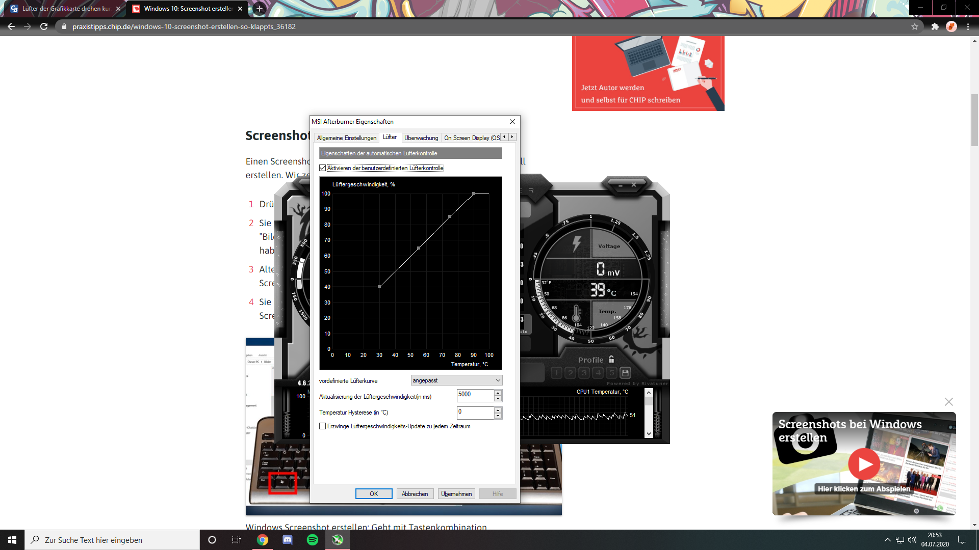

Mir ist aufgefallen das die Lüfter meiner Grafikkarte kurz sehr hoch aufdrehen obwohl ich nichts auf 100% oder so eingestellt habe. Habe nur bei 75 und 85 Grad eingestellt das die 10% höher drehen sollen als Standarteingestellt. Ist das normal das die so kurz aufdrehen oder eher unüblich?

da gibts mehrere verschiedene karten, die haben aber alle zerofan. wie sieht deine lüfterkurve aus?

@xSteffie:
also zerofan mit der kurve ausgehebelt. dann dürfte es der anlaufimpuls der lüfter sein, also normal.

Es ist normal dass eine Karte von Zero-Fan auf den Lüfterkurvenbetrieb kurz hochdreht. Das hat jede Karte mit diesem Feature und es ist für einige nervig, andere stört es hingegen nicht.
