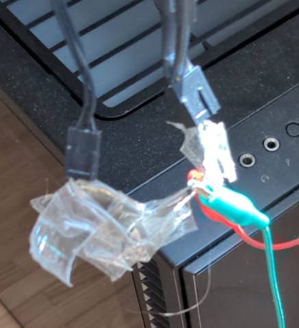

Falls du von einem alten Elektrogeräte einen 9V oder 12V Netzteil mit Hohlstecker rumliegen hast, kannst du mit ein paar Büroklammern und z.B. Krokoklemmen einen Adapter basteln. 2 Sommer beinahe Dauerbetrieb liefen bei mir reibungsfrei. Es gibt aber auch um wenig Geld fertige Adapter Hohlstecker auf 4 Pin.
