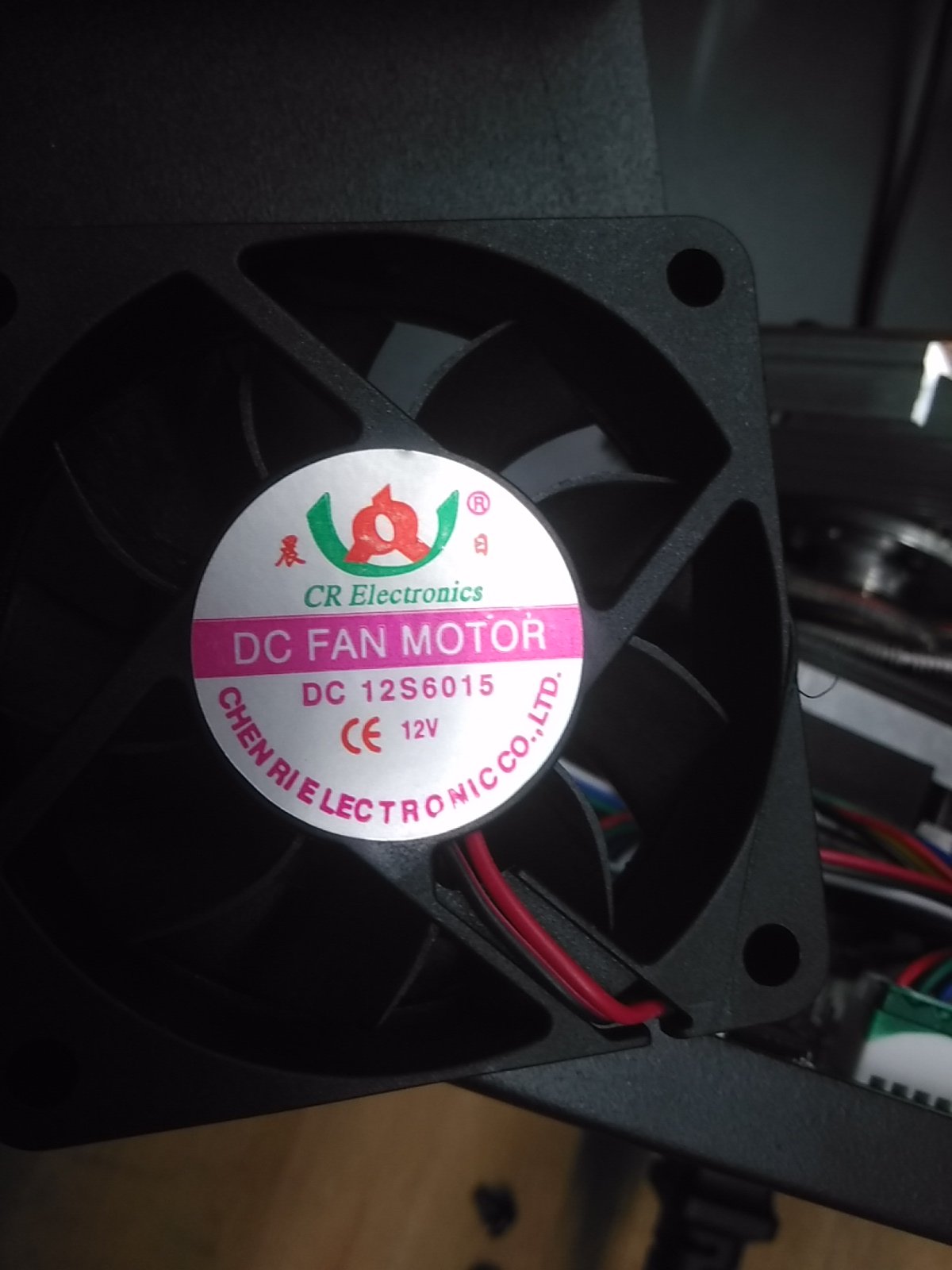

Löscht es, wenn ich das nicht darf. Ich muss einen Lüfter in einem Lichteffektgerät ersetzen - dieser ist viel zu laut.
Es ist ein 60x60x15 mm Lüfter, 12 Volt, 2Pin.
Bezeichnung lautet: CR Elektronics "DC 12S6015" - Leider kein Datenblatt dazu zu finden.

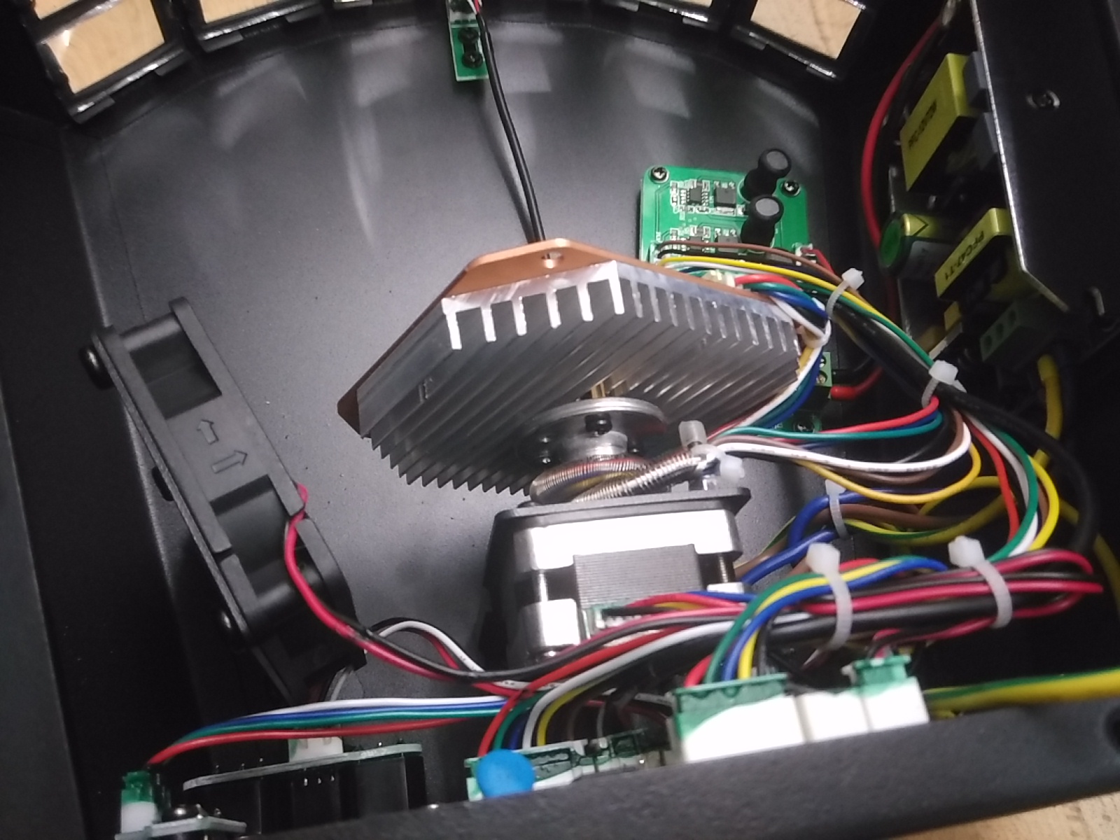

Dieser Lüfter ist an ein Blech montiert, das wiederum am Boden angeschraubt ist und den Lüfter so anhebt und platziert, dass diese genau auf die zu kühlende LED-Lichteinheit (5 x 10Watt LED's) hinblässt. Dies tut er mit voller Wucht und ebenso laut.
Ich bin mir sicher das dies ein ganz billiger Lüfter ist und es sicherlich leiseren Ersatz gibt. Nur weiß ich nicht, welche Luftströmung der bisherige Lüfte hat, so dass ich einen Ersatz kaufen könnte.

Die Luftzu- und abfuhrlöcher irritieren mich. Das eine hinterm Lüfter, das andere an der gegenüberliegenden Seitenwand. Aber, es sind jeweils nur ein paar Löcher und die sind innerhalb auch noch mal "verdeckt" mit einem Blech in wenigen Millimeter Abstand. Rein vom Gefühl kann ich mir da überhaupt keinen richtigen Luftaustausch vorstellen. Eher ein Wirbelsturm innerhalb des Gehäuses.

haste mal ein bild vom blech, vorallen wo und wie es befesteigt ist... vll kannst du das sogar gegen ein anderes austauschen um so einen größeren lüfter ein zu bauen. sieht zumindestens optisch so aus als würde da noch platz sein. kann auch täuschen!

Ich hab mich da wohl etwas falsch ausgedrückt. Der original verbaute Lüfter (Bild) ist nicht defekt oder so. Er ist nur einfach himmelschreiend zu laut. Dazu kommt noch, dass ich sogar mehrerer dieser Geräte umrüsten möchte.
Eine unproblematische Größenänderung ist die Tiefe, bisher 15mm. Hier sind problemlos 20mm möglich.
Die Idee mit einem größeren Lüfter find ich zumindest überlegenswert. Ich könnte ja das bisherige Blech mit dem Lüfter komplett wegmachen und einen 90mm Lüfter direkt an den Boden kleben. Der macht sicherlich viel mehr Luftdurchsatz AAAABBBEER .... vielleicht ist das sogar kontraproduktiv. Vielleicht soll ja so ein konzentrierter Luftstrom genau dort hin blasen wo es der bisherige Lüfter tut.
