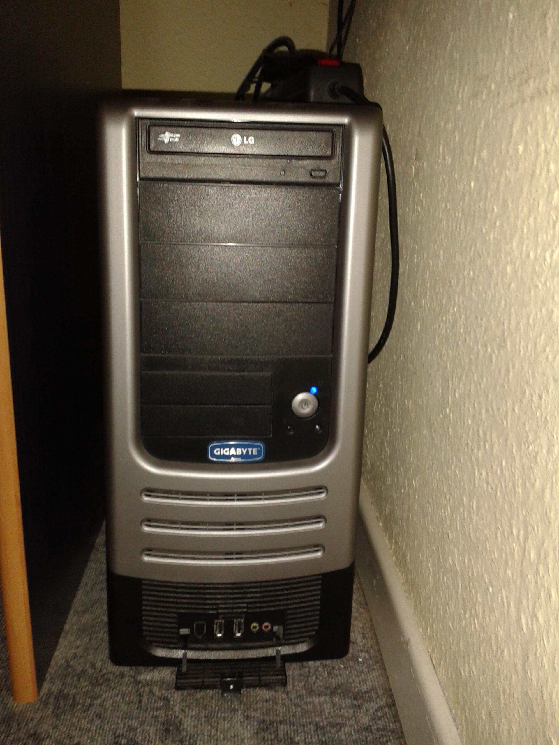

Also ich weiß nicht mehr was für ein Gehäuse das genau ist.. Steht das irgendwo dran?
Und sonst habe ich keine Lüfter im Gehäuse..
Ich glaube der CoolerMaster hat ein bisschen wenige Heatpipes, abe rich werde mir den mal im Hinterkopf behalten^^
Is jezz nur von vorne, weil ich kein Bock draufhatte den daraus zu ziehen, hoffe das ist so in Ordnung. Tower.jpg
