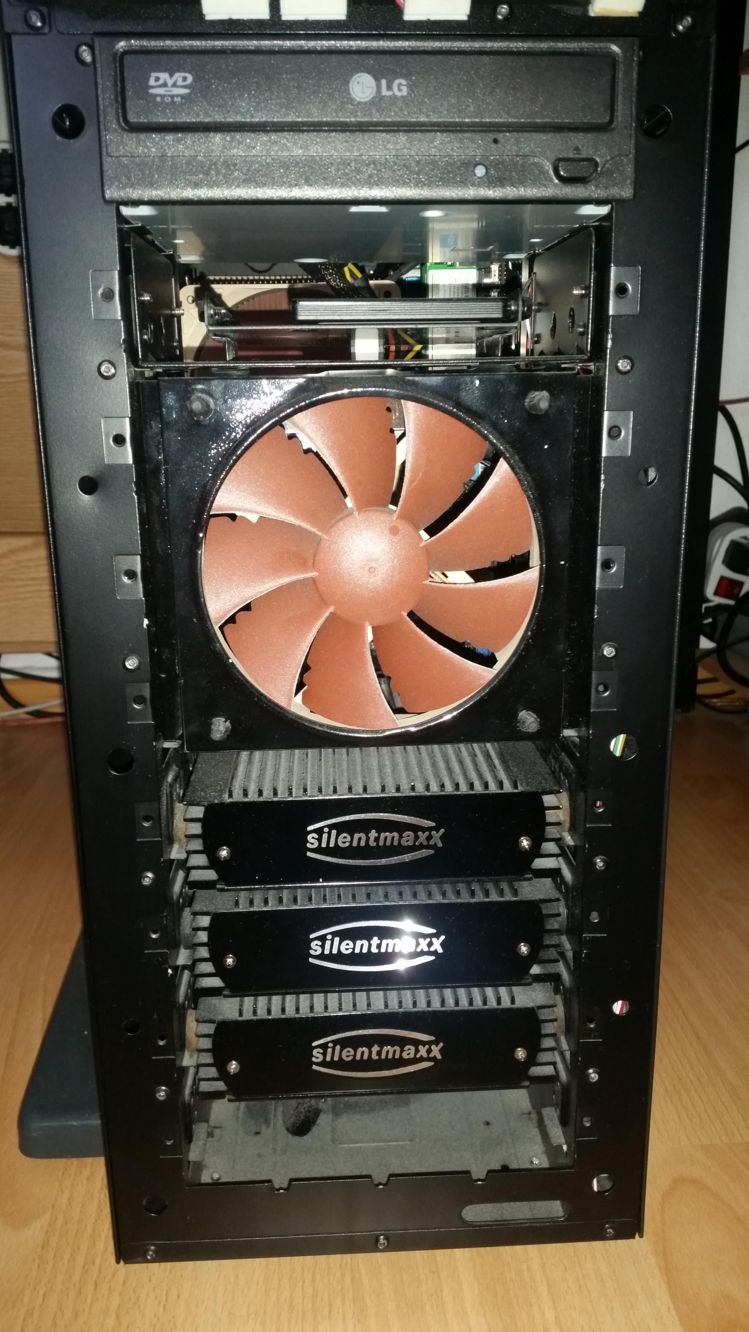

Wenn oben oder hinten Luft aus dem Gehäuse abgeführt wird, dann wird automatisch Luft von vorne oder den Seiten eingesaugt. Ich wollte das auch nicht glauben und habe, wie auf dem Bild zu erkennen ist, nachträglich einen Frontlüfter eingebaut, der nun allerdings nicht mehr läuft, da er nur unnötig Staub ins Gehäuse befördert hat und nur minimale Auswirkungen auf die Temperaturen hatte.
Den Staub, den du dir jetzt durch jeden Spalt einsaugst, der keinen Staubfilter besitzt? ;)
Wenn das Gehäuse natürlich keine Staubfilter besitzt, dann hast du Recht, da ist es dann Rille. Bei den meisten aktuellen Gehäusen (aka mit Staubfiltern an den Einsaugstellen) sollte man aber schon auf eine halbwegs gleichmäßige Lüfterbestückung bzgl. angesaugter und abgeführter Luft achten. Beim Define R5 wären das bspw. 2 Frontlüfter und ein Rückwandlüfter, da die Frontlüfter aufgrund des konstruktiv bedingten höheren Druckverlustes weniger Luft ansaugen als der Rückwandlüfter abführt.
