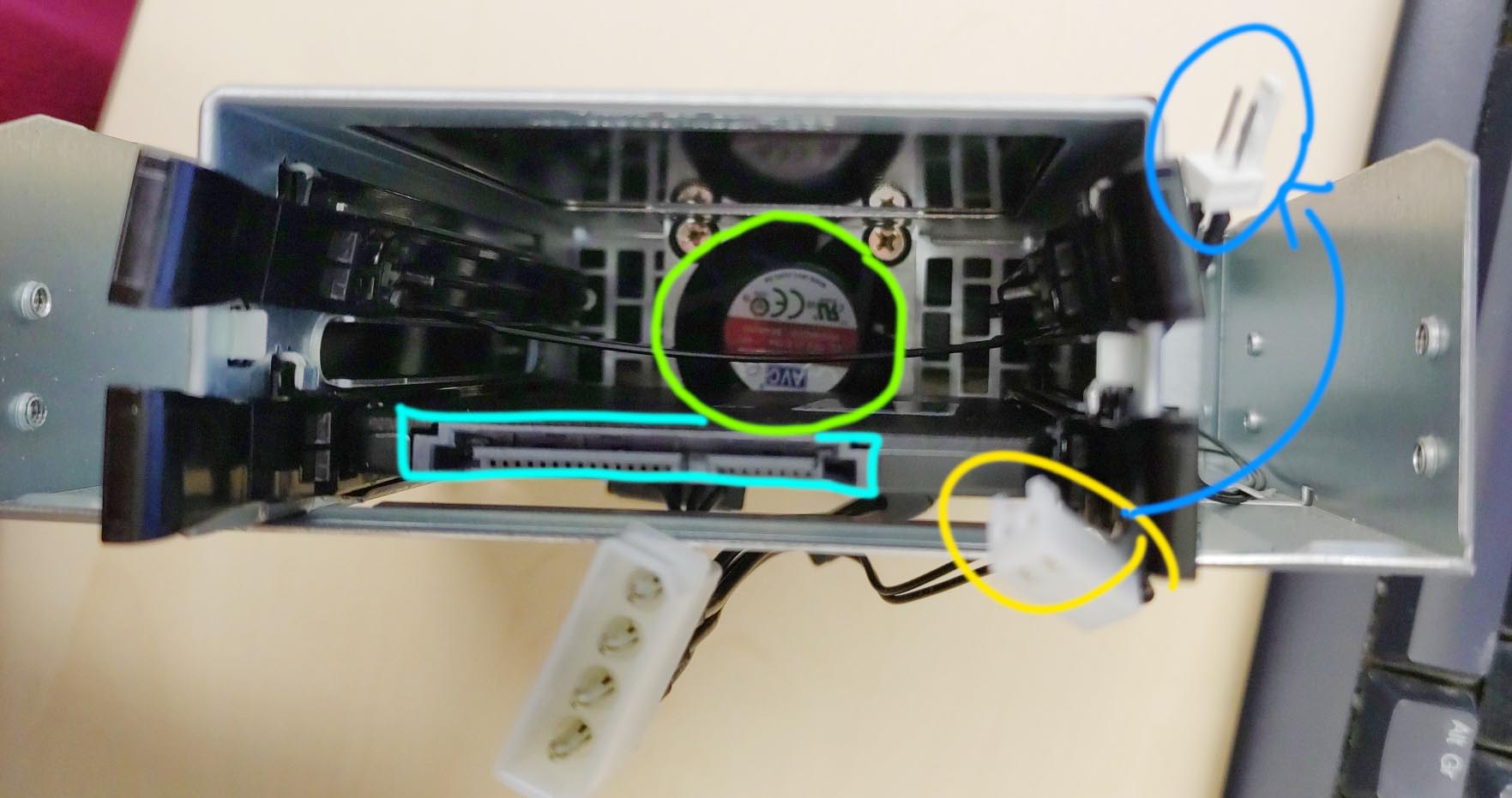

möchte diesen Front-Einschub
https://www.hp.com/ch-de/shop/product.aspx?id=K4T74AA&opt=&sel=DEF
nutzen, um eine 1 TB SSD (Samsung) dem HP Z4 hinzuzufügen.
Dieser Schacht, der zwei 2,5''-Festplatten aufnehmen kann, verfügt über einen Lüfter.
Doch muss ich diesen bei einer (einzigen) SSD tatsächlich anschließen oder gehts auch ohne zusätzliche Luftzufuhr (der Einschub hat ja einen Lüftungsschlitz), da vielleicht eher/nur für HDDs gedacht? Denn möchte mögliche zusätzliche Geräusche eliminieren.

Ich würde sagen nein, S-ATA SSDs sind da unkritisch.
Du kannst ja zwischendurch mit HWInfo, CrystalDiskInfo o.ä. auch mal die Temperatur auslesen.
EDIT: lass den Lüfter doch zum Test mal mit 5 Volt laufen.
Reaktionen: mtemp
In vielen Gehäusen stopfst du die SSDs ja auch auf die Rückseite des Mainboard-Tray, da verirrt sich auch kein Luftstrom hin und es ist völlig in Ordnung.
Reaktionen: mtemp
bei einer 2,5" Sata SSD absolut unnötig
Weglassen!
Reaktionen: mtemp
Okay, das Votum ist ziemlich eindeutig ; )
3x Danke!
