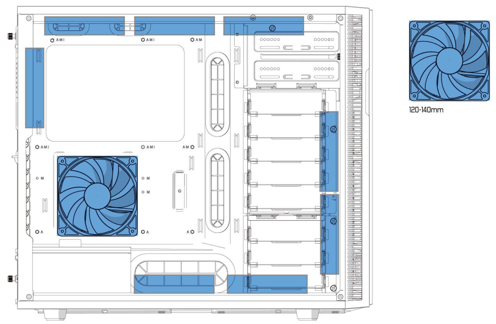

seitdem ich meine RTX 3080 während Gaming-Pausen minen lasse, wird mein PC natürlich deutlich wärmer. Jetzt hab ich gesehen, dass man in meinem Fractal Design Define R5 Gehäuse sagenhafte 9 Lüfter einbauen kann:
Aber wie weiß ich, in welche Richtung der Luftstrom von zusätzlichen Lüftern gehen muss/soll?
Gilt immer vorne und unten ansaugen und oben und hinten rausblasen? Oder wie macht man das richtig?
Und was ist mit dem Lüfter auf der Seite?
Könnt ihr mir bitte auch sagen, wieviele Lüfter ich auf meinem Asus Z170 Pro Gaming Mainboard eigentlich maximal anschließen kann? Denn 2 Gehäuse- und 1 CPU-Lüfter sind ja schon angeschlossen. Netzteil hat einen Lüfter eingebaut. Aber wieviel kann ich über's Mainboard noch hinzufügen?
