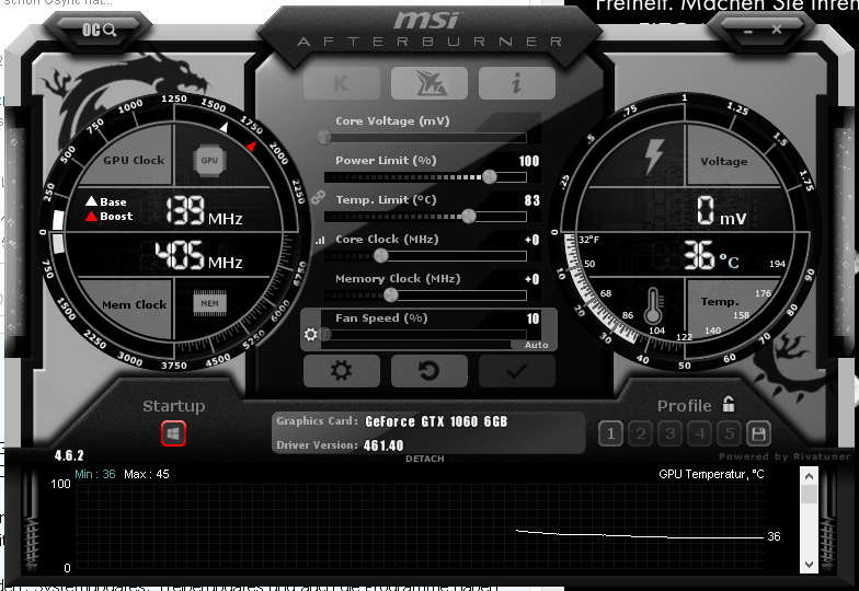

Die Temp ist im Gehäuse auch unter Vollast völlig in Ordnung und während ich das hier schreibe, liegt die Temp lauf Afterburner bei 40 bis 42°. Das Phänomen ist auch unabhängig von der Auslastung der GK, gerade liegt diese laut Taskmanager bei 2-3% und die GK-Taktung bei 139 MHz, Speicher bei 405 MHz. Und dennoch dreht der Lüfter die ganze Zeit. Ich habe mal eine Datei mit den Lüftergeräuschen angehängt, nicht wundern über die Lautstärke, hab das Mikro direkt in das Gehäuse gelegt. Ich hab auch schon mit Afterburner eine eigene Lüfterkurve angelegt - keine Änderung.

So, ich habe jetzt einiges Ausprobiert...ein ältere GK-Treiber hat keine Besserung geschaffen, das HAGS war schon deaktiviert, daran sollte es aber auch liegen. Bios kann ich mir nicht vorstellen, weil ich da nie dranngegangen bin.
Wie schon geschrieben: Was ich seltsam finde, dass es nur bei den genannten Programmen auftritt - ich kann im OO-Writer stundenlang schreiben, die GK gibt keinen Mux von sich, gleiches beim Browser. Ich habe das Gefühl, dass es bei den Programmen was mit der Darstellung der Oberfläche zu tun hat, denn sobald ich diese minimiere und die quasi im Hintergrund laufen, ist ruhe.
