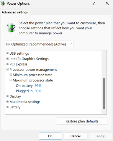

Also bei unseren HP zBooks war das genauso.
Wir haben jetzt alle in den Power Options den Maximum Processor State auf 99% gesetzt, seitdem ist das Problem weg.
Leistungseinbussen habe ich persoenlich nicht festgestellt.

Über diesen Tipp bin ich auch gestolpert und leider habe ich keinen merklichen Effekt bemerkt.

Also wir haben dieses Notebook auch allerdings mit der R7 7730U CPU. Haben auch das Powerlimit auf 85% runtergezogen da das Gerät nur für Office und Surfen genutzt wird. Das läuft überwiegend ohne Lüftereinsatz ab. Aber 99% müssten es bei der kleinen CPU auch tun um denn Boost Modus zu verhindern. Andere Möglichkeit ist in den Radeon Adrenalin Treibern die Einstellung auf Energiesparend zu stellen. Die CPU hat ja eine VEGA 7 GPU
