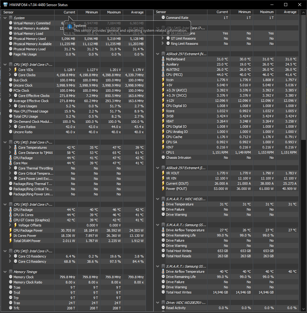

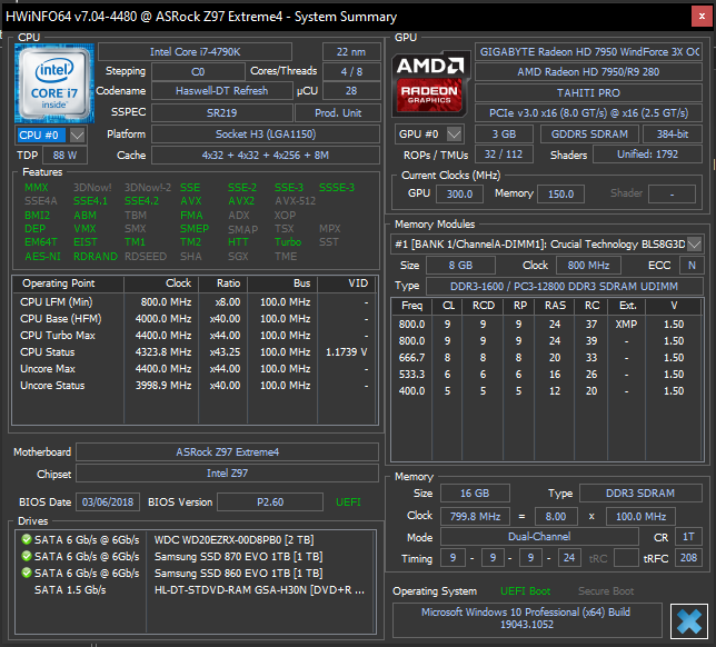

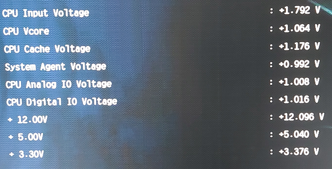

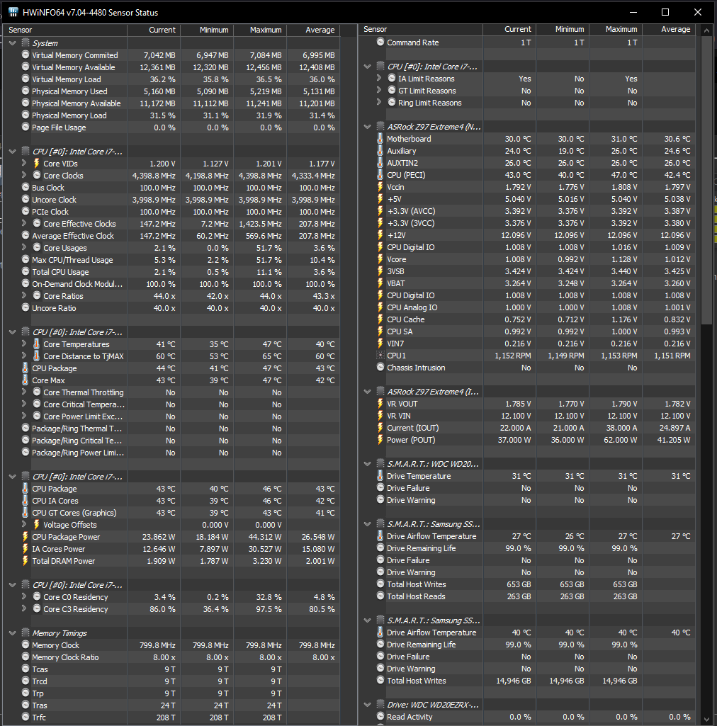

Wie schaut es aus, wenn du die Batterie ganz raus lässt? Sonst mach doch mal ein HWinfo oder schau im BIOS, ob evtl. eine Spannung außerhalb der Toleranz ist.
Hier die Spannungsversorgung, ist da irgendetwas auffällig?
