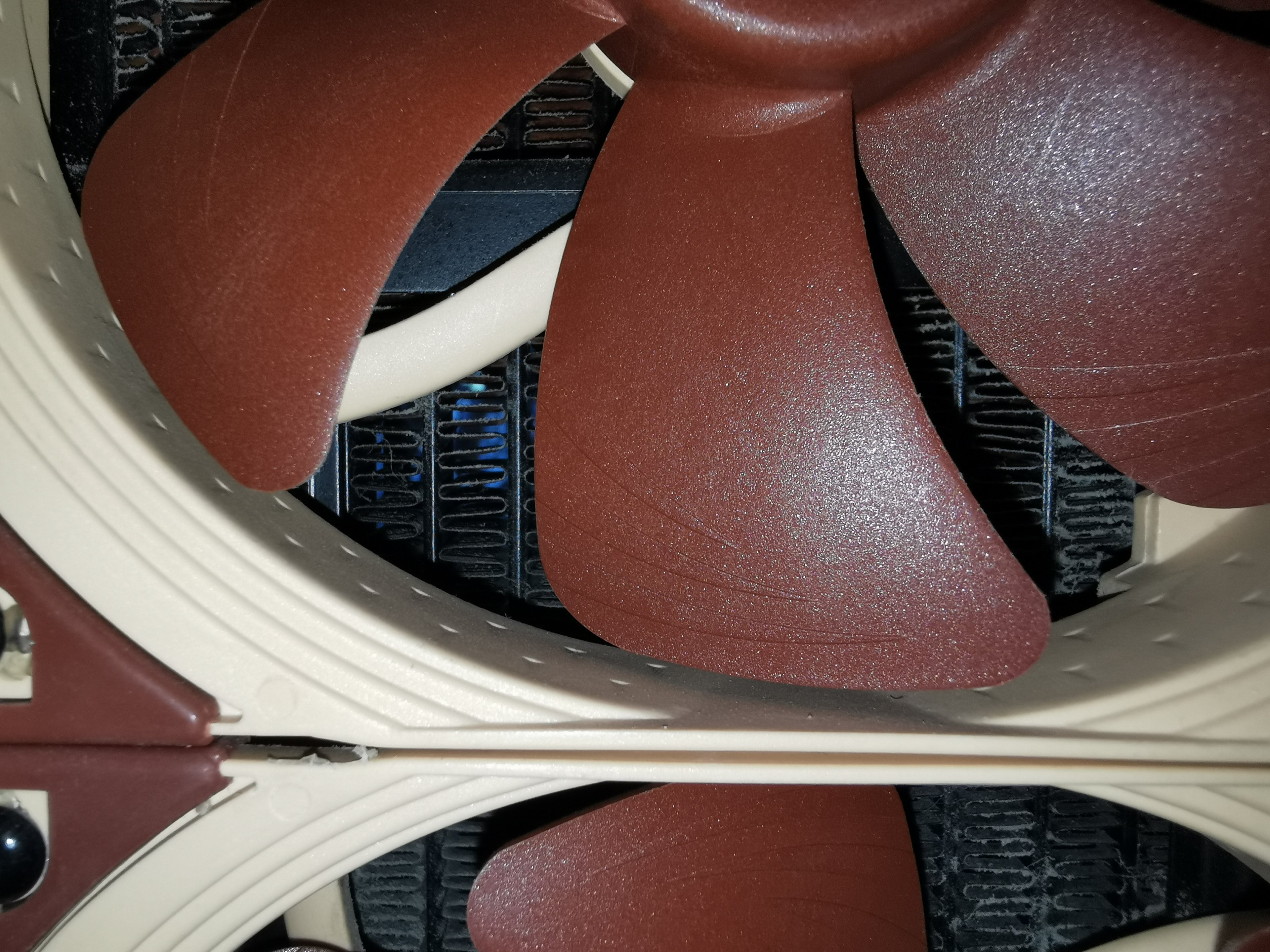

Gehäuselüfter machen sich aber nicht gut auf Radiatoren.
Zwar können sie auch darauf montiert werden, aber sie sind nicht auf Druck ausgelegt. Ein Radiator bildet aber einen gewissen Widerstand und daher sollten auch geeignete Lüfter montiert werden. Mit solchen Lüftern, wo kein Druck zwischen Radiator und Lüfter aufgebaut werden kann, strömt ein Teil der Luft einfach durch den Lüfter zurück. Dadurch verliert man Kühlleistung und die Lüfter müssen schneller drehen.
Lüfter, die für Radiatoren geeignet sind, sind an den breiteren Lüfterblättern zu erkenne.
Reaktionen: andi_sco
