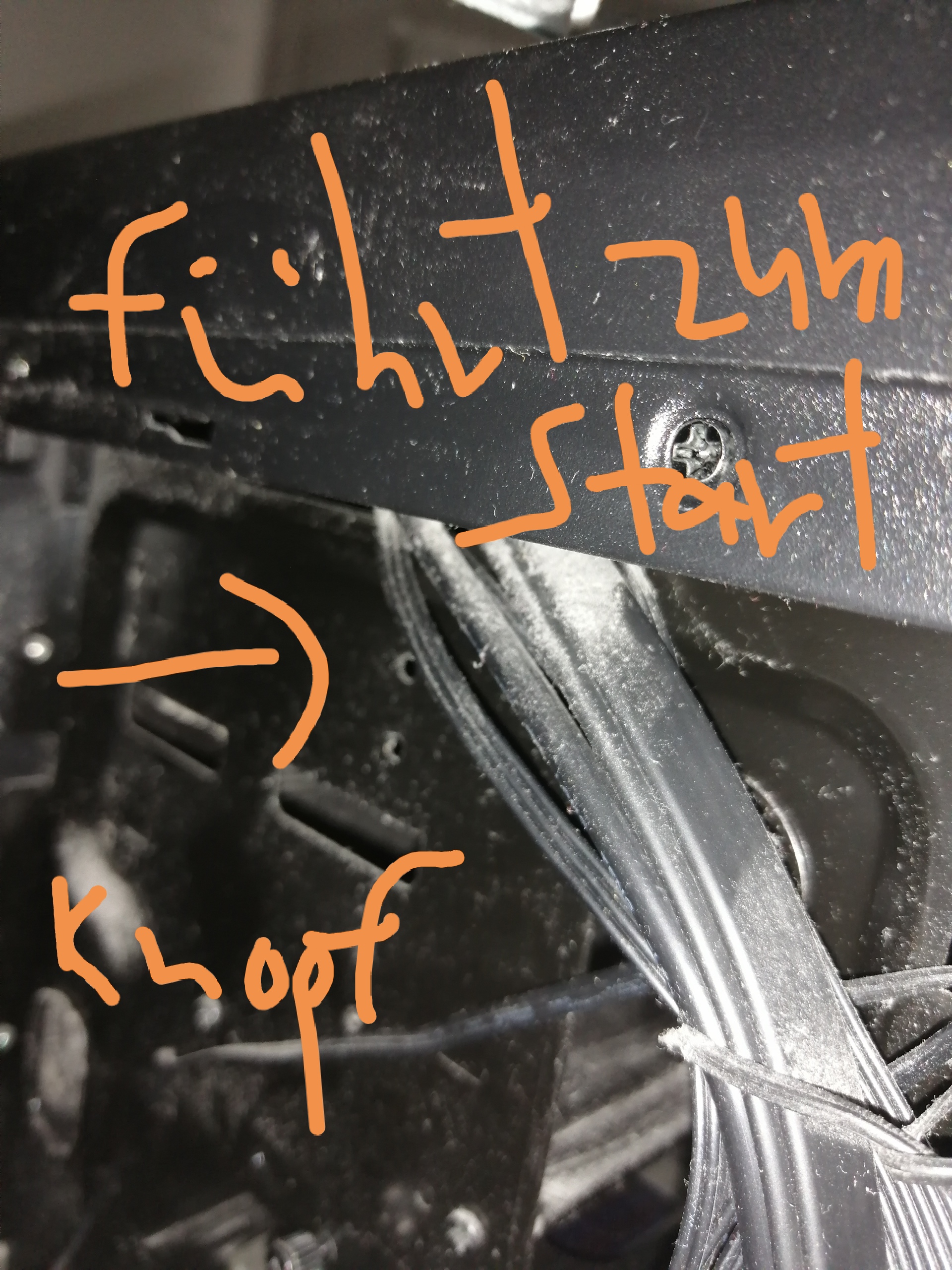

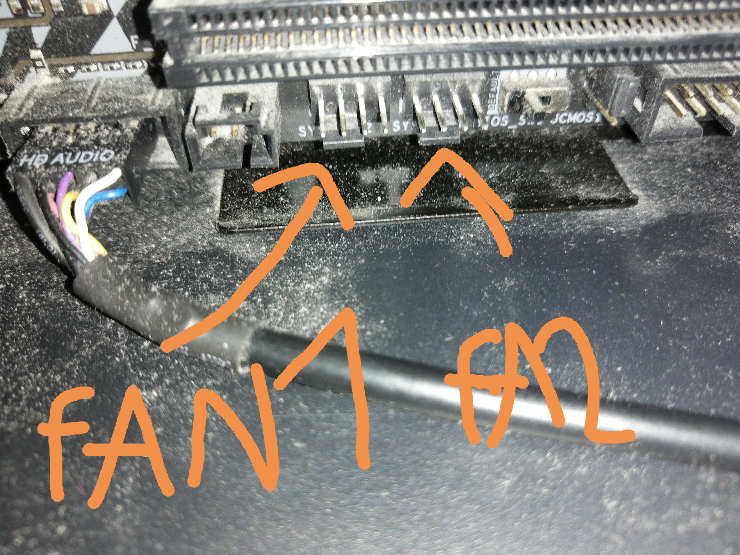

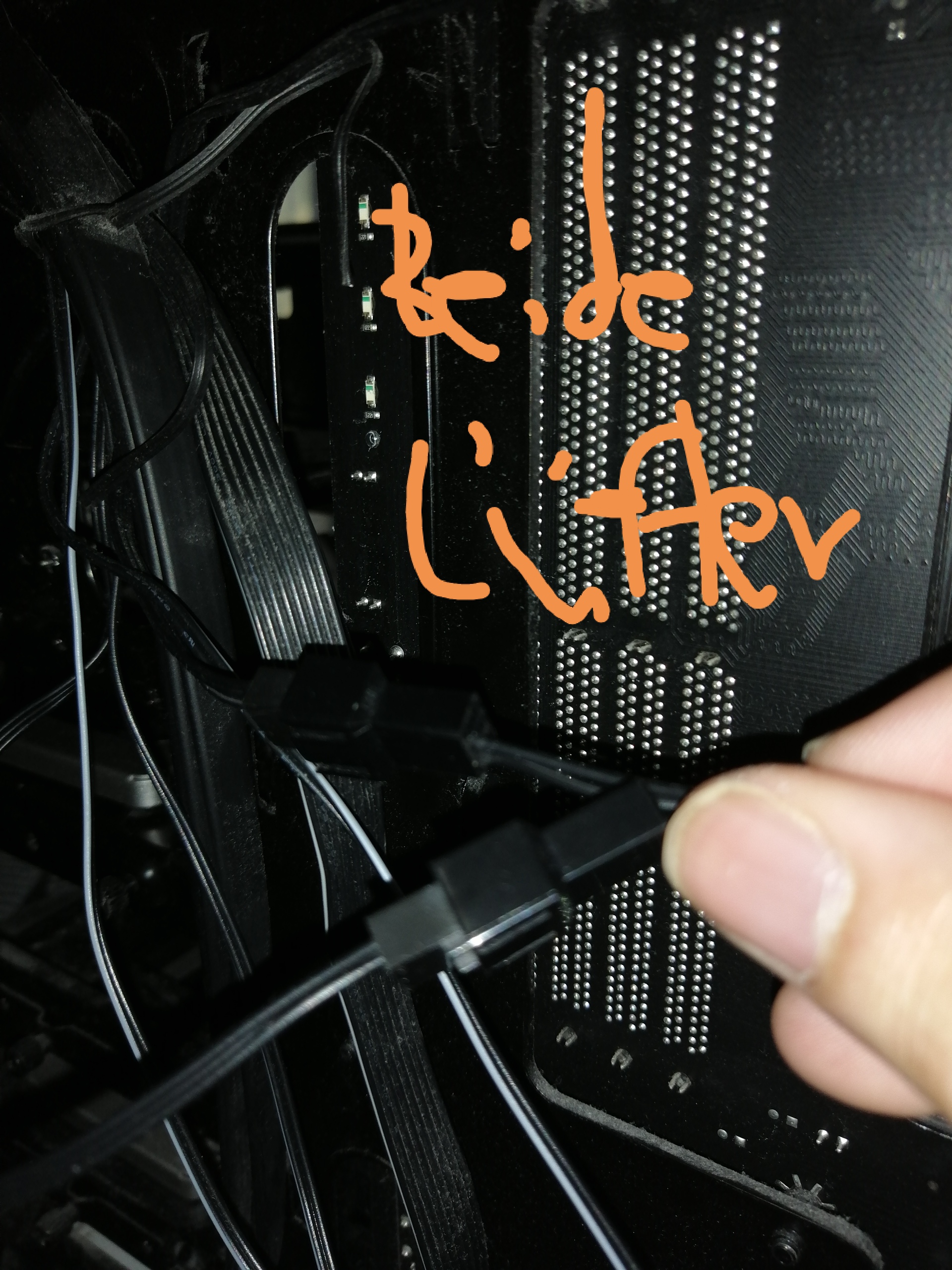

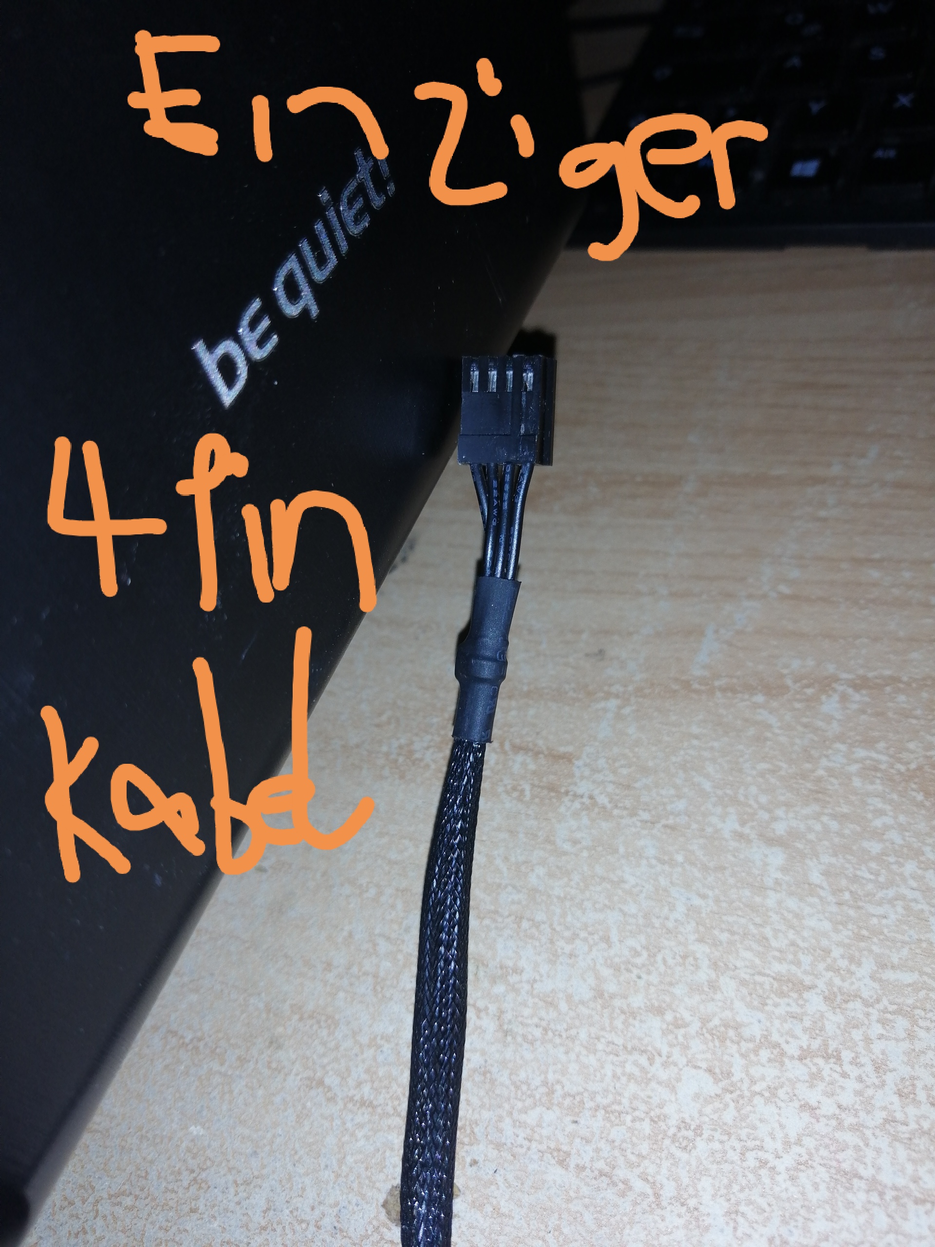

Ich habe in meinem Gehäuse zwei zusätzliche Lüfter installiert und angeschlossen . Beide Kabeln Führen zu dem oberen Gehäuse Bereich, sprich wo z.B der Startknopf ist. Ich habe in meinem Mainboard zwei Anschlüsse Sys Fan 1 und Sys Fan 2 mit jeweils ein 4 Pin Anschluss. Ich habe alle Kabel vom Netzteil überprüft, und ich habe nur ein 4 Pin Kabel, welches sich für eines der Beiden Anschlüsse eignen würde. Sobald ich jedoch dieses Kabel in eines der beiden Sys Fan Anschlüsse anschließe, fährt der Computer nicht mehr hoch. Ich habe einige Bilder gemacht, damit man sich das besser vorstellen kann.

Du schließt nicht ernsthaft einen Floppystromanschluss an das Mainboard an???? Sofort runter.
Das Mainboard braucht das nicht und darf das so nicht! Sämtlicher Strom kommt über den ATX Stecker und den 4/8 PIN der CPU. NICHTS anderes (mal von ggfs. Molex für GPU abgesehen, aber das hast Du nicht).

Das sind auf dem Mainboard die Lüfteranschlüsse. Da kommen die Lüfter direkt dran! Niemals ein Kabel vom Netzteil.
Einfach dort die Lüfter ran und über das Bios steuern.
und auch keine von den Startknopf Kabeln! Einfach die Lüfter dort bei Sys1 undSys2 Fan anstecken und die laufen. Hoffe es hat auf dem Mainboards nichts zerschossen!
Die Kabel von den Lüftern an die Anschlüsse und gut is.

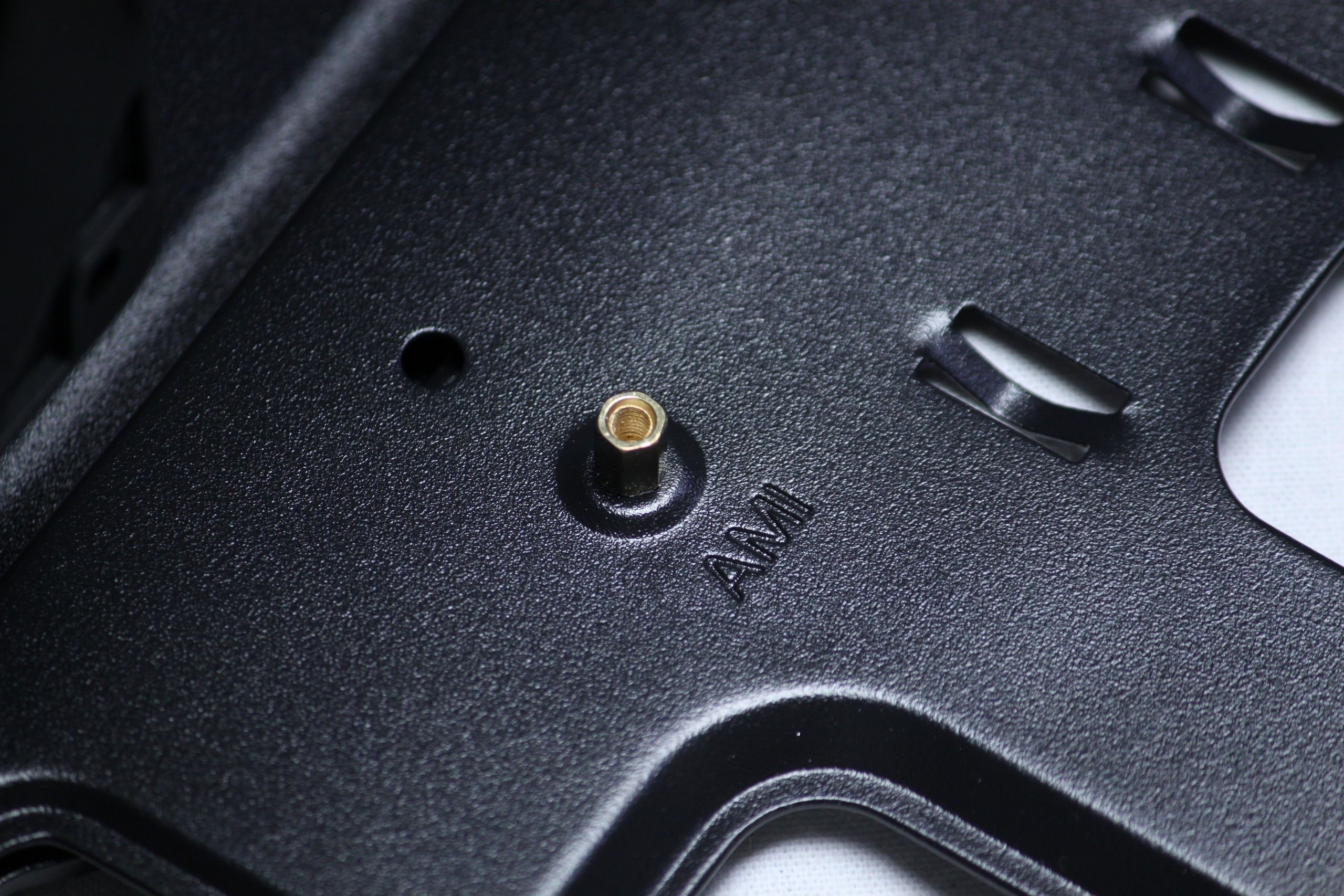

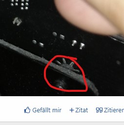

und jetzt mal ne andere Frage. Hast Du den PC selbst gebaut? Sind da Abstandshalter verwendet worden? Sieht nicht so aus oder täusche ich mich?

Diese Teile meine ich!
Sehe ich bei Dir nicht.
Ich habe das Kabel wieder abgeschlossen und den Rechner hochgefahren. Funktioniert alles noch einwandfrei. Das Floppystromanschluss war der 4 Pin richtig? Okey dann stecke ich die Lüfterkabel von den Startknopf Kabeln ab und schließe diese direkt an Sysfan1 und 2 an. Den PC habe ich selber gebaut, läuft schon 8Jahre. Die Lüfter sind schon 5 Jahre drin, mir ist erst jetzt aufgefallen, dass diese nicht laufen. Abstandhalter sind installiert, die sind jedoch schwarz und mit Staub versehen, habe mir die Stelle angeschaut und gesehen, dass da welche installiert sind.
Okay, dann ist das mal geklärt. Sah so aus als wäre das Board direkt auf den Gehäuse.
Ja genau den Floppystromanschluss weg, der ist bäh, den braucht man "eigentlich" gar nicht mehr. Sind so Relikte. Gibt schon noch Anwendungen aber eigentlich nicht mehr.
Genau weg vom Startknopf und an Sysfan 1 und 2
Wie schnell die laufen und wann die anlaufen kannst Du im Bios unter Fan oder ähnlich festlegen. Sofern fragen melden
