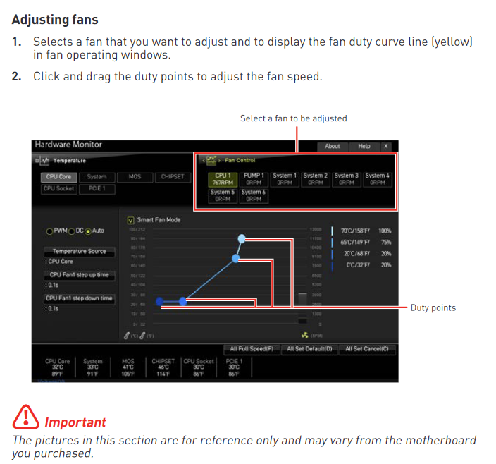

Ryzen taktet innerhalb kürzester Zeit sehr schnell hoch und runter, wodurch sich die Temperaturen schnell ändern. Bei MSI kann über 'Fan step up/ down time' (siehe unteren Screenshot) die Zeitspanne eingestellt werden, wo eine kurze Temperatur-Steigerung ausgeglichen wird. Daher prüfen, ob das Mainboard so eine Funktion hat.

Vorschlag:
Geh einfach ins Bios und guck bei der Lüfterregelung nach, da bis 60 Grad oder so einfach ne kleine Drehzahl für den CPU Lüfter (also da reichen bei dem guten Kühler ja 500 RPM), und dann ab 60 Grad halt linear steigen lassen.
Step up time auf 0,7 sekunden hilft auch... dann dreht der nicht immer rauf und runter. Also, falls es deine Ohren nervt.

palito schrieb:
Werde mal im BIOS ein bisschen an der Lüftersteuerung wurschteln.
Auf der rechte Seite steht eine Temperatur und der zugehörige Wert in Prozent (bei PWM) oder die Spannung.

Hinweis:
Es kann sein, dass der im UEFI eingestellte Prozent-Wert von der tatsächliche Drehzahl abweicht. Die Drehzahl wird im UEFI nach dem Speichern der Einstellungen aber angepasst und angezeigt - ggf. raus und wieder rein ins UEFI.

Den CPU-Lüfterkurve würde ich nicht festsetzen. Beim Ryzen ist allerdings etwas experimentieren mit der Lüfterkurve angesagt, damit das ganze Nerven schonend läuft.
Übrigens gibt es für die MSI-Boards auch das Dragon Center. Da kannst du auch an der Lüfterkurve rumspielen ohne ständig ins Bios zu müssen. Empfiehlt sich in der Zeit, wo man die Lüfterkurve für sich anpasst. Wenn man gute Werte für sich gefunden hat, kann man die Werte ja aufschreiben und ins Bios übernehmen und das Dragon Center wieder von seinem Rechner verbannen.
Im Dragon Center kann man aber nicht zwischen einem PWM und einem DC gesteuerten Lüfter unterscheiden. Das geht nur im Bios.
