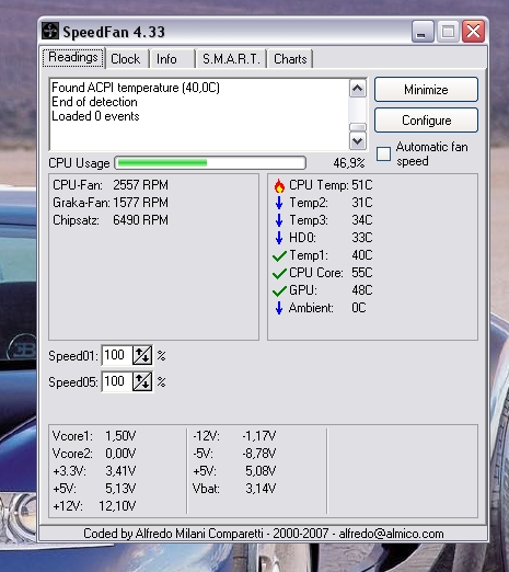

Hi Leute, ist nur ne Kleinigkeit: Habe meine Grafikkarte nun wie folgt gekühlt. Ich habe den 80mm Fan auf dem Mainboard bei einem Chassis-Fan Stecker angesteckt, in dem Glauben, diesen anschließend per Speedfan manuell regeln zu können.
Problem: Der Kühler wird nicht erkannt; bzw. es werden komischerweise einige erkannt, dabei sind nur CPU-, Chipsatz- und Gafikkartenlüfter mit dem Mobo verbunden.
Speedfan zeigt mir nur siehe Bild an.
Frage: Wo soll ich den Graka-Lüfter am Mobo anstecken, so, dass ich ihn auch steuern kann?
PDATE:Und warum hauts so nicht hin?
LG
UPDATE: Ich vermute mal es lassen sich nicht alle Lüfter-Anschlüsse auf diesem Mobo steuern... Hab dazu noch nix gefunden. *Blödsinn gelöscht*
Bitte um Tipps, Hinweise, Gedanken etc.!
UPDATE2: So, habs jetzt umgesteckt und es funzt. Der Lüfter dreht um die 1500 U/min. Jetzt muss ich nur noch herausfinden, wie ich ihn manuell steuern kann...
UPDATE3: Also mit Speedfan funktionierts nicht... CPUCooL zeigt mir den Lüfter zwar an, aber ich kann ihn auch nicht steuern. Ich hab den Lüfter aber bei CHA1_FAN angesteckt, und laut Mobo-Handbuch gibts da eine Lüftersteuerung.
Bitte helft mir!
Hat niemand sonst eine Idee?

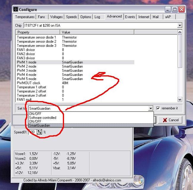

Meine Überlegung/Frage/Problem ist, warum lässt sich der an CHA1_FAN angesteckte, an meiner Graka monierte 80mm-Lüfter nicht regeln.
EDIT: man kann in Speedfan ganz einfach einstellen ob "Software controlled" oder "SmartGuardian" (was in dem Fall Q-Fan ist).
Ich konnte über Speedfan erst dann die Lüfter regeln, nachdem ich das Q-Fan im Bios meines p5k se ausgeschaltet hatte.
Das ist bei mir egal, ich kanns per Speedfan steuern obs Q-Fan machen soll oder Speedfan. Siehe Anhang.
