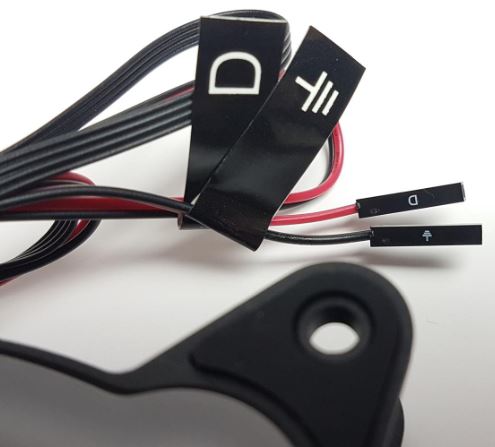

mach bitte ein Bild von dem ARGB Stecker, ich kann mir den nicht vorstellen.

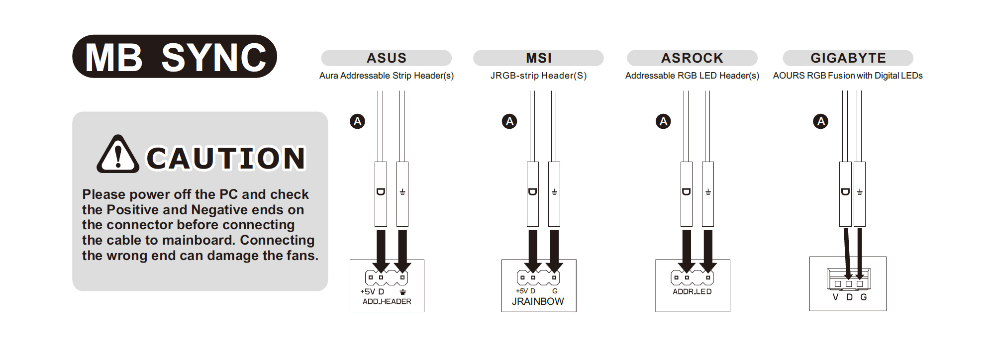

https://de.thermaltake.com/pub/media/wysiwyg/key3/db/products/cooler/UX200ARGB/mb_sync.jpg
EDIT: Lüfter --> 5V Anschluss | Motherboard --> 12V Anschluss = Problem :(

Der CPU Lüfter sollte einen 3-PIN ARGB Stecker haben. Für den hat dein Board keinen passenden 5V Anschluss. Du bräuchtest eine Steuerung um den RGB mäßig zu steuern, oder einen Konverter um ihn an einen 12V RGB Anschluss zu stecken, falls du ihn über das MB steuern willst.
Die Konverter sind oft schwer erhältlich, und können technisch bedingt nicht alle Effekte des ARGB regeln.

@Cardhu Das Bild hab ich auch in der Anleitung allerdings finde ich leider kein 5v Anschluss auf dem Board nur 12v

Diemus schrieb:
Das sind die Anschlüsse.
Hab ich noch nicht gesehen ohne den 5V Anschluss als 3-Pin Stecker. Würde hier nicht die Hand ins Feuer legen, dass das mit dem Konverter auch klappt. Da wirst du wohl ein Experiment machen müssen.
