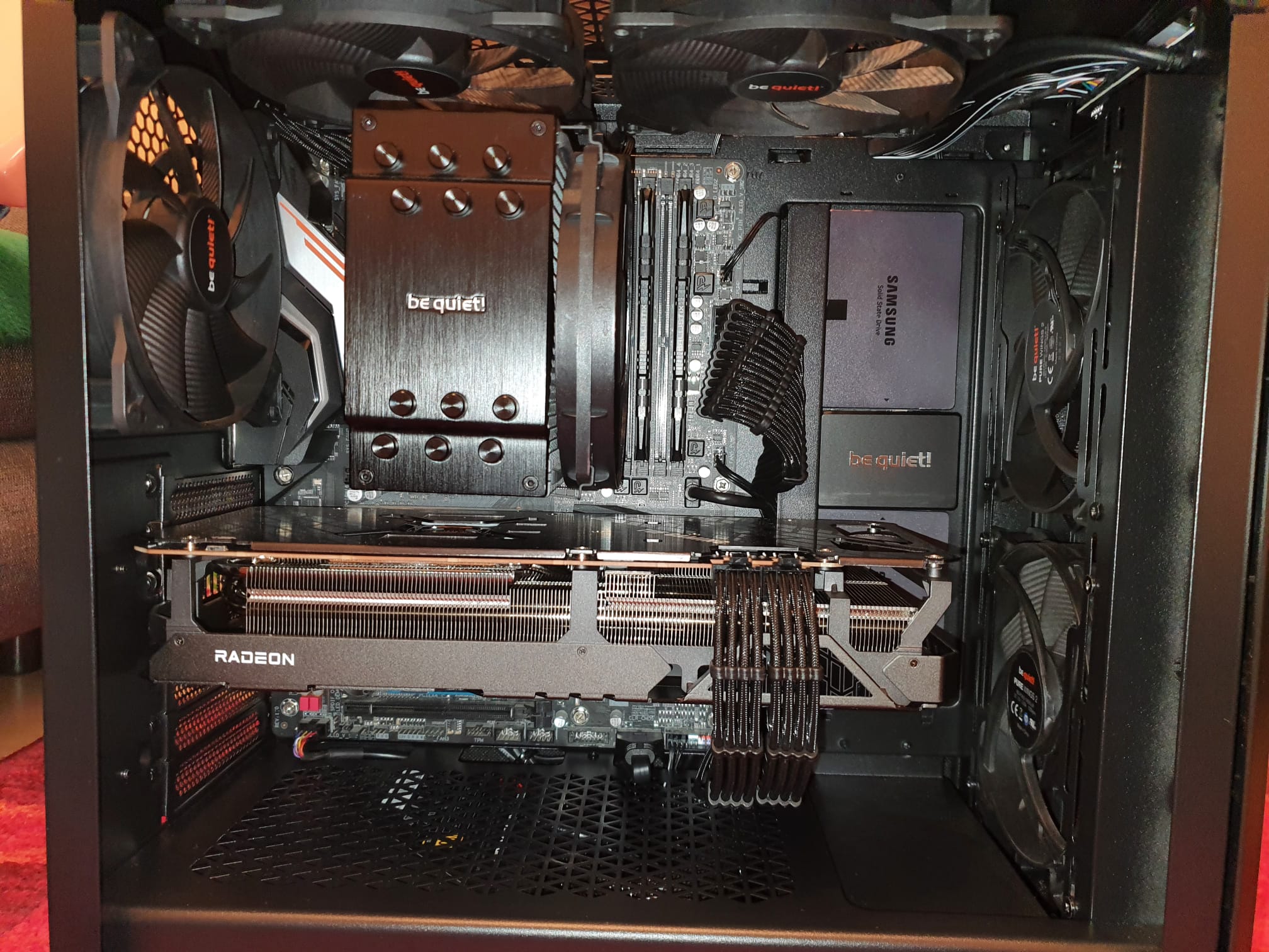

Hallo liebe Gemeinde , wie im Titel bereits zu erkennen , bin ich seit heute Besitzer eines BE Quiet Pure Base 500DX Gehäuses
Grund für den Gehäusewechsel waren die Temperaturen meiner RX 6900 XT und des R7 5700x in meinem alten Thermaltake v200 TG.
Jetzt zu meinem eigentlichen Anliegen : es sind von Werk aus 3x 140 mm Pure Wings verbaut , max Drehzahl 900. Hab mir 2 weitere Pure Wings 2 bestellt , die jedoch bis 1600 U/min schaffen.
Jetzt stellt sich natürlich die Frage , welche Lüfter mit welcher Drehzahl machen an welcher Position am meisten Sinn ?
Beide 1600er als Frischluftzufuhr in die Front ?
Zusatzfrage : Unten in der Mainboardkammer wäre zwischen Netzteil und Hd Käfig noch rein theoretisch Platz für einen 120 mm Lüfter. Würde der da Sinn machen ?
Vielen Dank im Voraus :)

So , hab' ein paar Varianten durch und jetzt die 2 schnelleren vorne (rein) , hinten und oben die langsamen(raus). Lüfterkurven angepasst und direkt 10 Grad weniger CPU-Temp (Last und Idle) , Graka 10 Grad weniger im Idle und 15(!) Grad weniger unter Last.
Alles im Vergleich mit meinem alten Gehäuse bei dem ich die Front schon abmontiert hatte auf Grund der Temperaturen.
Bin zufrieden mit dem Gehäuse , nur der Durchlass für die Mainboard Stromversorgung könnte ein paar mm breiter sein , aber das ist jammern auf hohem Niveau :)
Danke noch mal für eure Tipps.

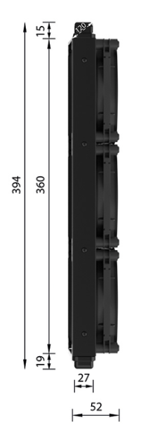

Hallo, hab gelesen das das Gehäuse 369mm Platz für eine Grafikkarte bietet.
Funktioniert dies auch mit 3 Lüfter in der Front, bzw. einer 360er Wasserkühlung in der Front, oder verringert sich dadurch der Platz?
Bei der Wasserkühlung wird ja der Lüfter außen aufgeschraubt, dies sollte also nichts ausmachen.
Der Radiator jedoch auf der Innenseite was den Platz für eine Grafikkarte verringern würde.
Kann mir das mal wer abmessen der so ein Gehäuse hat? danke
