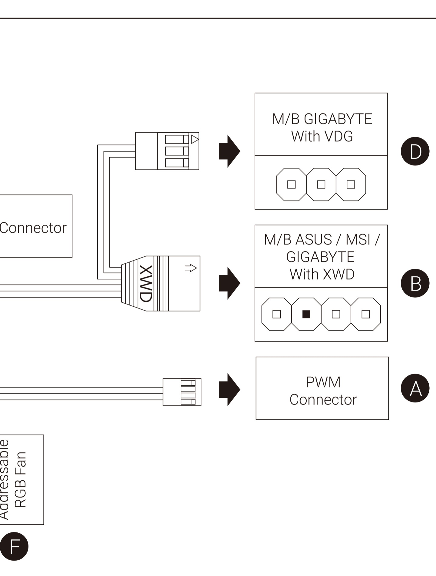

Mein Gehäuse ist ein Aerocool Graphite V3, bei dem die Lüfter via werkseitigem Hub verbunden sind. Mainboard ist ein Gigabyte B550 Aorus Elite V2 (Rev. 1.2). Im UEFI kann man ja Lüfterkurven einstellen und spart sich so zusätzliche Software. Für den CPU-Lüfter alles soweit fein, der ist direkt mit dem MB verbunden. Lüfterkurve greift und Drehzahl wird ordentlich angezeigt.
Die Lüfterkurve für die Gehäuselüfter greift auch (Steuerung über PWM), allerdings wird mir keine Drehzahl angezeigt, sondern dauerhaft 0 RPM. Ist eigentlich eher eine kosmetische Sache, aber müsste der Hub nicht zumindest die Geschwindigkeit EINES der angeschlossenen Lüfter an das MB weitergeben oder gibt es (Billig)Hubs, die das nicht machen?
Das "Problem" besteht schon von Anfang an und an der Belegung der Steckplätze habe ich auch nichts geändert seitdem. Lediglich 2 weitere Aerocool Duo 14 angeschlossen zusätzlich zu den schon 3 installierten. Der Connector auf dem Board kann's eigentlich auch nicht sein, hab schon einen anderen probiert um nen Defekt hier auszuschließen. Wie schon erwähnt, unter Last greifen die Einstellungen mit der Steuerung über PWM. Unter Windows habe ich testweise mal Fan Control installiert, aber das erkennt auch nur den CPU-Lüfter und nicht die Gehäuselüfter.
Hab ich da einen Denkfehler oder etwas übersehen?
Meine langfristige Alternative ist, auf den Hub ganz zu verzichten und die Aerocool-Lüfter durch welche von Arctic zu ersetzen, da diese ARGB auch mit Daisychain können (für diese Funktion gibt es leider nicht so viel Auswahl an Lüftern).
