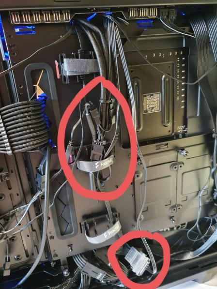

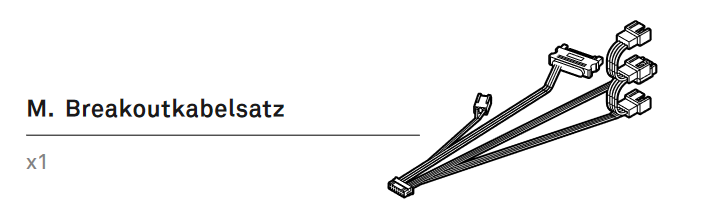

Hallöchen,
gehe ich richtig in der Annahme, dass du dieses Kabel an der Kraken Pumpe, das 2-Adrige Kabel an den CPU-Fan Anschluss und die Lüfter dann an den übrigen 4-adrigen Steckern angeschlossen hast?
Edit:
Das SATA-Kabel an einen SATA-Anschluss deines Netzteils?
Kannst du ein Foto deiner Verkabelung und einen Screenshot deiner NZXT-Cam Software Lüfterkurve posten?
Grüße
Aljonator
Ist alles genau so angeschlossen, ja. Auch das Sata-Kabel

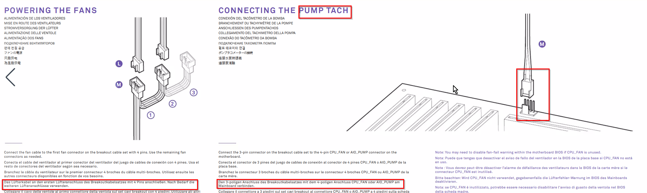

Der 2 Pin Anschluss ist doch ein 3pin anschluss aber halt mit nur zwei kabeln, das ist nur der pumpentacho und nicht der lüfteranschluss.
ist aber im mitgelieferten handbuch der z73 erklärt.

Eigentlich sollte der 3pin stecker mit zwei kabeln (pumpentacho) auf dem mainboard an einen 4-poligen aio_pump anschluss gesteckt werden und auf dem board selbst wird der cpu-lüfter anschluss nicht verwendet.
dann muss man im bios die cpu-lüfter warnung abschalten.
solltest du den drei/zwei pin stecker an cpu-lüfter statt aio_pump angesteckt haben kommt es zu fehlern.

Man muss eigentlich (bis auf USB) gar nichts auf dem Mainboard anstecken. Die Pumpe steckt man nur an, damit das BIOS nicht meckert, dass kein CPU Fan angeschlossen wäre. Die Regelung läuft komplett über CAM, vorausgesetzt man hat ein Smart Device von NZXT. Wenn man die Lüfter ans Mainboard ansteckt, werden die natürlich von diesem geregelt.

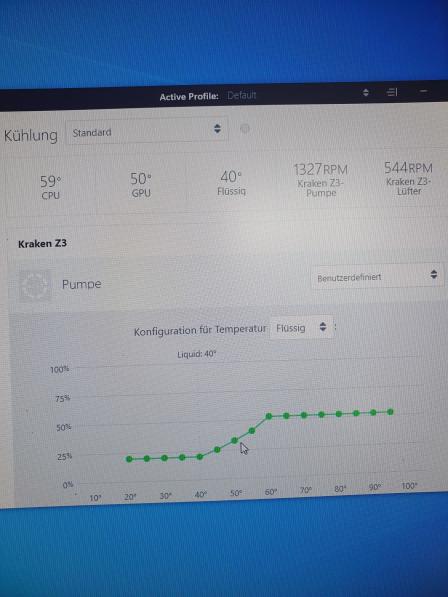

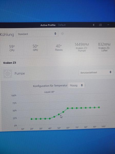

madzzzn schrieb:
[IMG]https://www.computerbase.de/forum/attachments/20210713_114203-jpg.1101275/[/IMG] [IMG]https://www.computerbase.de/forum/attachments/20210713_114442-jpg.1101276/[/IMG] [IMG]https://www.computerbase.de/forum/attachments/20210713_114447-jpg.1101277/[/IMG]
Auch auf flüssig regelt er alle 10 Sekunden hin und her.
auch wenn ich die Kurve bei 20% lasse, oder gar auf 0%
Mal abgesehen von der Funktion deiner Kühlung, sind diese Kurven absoluter Quatsch und gefährlich.
Du hast die Kurve auf die Flüssigkeitstemperatur eingestellt und Temperaturwerte gewählt, die eher auf eine Regelung der CPU-Temperatur passen.
Du willst niemals, dass dein Wasser 60°C erreicht. Du hat ja aktuell schon 40°C Wasser Temperatur, das ist schon recht heiß.
Stelle die Kurve z.B. so ein:
bei <= 20°C Lüfter auf 30%
bei 20°C -30°C dann Lüfter auf 50%
bei 30°C - 35°C Lüfter auf 65%
bei >35°C Lüfter auf 85%
Die Pumpe kannst du ruhig fest eingestellt auf 65% laufen lassen.
Eventuell behebt das die Probleme auch schon, da ich mir vorstellen könnte, dass NZXT da vielleicht eine Art Notkühlung drin hat, die deine Kurve bei zu extremen Temperaturen überschreibt.
Teste das bitte mal und gib dann wieder eine Rückmeldung. :)

Ich sehe gerade, dass du zwar 2 Screenshots hochgeladen hast, aber die sind beide von der Pumpe.
Wie sieht die Kurve der Lüfter aus?
Wird dir überhaupt eine Lüfterkurve in der Cam-Software angezeigt?

Die Lüfterkurve ist auch genauso bei den Lüfter, hatte mich bei den Fotos gesehen.
Grundsätzlich gehts mir jedoch nicht um die Lüfterkurve an sich, sondern darum, dass die Lüfterkurve für 10 Sekunden nicht greift.
