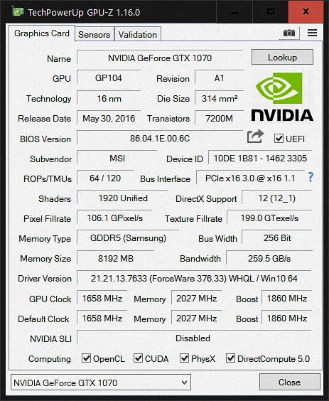

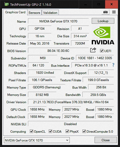

@IrontigerX
Das ist das OC Bios der Gaming Z, das sieht in der Standardkonfiguration so aus:
Wenn Du esmal haben möchtest einfach kurz PN an mich, hat ja keine Eile, zumindest bei mir :D

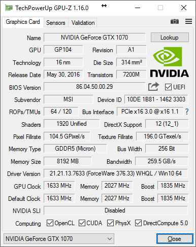

Was verstehst du denn unter OC-BIOS? Sind dann direkt die Einstellungen als Standard gesetzt, welche die MSI Gaming App im OC-Modus setzten würde?
Ich habe das aktuelle von der Homepage:
Da gibt es nur eines. Wie kann ich denn direkt das "OC-BIOS" bekommen (abgesehen von dir ;) )?
