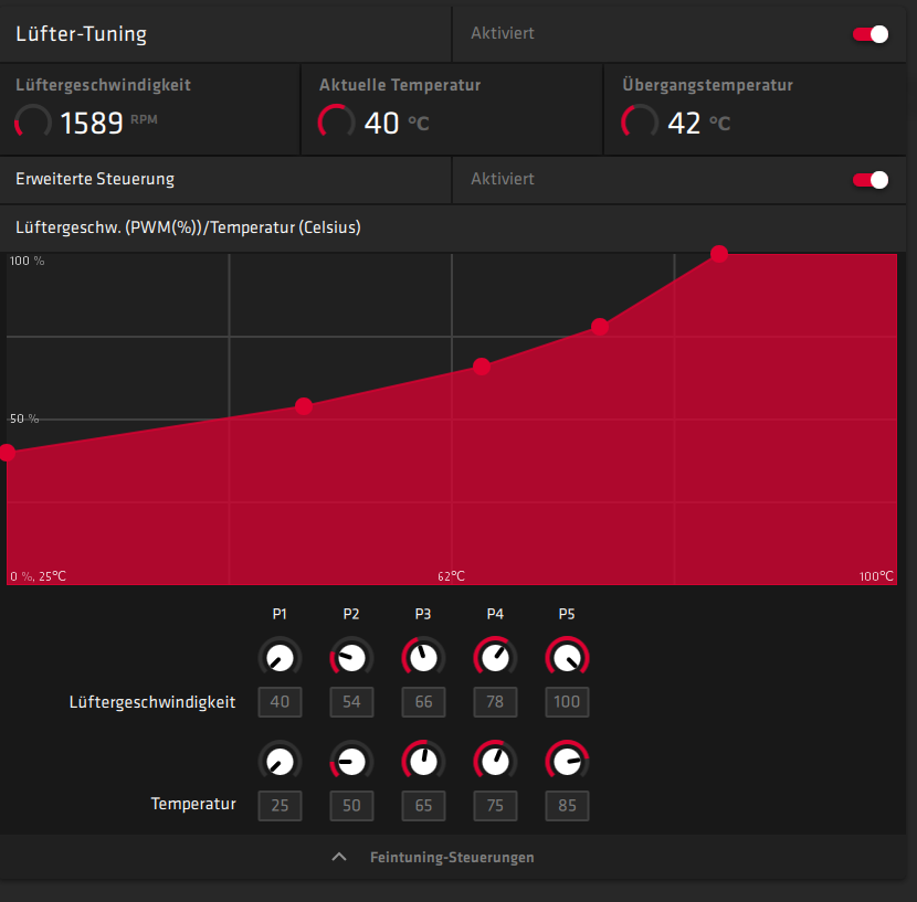

Die Lüfter scheinen bis zu einem gewissen Temperaturbereich gar nicht zu drehen und ab rund 50-55 Gradanzugehen, kurz zu kühlen, und wieder aus. Dieses unregelmäßige Lüftergeräusch empfinde ich als sehr nervig. Viel lieber wäre mir, wenn sie dauerhaft mit geringer Leistung drehen würde und nicht immer "aufheulen" würde ohne ersichtlichen Grund.
Dies wollte ich im Radeon Treiber einstellen, leider scheint hier das minimum 40% der Lüfterleistung zu sein (deutlich hörbare ~1600 RPM). Wobei im "Automodus" oft auch nur sehr angenehme 1150 RPM anliegen (aber ja leider nicht dauerhaft).
Meine Frage:
1. Ist dieses "aufheulen" normal?
2. Gibt es eine andere Möglichkeit das ganze erträglicher zu machen und z.B. dauerhaft 1150RPM (oder am besten noch weniger im idle) einzustellen?

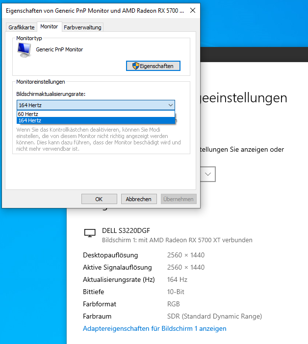

Das Heruntertakten hab ich "gelöst", indem ich meinen 144Hz-Monitor nur mit 120Hz betreibe. Sehe da eh keinen Unterschied :cool_alt:
Reaktionen: Memory und danyundsahne
Hast du auch einen 144hz Monitor?
Die AMD GPUs takten bei 144hz Monitoren den RAM Takt nicht herunter. Das ist bei AMD der Soll Zustand. Bei NV ist das besser gelöst.
Also musst du deine Gehäuse Lüftung etwas optimieren und/oder die Herzzahl etwas verringern wie es @B3l4 beschrieben hat.

Das klingt logisch - habe in der Tat zwei Monitore dran, ein 31,5" mit 165hz und einen 24". Kommen wir zurück zur Ausgangsfrage: Wie kann ich die Lüfterkurve so einstellen, dass der Lüfter bei <1200 RPM dauerhaft an ist? Automatisch scheint diese Lüfterdrehzahl zu gehen, bei der manuellen Steuerung geht es erst bei nervigen 1600 RPM los... Gibts da noch andere Tools?

Das versuche ich mal. Gleich mal suchen, wo das überhaupt bei Win 10 geht. Das braucht man ja so selten, gefühlt ist das immer woanders. ;-)

Also ich habe die Lösungsmöglichkeiten mit 120hz bzw. 2. Gehäuselüfter verstanden. Aber noch einfacher wäre doch, die Lüfterregelung einfach auf Dauerhaft (niedrig) an einzustellen. Gibts ein Tool, dass es mir ermöglicht, <1200RPM dauerhaft anliegen zu lassen? Das würde mich gar nicht stören und ich muss nicht auf Hz "verzichten" oder ein 2. Gehäuselüfter kaufen/einbauen.

Gerade versucht testweise auf 120hz zu wechseln, die Möglichkeit scheints bei mir aber gar nicht zu geben:
