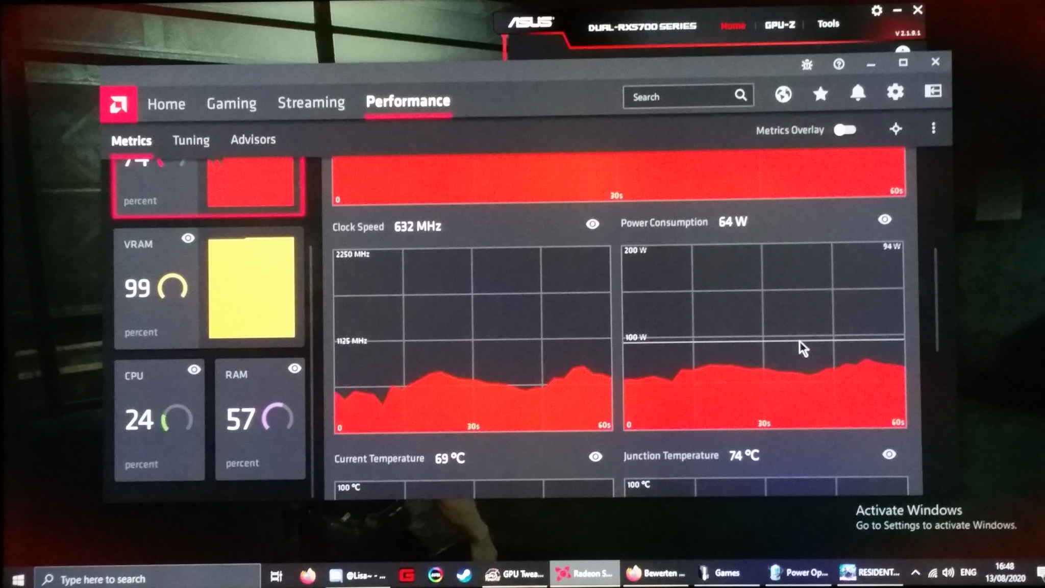

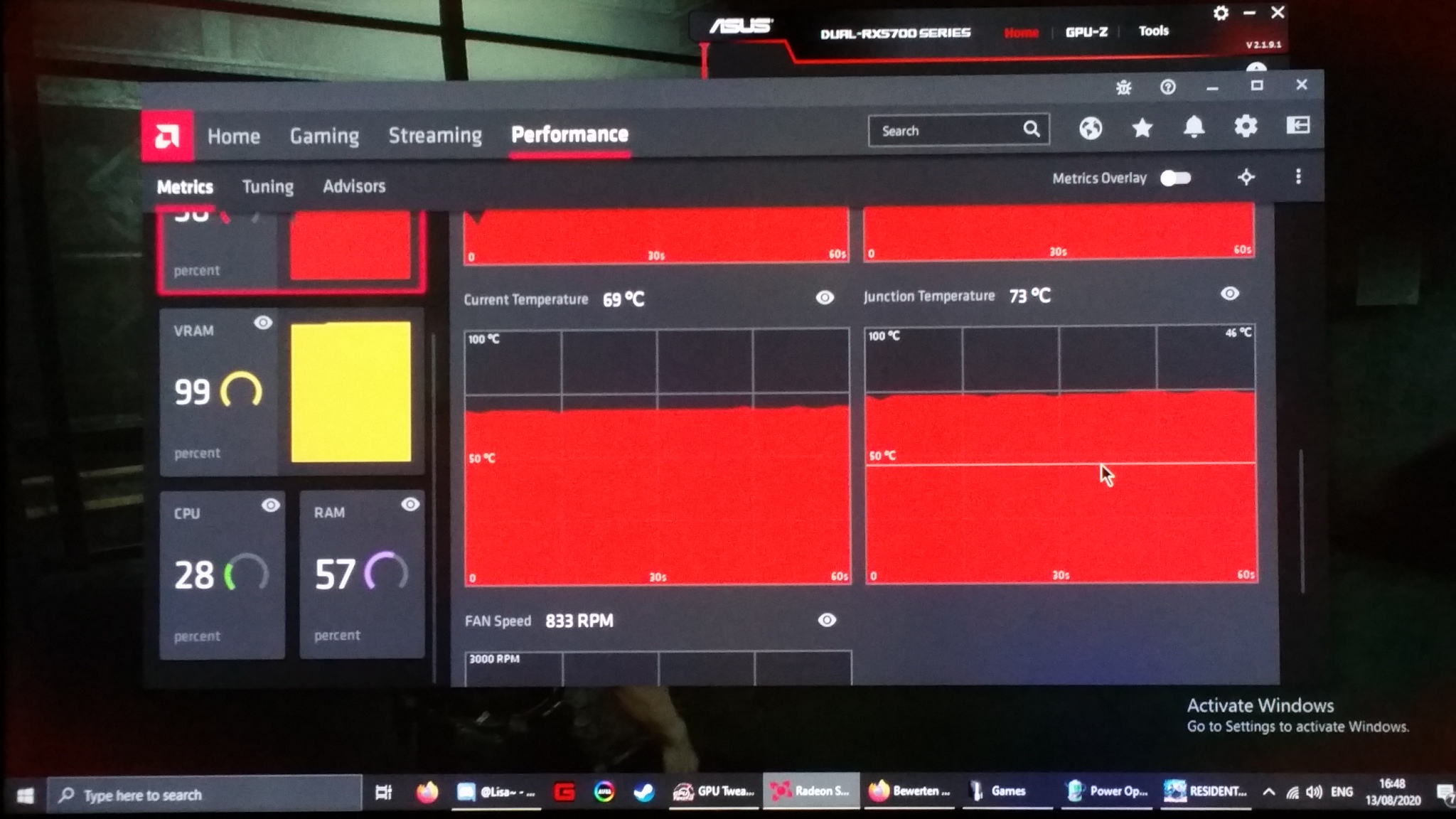

Ich hab die Grafikkarte so stark undervolted und untertaktet, dass die Lüfter quasi gar nicht laufen oder im Spielbetrieb nur so 700 Umdrehungen von 2000 möglichen rpm brauchen bei 60-75 Grad.
Ob die ROG-Strix Lüfter vielleicht 200 Umdrehungen langsamer sind und etwas weniger Luftdurchsatz haben, scheint nach den ersten mehr als erfolgreichen Testläufen der Radeon egal zu sein.
Wunderbares Prachtstück, unfassbar schnell bei nur ~ 60 bis 70 Watt Verbrauch wie hier zum Beispiel ein vollständig maxed-out Resident Evil 2 am Laufen, wie festgenagelt auf 60 FPS ohne ein Mikroruckler bei 65-75 Grad Temperatur und recht leisen 800 Umdrehungen an den (noch original) Lüftern.
