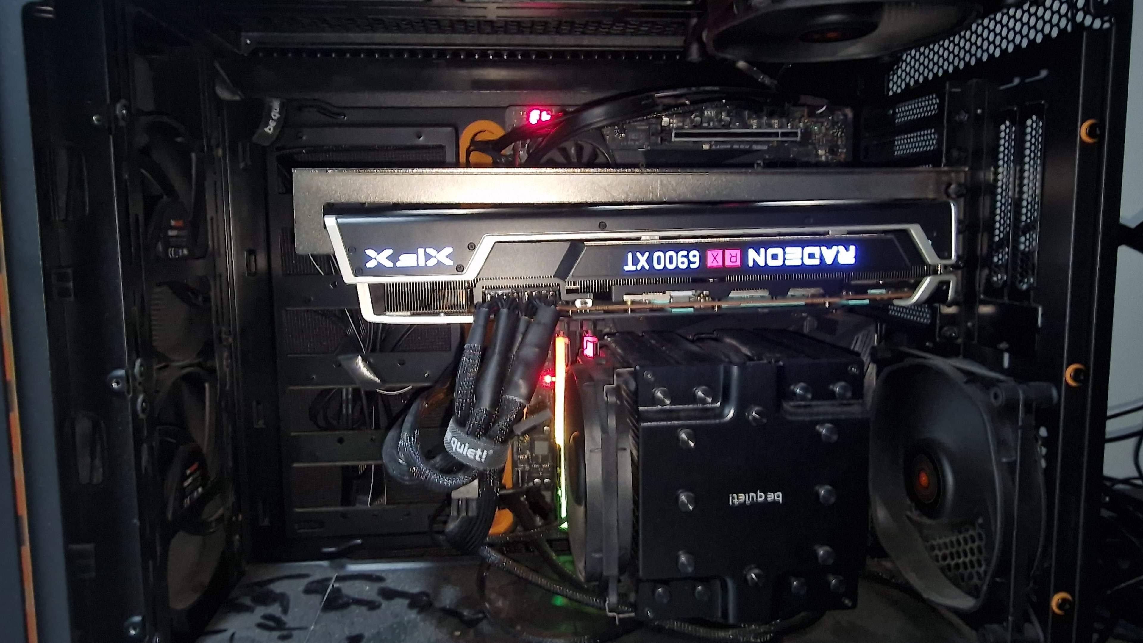

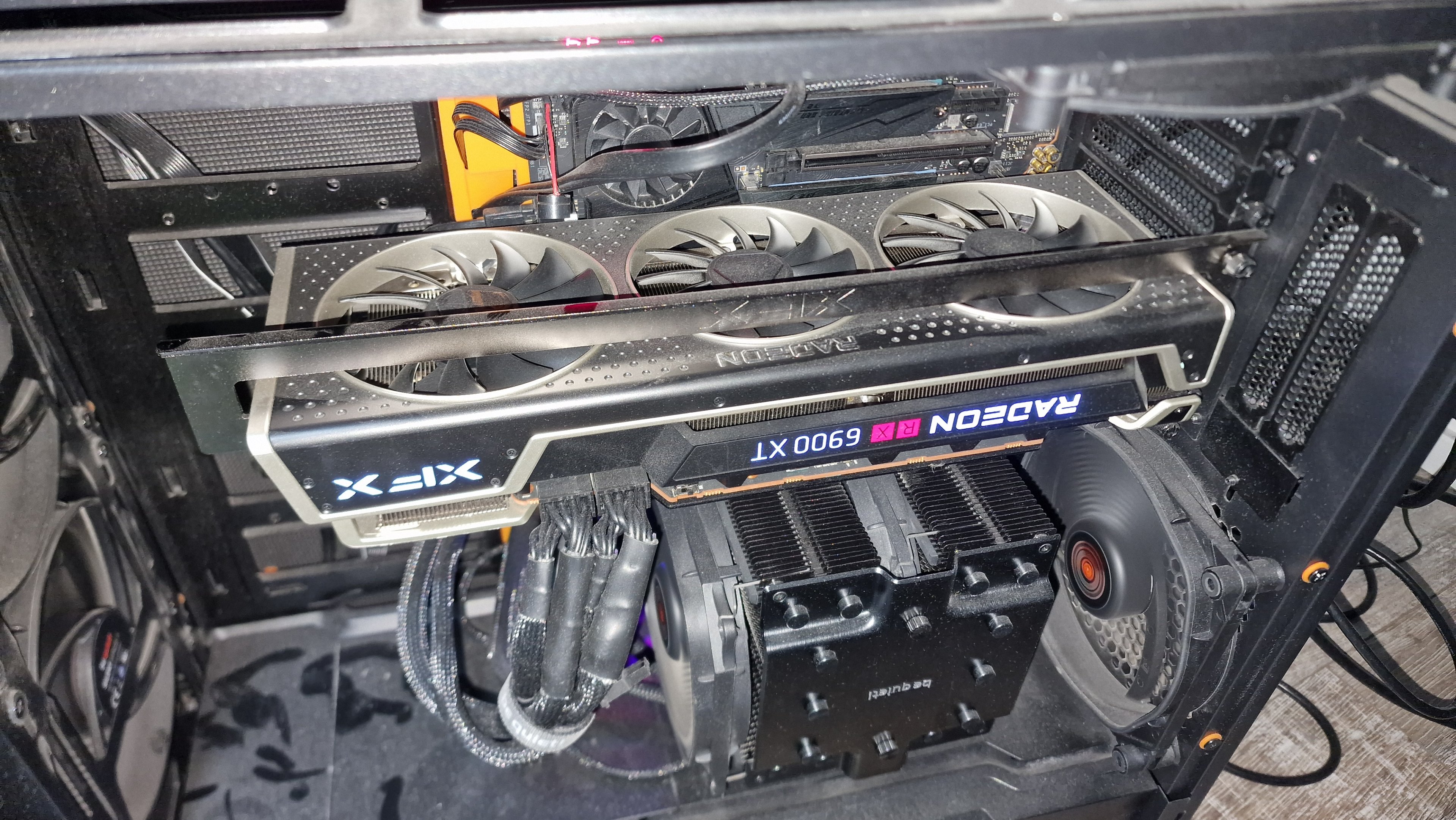

ich habe vor längerer Zeit mein Mainboard im Gehäuse von Bequiet Silent Base 801 aufgrund meines alten Schreibtisches (konnte das Gehäuse nur rechts aufmachen) gedreht und jetzt ist alles "über Kopf" eingebaut. Siehe Bilder.
Da ich demnächst eh von AM4 --> AM5 sowie von AMD --> Nvidia umsteigen möchte (also eh am basteln bin), frage ich mich ob ich einen besseren Airflow bekomme wenn ich das Mainboard wieder zurückdrehe? Mittlerweile gibt es auch einen neuen Schreibtisch wo es egal wäre wie rum das Mainboard sitzt.
Im Zuge dessen würde ich auch auf Gesamt 3 Lüfter vorne rein, 3 oben raus und 1 hinten raus aufrüsten.
Im aktuellen Setup gibt es vorne 2 die rein pusten, einer oben raus sowie einer hinten raus.
Ich bin mir nicht so ganz sicher aber seht ihr das auch so das der/die Gehäuselüfter oben sowie die GPU Lüfter bei einem gedrehten Mainboard gegeinenander arbeiten?
Cyperpunk wird die CPU 90 - 92Grad / GPU 82 - 84 Grad heiss.
Was meint ihr? Mainboard zurück drehen oder kann ich mir die Arbeit sparen da es in dem Gehäuse keinen besseren Airflow geben wird?

Das Risiko bei gedrehten Einbauten sind die Heatpipes von CPU- und GPU-Kühlern. Je nach Modell, sind die auf den Standardeinbau hin entworfen worden und funktionieren nicht oder schlechter, wenn sie in anderer Ausrichtungen arbeiten müssen.
Wenn es vom Gehäuse nun keinen Unterschied mehr macht und du sowieso das Mainboard wechselst, würde ich wieder zum üblichen Aufbau wechseln, alleine um solchen Problemen aus dem Weg zu gehen.

Habe zwar das Silent Base 802, jedoch ebenfalls inverted aufgebaut:
Drei Lüfter vorne, die rein blasen, drei oben die ebenfalls rein blasen und einer hinten, der hinaus pustet. Im Gehäuse herrscht so Überdruck.
Vorteil aus meiner Sicht: Da die Lüfter der Grafikkarte oben liegen, werden sie direkt mit frischer Luft versorgt, die CPU bekommt Frischluft von vorne.
Was soll das?! Dreh den Lüfter im Deckel um auf einblasend, dann versorgt der direkt die Grafikkarte mit Frischluft.

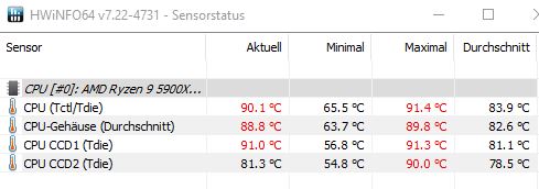

rg88 schrieb:
DJMadMax schrieb:
Von welcher CPU in welchem Betriebszustand (Overclocked? Board mit Auto-OC?) reden wir hier?
Bei normal arbeitender Kühlung dürfen - besonders in einem solchen Spiel, wo eh keine drölfmilliomen FPS anliegen, auch keinesfalls solche Temperaturen entstehen.
So sieht es nach 20 Minuten Cyperpunk aus. Mein System, kein OC
