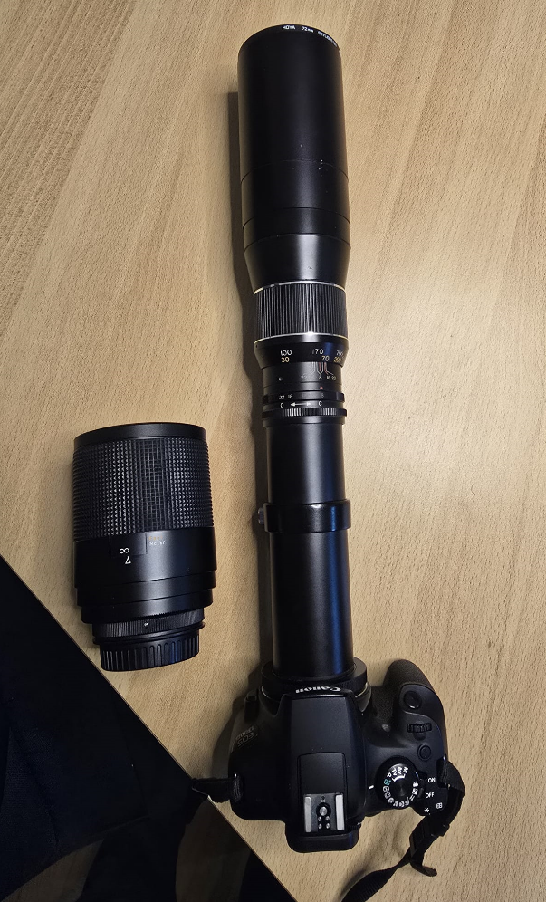

Mein PL-Tip:
M43/M42-Adapter plus 500er Teleobjektiv (lange Tüte) für günstig Geld mit manuellem Focus und gebraucht.
Diese 500mm sind dann wegen Crop-Faktor 2 nun 1000mm an M43.
Adapter plus 500er sollten für zirka EUR 150-200,- möglich sein auf dem Gebrauchtmarkt.
Es gibt dieses 500er von verschiedenen Marken und sollte die Startblende 8 haben.

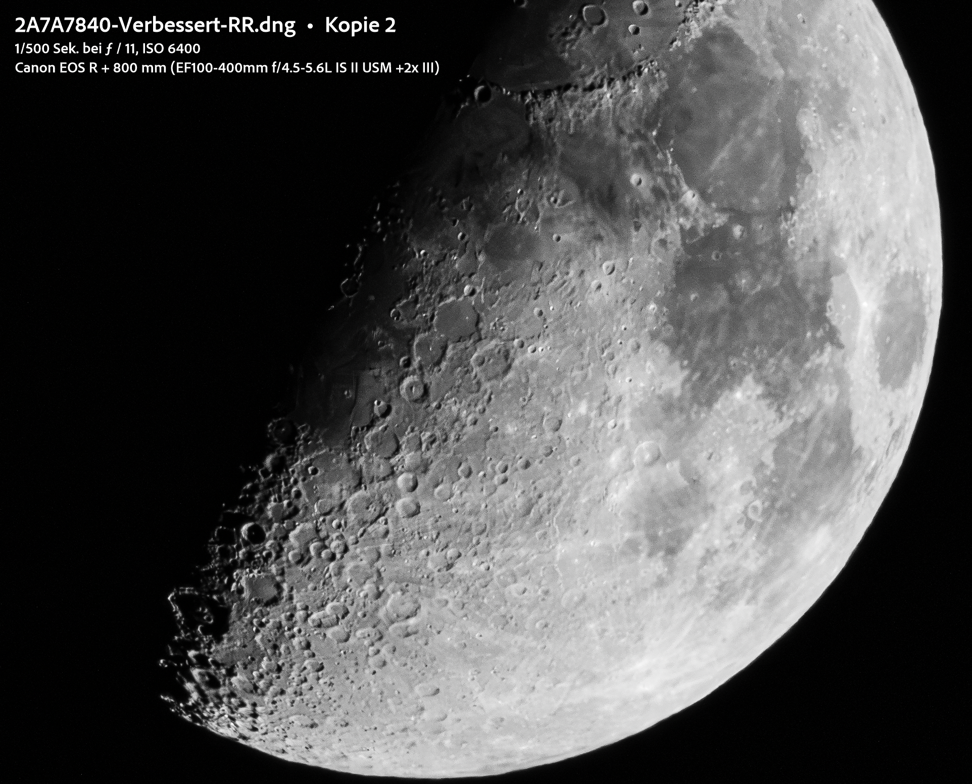

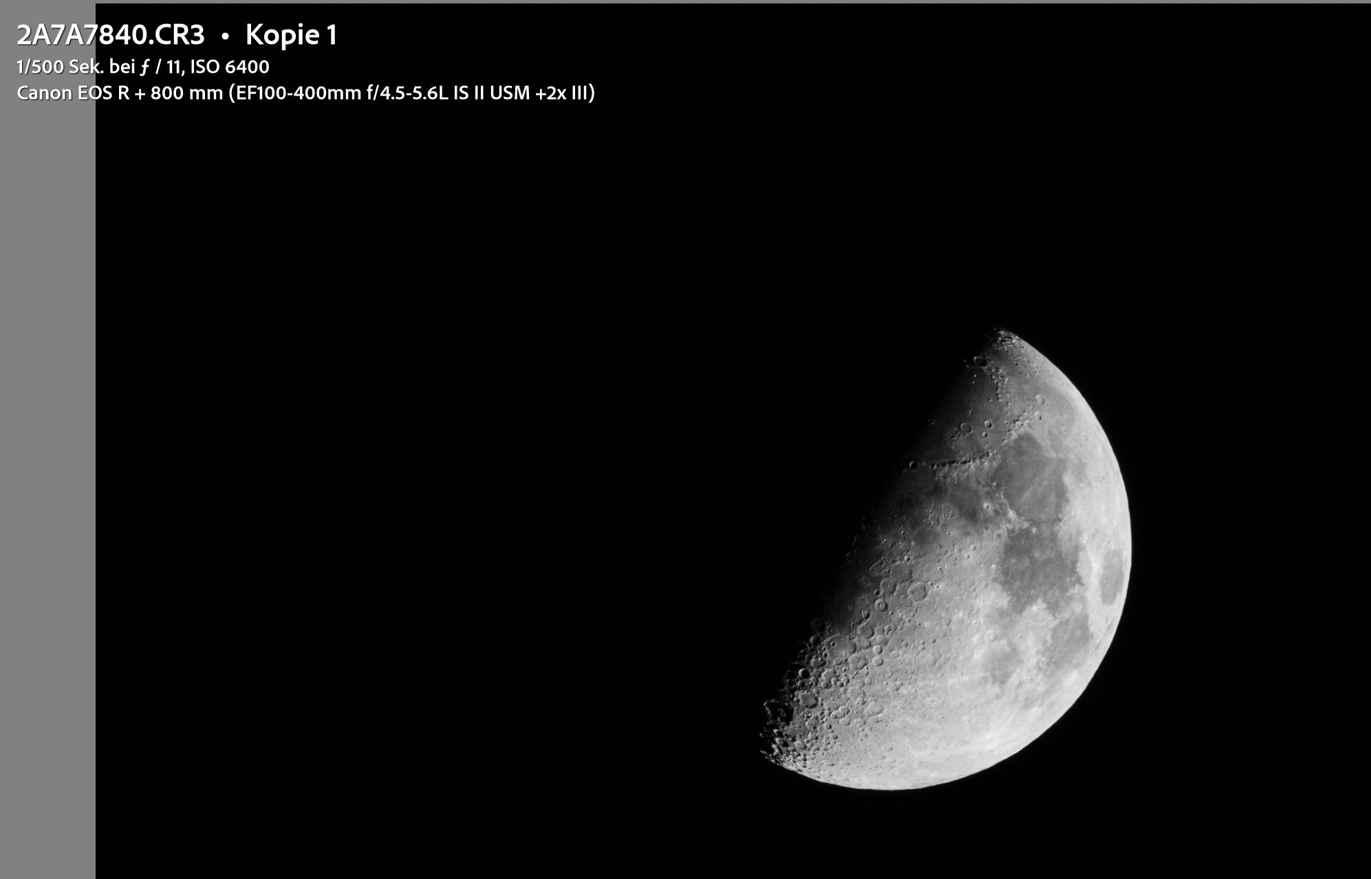

Also den Mond muss man jetzt nicht zwingend mit ISO 100 fotographieren. So spannend ist das Motiv nicht. Das wird erst wieder spannend wenn man richtig nah ran kommt (deutlich näher als in meinem Bild). Hier mal ein ISO 6400 Beispiel (Mond war natürlich nicht voll und damit weit weg von Peak Helligkeit). (Screenshot aus Lightroom um die Settings zu zeigen).
Das könnt eman in der Nachbearbeitung jetzt noch etwas (AI) Entrauschen, aber naja, es ist halt der Mond in der Totalen. Viel größere Probleme als durch Rauschen kriegst du durch atmosphärische Effekte oder langweiliges Licht. Gerade Vollmond ist oft gar nicht so einfach, weil das Ding einfach nicht super scharf aussehen wird wenn die Luft über dir nicht mitspielt und es keine durch Schatten verursachten Kontraste gibt.
Hier dasselbe Bild, AI entrauscht, nachgeschärft, 100% Zoom, ebenfalls nur Screenshot aus Lightroom:
Handgehalten bei ISO6400 und Blende F11 (und mit 30MP Vollformat, geht auch ohne Teleskopadapter). Läuft.
