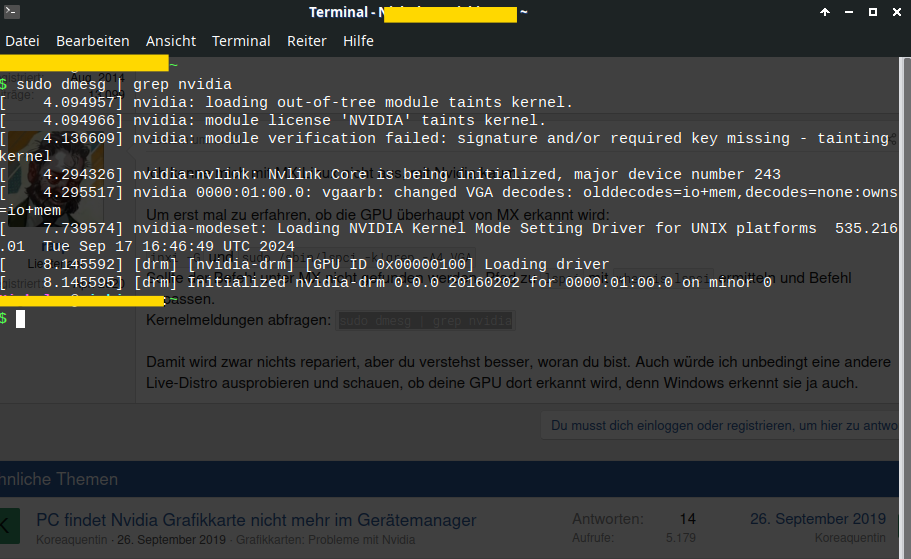

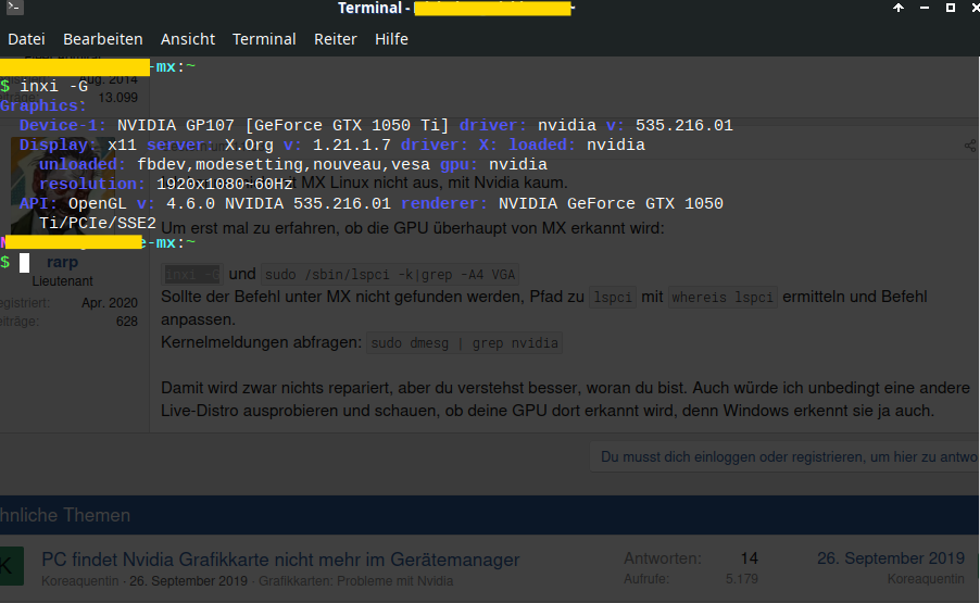

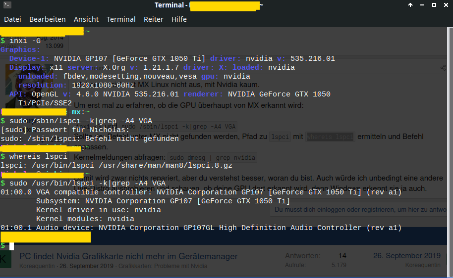

Um erst mal zu erfahren, ob die GPU überhaupt von MX erkannt wird:
inxi -G und sudo /sbin/lspci -k|grep -A4 VGA
Sollte der Befehl unter MX nicht gefunden werden, Pfad zu lspci mit whereis lspci ermitteln und Befehl anpassen.
Kernelmeldungen abfragen: sudo dmesg | grep nvidia
Damit wird zwar nichts repariert, aber du verstehst besser, woran du bist. Auch würde ich unbedingt eine andere Live-Distro ausprobieren und schauen, ob deine GPU dort erkannt wird, denn Windows erkennt sie ja auch.
Reaktionen: herman2018
Habe die Befehle mal ausgeführt und dir die Ergebnisse einfach mal ohne Ahnung angehangen.
Probiere aber jetzt lieber erstmal Live ne andere Distro aus.
Ich vermute nähmlich, da es nach der Neuinstallation dieselben Probleme gab wie vorher, wird man hier eh nichts mehr "basteln" können.
LG

Wie man sieht Nvidia Treiber ist installiert und wird auch geladen/benutzt.

Ich sehe da nichts Auffälliges. Immerhin weißt du jetzt, dass die Karte prinzipiell vom System erkannt wird.
Eine Bitte: Solche Meldungen aus dem Terminal besser kopieren und als Code hier einfügen. Abgesehen von der besseren Lesbarkeit kann man den Text dann auch gezielt durchsuchen.
