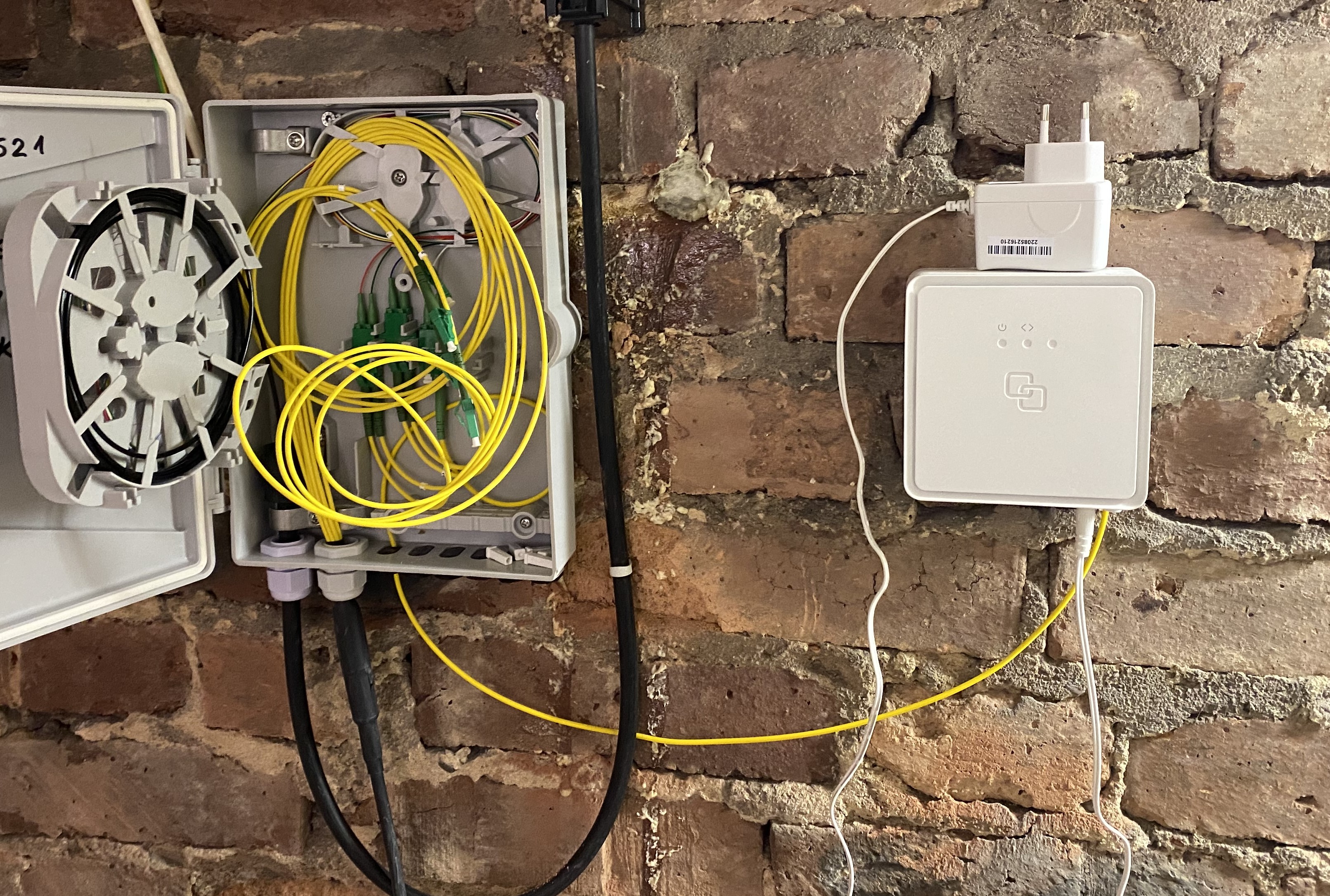

War die Tage bei einer kleinen Firma, die ich betreue, welche einen neuen Glasfaseranschluss von Inexio installiert bekommen hat und bei der durch eine Elektrofirma eine Verbindung zwischen dem Hausanschlussraum im Keller zum 19"-Schrank im EG verlegt wurde, was der zentrale Knotenpunkt des Netzwerks ist mit Firewall. Das "Problem" dabei: der ONT wurde beim HÜP im Keller von Inexio angeschlossen. Die Querverbindung zwischen Keller und EG ist offenbar OS2-Duplex. Dazwischen gibt es allerdings noch einen kleinen Verteilerkasten mit LC-Steckverbindungen. Im 19" Schrank wurde ein LC-Patchpanel installiert. Der ONT verfügt ebenfalls über eine LC-Buchse.
Nun war meine Überlegung, den ONT im Keller abzumontieren, im Schrank zu platzieren und die Faser für den Uplink im Verteilerkästchen auf eine der Fasern zum Patchpanel zu legen - ließe sich ja einfach umstecken. Nur der ONT nutzt ja lediglich eine Faser, auf das Patchpanel gehen ja jeweils zwei als Duplex.
Folgendermaßen sieht das Ganze aus:

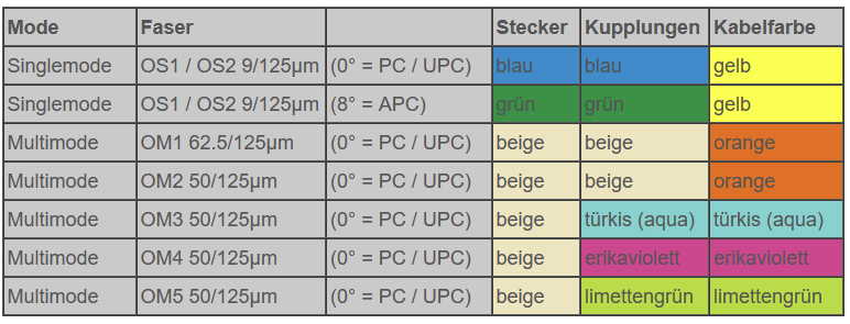

Was mich etwas stutzig macht sind die Farbcodes der Kabel/Stecker/Buchsen: im Verteilerkästchen und zum ONT sehe ich gelbe Kabel, was auf OS1/2 Singlemode hindeutet. Oben am Patchpanel sehe ich türkise Buchsen, was für OM3 Multimode spricht. Oder hatte der Elektriker das Panel gerade noch rumfliegen? Sonst würde ich versuchen, eine einzelnes Singlemode Simplex OS2 Patchkabel oben zu nutzen, um den ONT anzuschließen. Und von dort dann letztlich mit Kupfer auf die Firewall/den Router. Würde so klappen?
Das kann gut sein. Es ist sogar im Standard verankert, dass man 1000Base-LX Transceiver mit Multimode Leitungen benutzen kann.
ich kann mir beim besten Willen nicht vorstellen, dass man so von Singlemode auf Multimode wechseln kann
meines Wissens nach benötigt man dafür einen Konverter, mit einer Kupplung funktioniert das nicht
Ja, da ist OS2 üblich und aufgrund der Distanzen auch die einzige Möglichkeit.
Denkbar, aber hochgradig ungewöhnlich. Schau mal aufs Kabel, was ins Patchfeld geht. Wenn da was von OM3/OM4 steht bist du gekniffen.

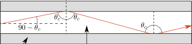

Und bei Informationen, die vom MM zum SM übertragen werden sollen, ist mit Fehlern zu rechnen, weil die Überdeckung des Kerns nicht übereinstimmt.
Weil sich das Licht folgendermaßen bewegt:
Zieh doch mal nen Fahrradreifen auf die Felge eines Autos. Gehen tut das.
