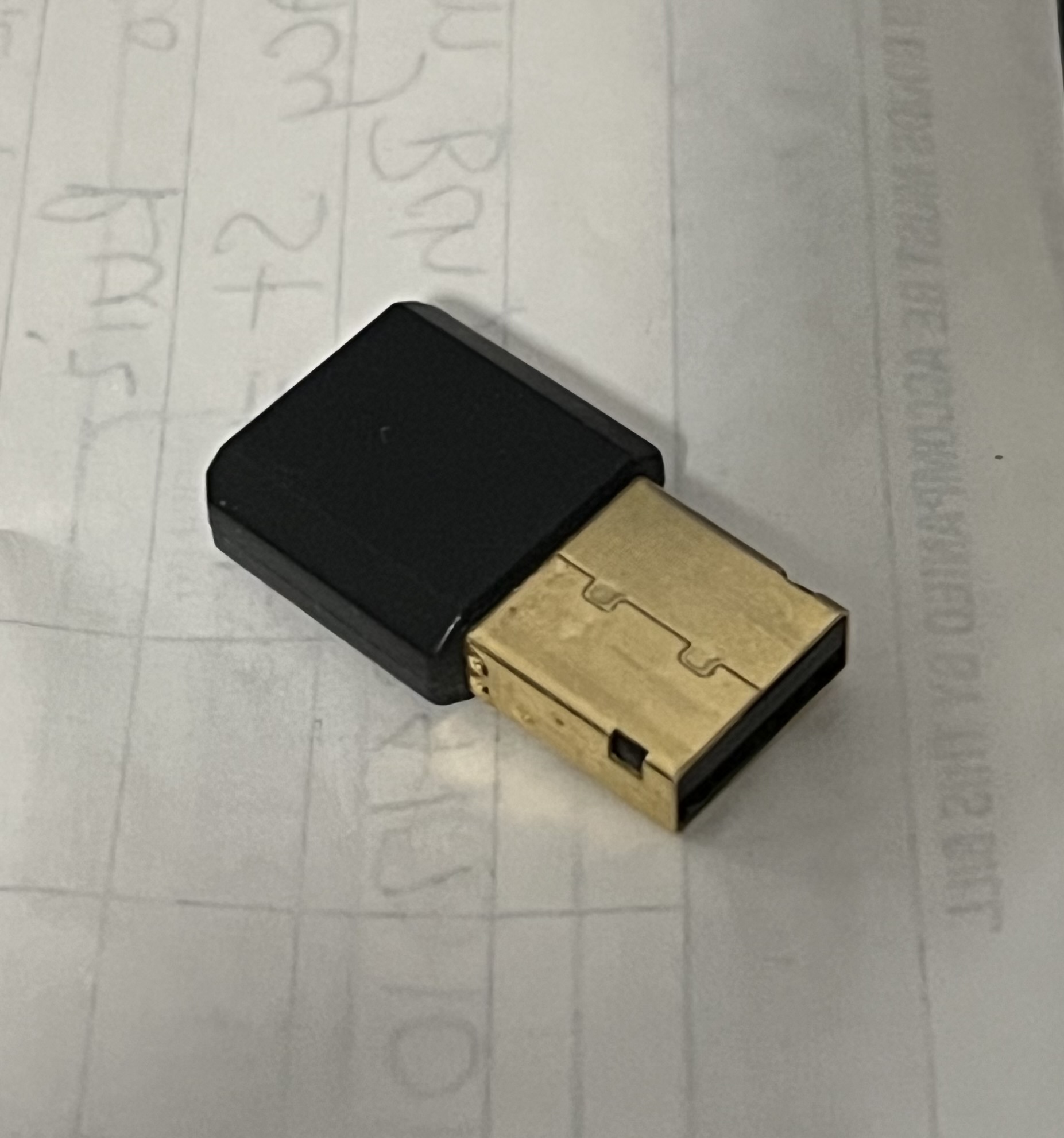

Das hier wäre ein Blauzahn Teil. @SilloDex
Hab ich in meiner Grabbelkiste für Eventualitäten.
Der ist eigentlich etwas groß. Neuere sind weitaus kleiner.
Adapter plus Karte plus Antenne.
Alles was intern verbaut wird und extern senden/empfangen soll braucht etwas um dem Faradayschen Kaefig zu entkommen. Sprich eine Antenne. @SilloDex
Da ist es einfacher einen BT-Dongle in einen USB2/3 zu stecken.
Und die Teile (Post #4) sind wirklich wartungsfrei plus fuer unter 8 Euronen zu haben.
