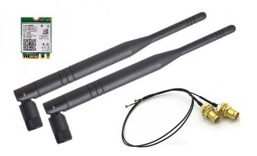

Ja wenn du so eine M2 Karte kaufst, dann brauchst du auch die passenden Kabel und Antennen. Das ganze auch zwei mal, weil die Karten sind 2x2 MIMO Karten.
Das Problem könnte sein, wenn du alles einzeln kaufst, wird es vielleicht sogar teurer sein, als wenn du ein passendes Set(mit PCIe Karte usw...) kaufst. Da gibt es auch welche bei Gigybate und Asus. Welche mit Wifi 5 aber auch die AX200 Karten die schon WIFI 6 sind.

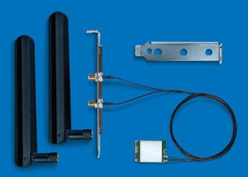

Dann brauchst das Modul, die Antenne und die Antennenkabel. Gibt es auch als Kit zu kaufen.
Mußt dann aber 2 Löcher in die I/O-Blende bohren und dort die Antennenkabel befestigen.
https://shop.jzelectronic.de/product_info.php?info=p12968_ax200-wifi6-m-2-kit.html
Alternativ kannst aber auch eine Slotblende nehmen und dort befestigen.
Reaktionen: Mar0815 und Torry_PB
