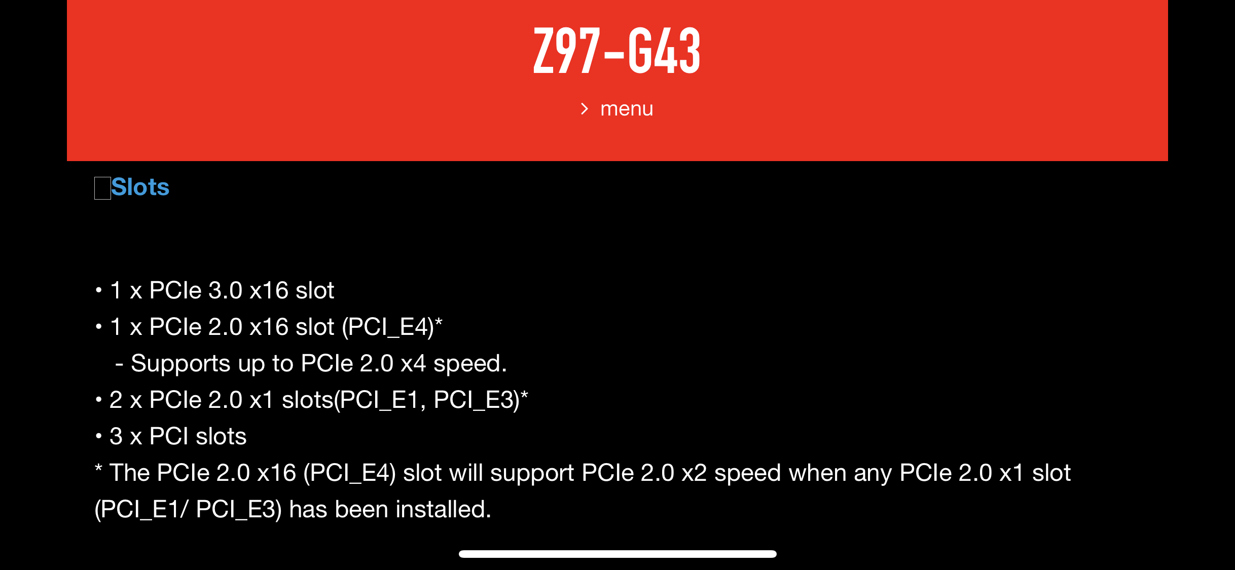

ich habe mir heute die WD Blue SN550 1TB bestellt. Ich habe ein MSI Z97-G43 Mainboard mit einem PCIe 3.0 x16, einem PCIe 2.0 x16 und zwei PCIe 2.0 x1 Slots.
Auszug aus dem Datenblatt des Mainboards
Den M.2 Adapter, den ich mir dafür bestellt habe (Klick), würde ich an den PCIe 2.0 x16 Slot anschließen. Somit würde ich auf 2000Mb/s kommen (4 Lanes à theoretisch 500MBs). Ich habe jedoch eine PCIe TV-Karte in dem x1 Slot. Kann es sein, dass dadurch (wie im Datenblatt beschrieben) eine Limitierung auf x2 und somit auf theoretisch 1000Mb/s gibt? Ich kann mir das nicht vorstellen.

Logischerweise wird der Slot auf PCIe 2.0 x2 reduziert wenn ein x1-Slot belegt ist, das steht ja da, das liegt daran, dass die PCIe-Lanes begrenzt sind und irgendwie aufgeteilt werden müssen.
Bedeutet das „x16“ bei PCIe 2.0 x16 dann nur die Größe des Anschlusses? Die tatsächliche Anbindung an die CPU ist dann über 4 Lanes, wie es darunter eingerückt steht? Dann würde ich die Aufteilung auf PCIe 2.0 x2/x1/x1 verstehen.
mechanisch x16, elektrisch x4, sieht man normalerweise auch daran, dass nicht alle Kontakte im Slot bestückt sind.
TV Karte ausbauen dann sollten x4 gehen.
x2/x1/x1 ist es wenn sie drin bleibt.
