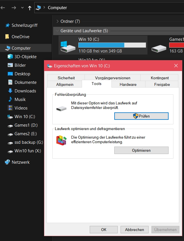

gehe mal im Explorer auf die SSD mit Rechtsklick, Eigenschaften, Tools, und mache eine Fehlerüberprüfung.

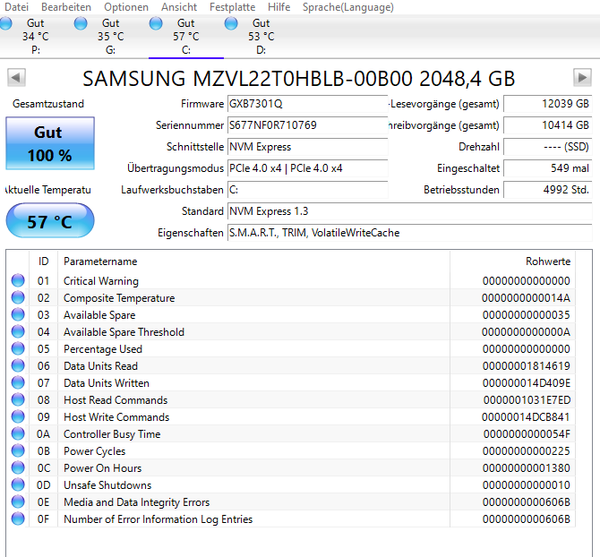

Attribut 0E > 0 ist gar nicht gut
Offensichtlich gleiches Problem wie hier
https://www.computerbase.de/forum/t...lock-bei-geraet-device-harddisk3-dr3.2121110/
Mach mal einen Scan, wenn möglich
https://www.computerbase.de/forum/t...et-device-harddisk3-dr3.2121110/post-27681315
Der wird dir auch nur die Fehler bestätigen, aber die SSD sollte unbedingt auf Garantie getauscht werden.
Uninteressant das NTFS Dateisystem zu überprüfen (und zu reparieren).
Interessant sind einzig und allein defekte Flashzellen und da gibt es wohl einige.
Bei der nächsten defekten Zelle reißt es vielleicht mal irgendeine wichtige Datei mit in den Abgrund. Entweder streikt dann Windows sofort, oder der Datenverlust wird erst später bemerkt.
