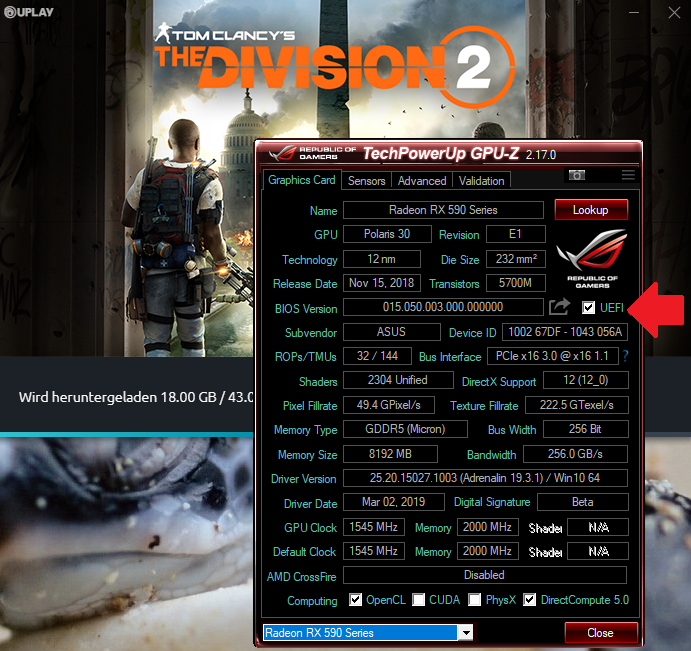

Vermutlich hat deine neue Graka kein UEFI BIOS bzw. unterstützt kein GOP und kann somit mit Fast Boot nicht benutzt werden. Benutze jetzt mal GPU-Z und schau dort, ob das Kästchen UEFI angehakt ist, oder nicht ? ...
siehe Bild ...
763769
Tipp: Bei diesem Preis von knapp 800,- € (!) für die MSI 2080 Gaming X Trio, tausch die Karte um und kauf dir eine mit GOP Unterstützung. Das wäre echt ein Hammer, wenn die MSI 2080 Gaming X Trio keine GOP Unterstützung bietet. Ein alternatives GOP BIOS, was es für diese Karte sicherlich geben würde, kann man nicht empfehlen, weil dadurch die Garantie verloren geht.
