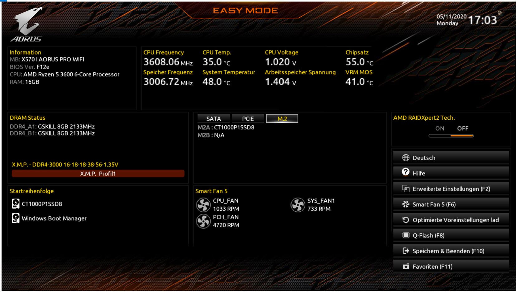

Wenn der PC heruntergefahren wird und eine längere Zeit aus ist (über Nacht zbsp), findet er beim Starten die SSD nicht und ich lande direkt im Bios. Dort wird dann auch keine SSD angezeigt jedoch der WindowsBootmanager. Das passiert bei jeglicher Form des "herunter fahren". Das heißt: herunter fahren normal, komplett herunterfahren mit gedrückter shift Taste und sogar beim Ruhemodus/Energie sparen! Als ich ihn das letzte mal in den Ruhemodus geschickt habe, konnte ich den PC auch nicht über die Tastatur bzw. Maus zurück holen. Ich musste den Power Knopf drücken damit überhaupt was passiert (hier weiß ich nicht, ob das normal bzw. gewollt ist).
Bios beenden und neu starten bringt nichts, ich lande immer wieder im Bios. Das einzige was dann hilft ist im Bios den PC direkt über den Power Knopf ausschalten und wieder einschalten. Fast immer findet der Rechner dann die SSD und Windows fährt ganz normal hoch. In seltenen fällen musste ich diesen Vorgang zwei oder dreimal wiederholen... Das passiert, wie oben schon geschrieben, nur wenn der Rechner längere Zeit aus war. Wenn ich ihn nach einem erfolgreichen Start ausschalte und direkt wieder hoch fahre gibt es keine Probleme...

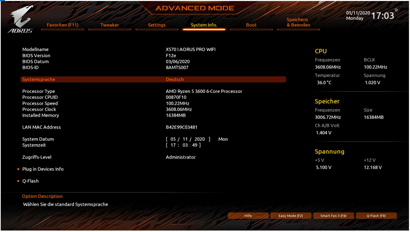

Bios update wurde gemacht, ist aktuell bei bei F12e (am Anfang hatte ich noch F4 drauf, die Probleme traten aber mit beiden Bios Versionen auf!). Auch die Datum und Uhrzeit stimmt immer wenn ich im Bios bin, Batterie sollte also ok sein. CMOS Reset wurde noch nicht gemacht.

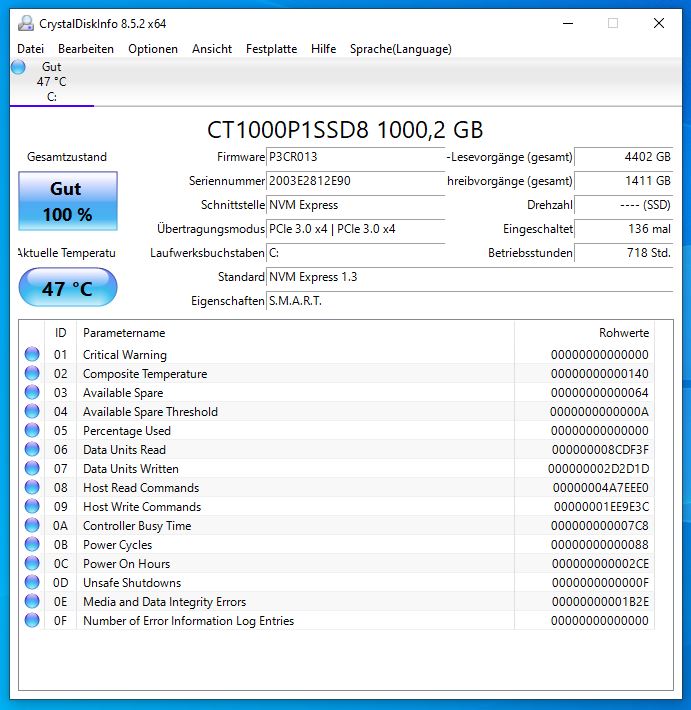

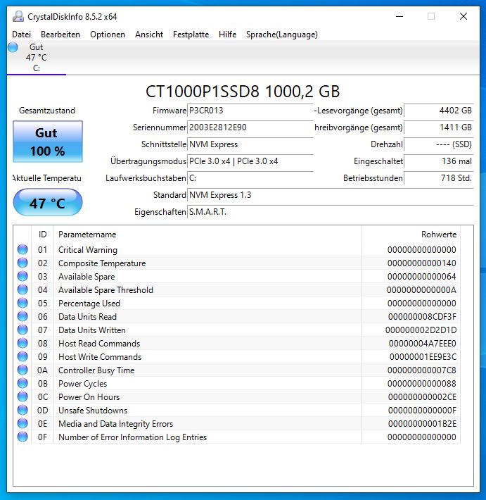

Die Firmware auf der SSD ist aktuell. Die SSD hab ich auch mit Crystal Disk info ausgelesen (Bild weiter unten). Der RAM wurde mit Memtest86 geprüft, 6 Pass, keine Fehler gefunden.

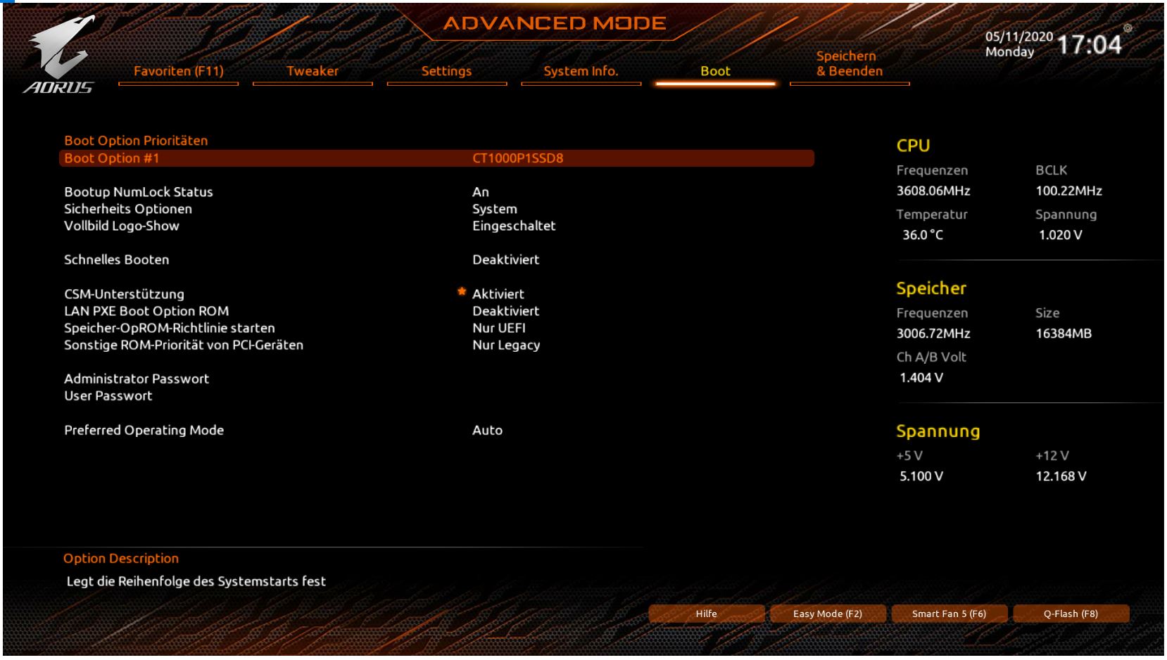

Was vielleicht noch zu erwähnen ist, ich hatte vor einer Woche Probleme mit Windows. Thema "Tempräres Benutzerprofiel" nach ewig langer rumprobiererei hab ich dann Windows einfach neu aufgesetzt. Aber auch hier habe ich aktuell ein Update, was immer bei der Installation fehlschlägt... Mal ganz allgemein gefragt, ist es möglich das Windows10 der Übeltäter für das Bootprobleme ist? Bzw. kann es sein das ich Win10 fehlerhaft installiert habe oder meine Win10 Version Probleme bereitet (sieh oben "Software/Betriebssystem")? Desweiteren habe ich festgestellt das ich Windows10 leider nicht als UEFI installiert habe... Kann das der Fehler sein?

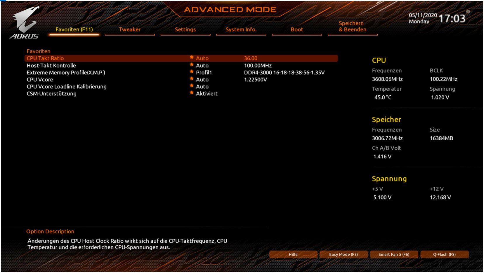

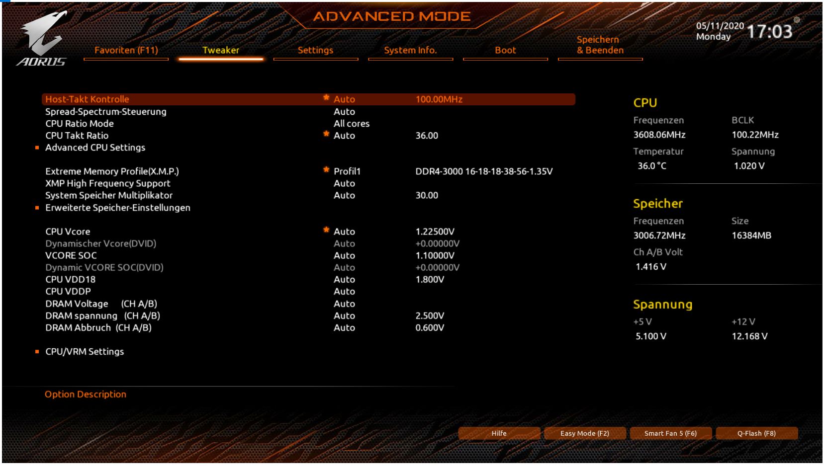

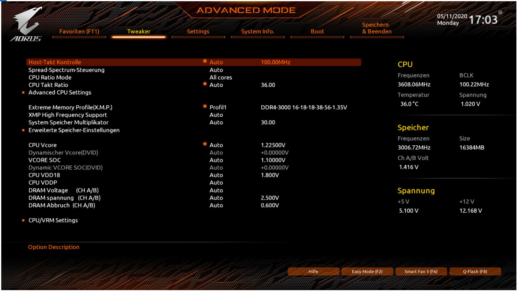

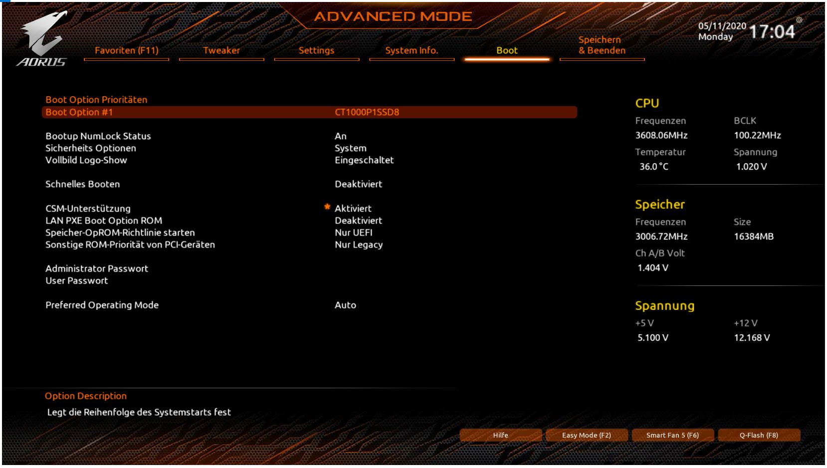

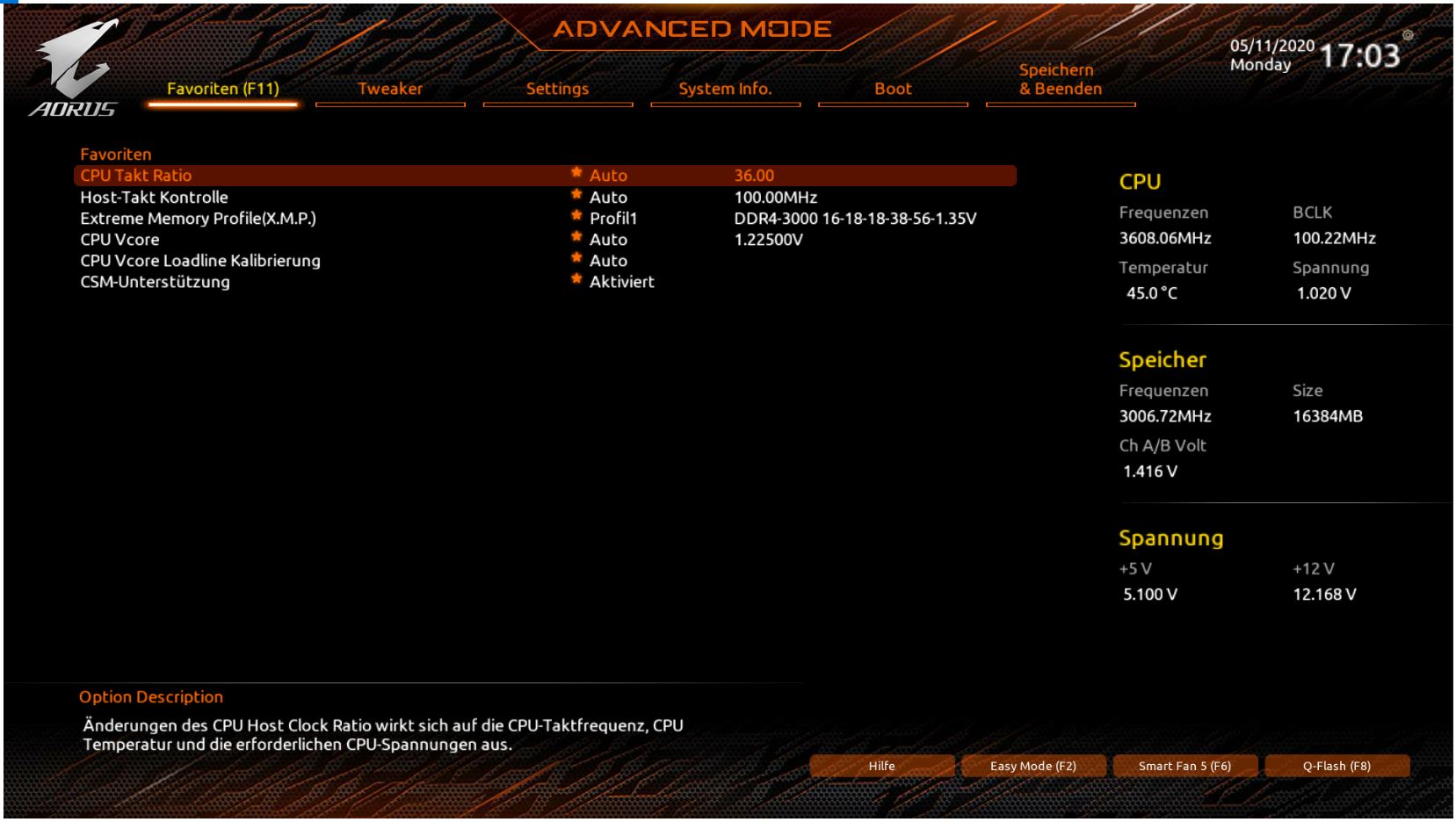

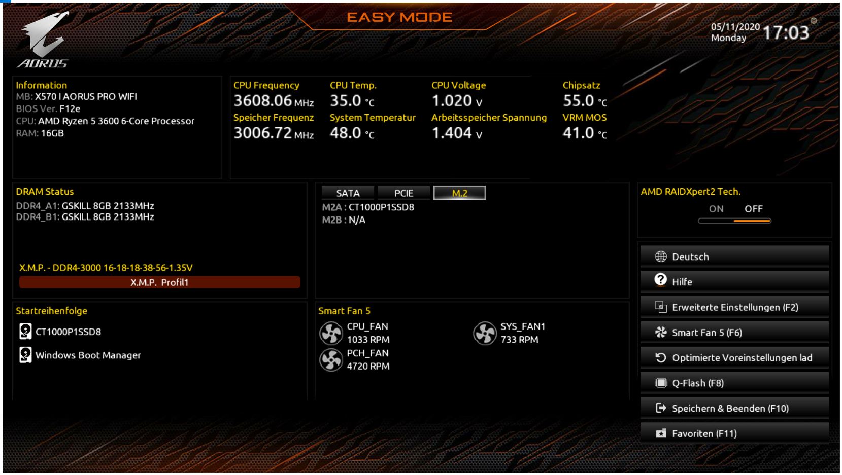

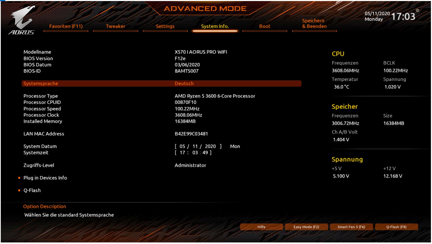

Zum Schluss habe ich noch 5 Bilder von den Bios Einstellungen.
