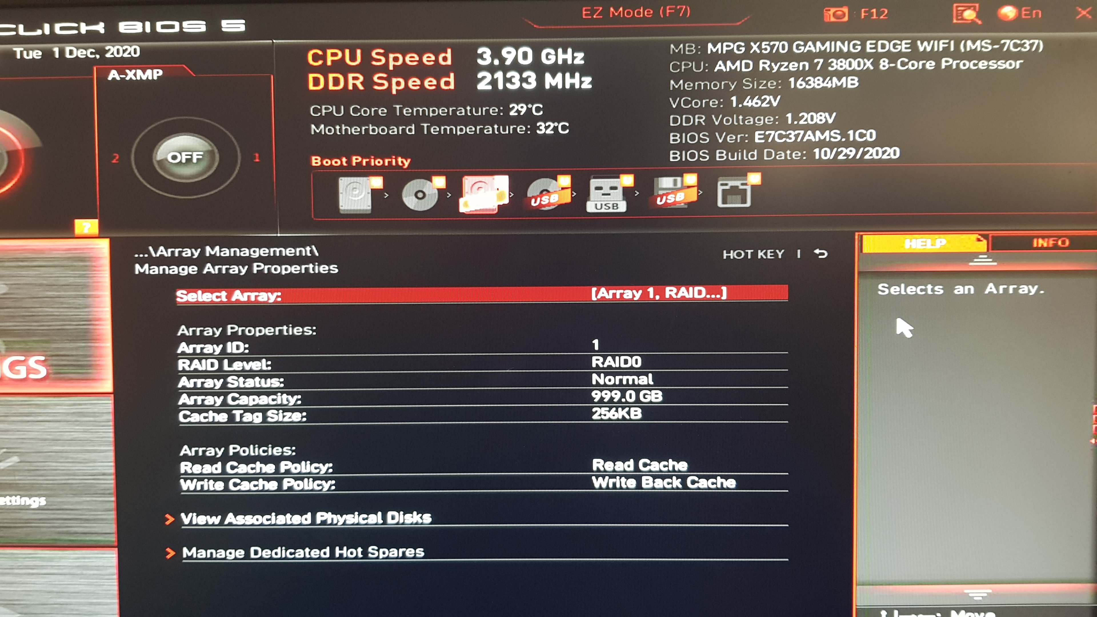

Vorher wollte ich die beiden SSDs noch zu einem Raid 0 verbinden.
Zuerst einmal das BIOS geupdatet, da es vorher auch schon nicht geklappt hat.

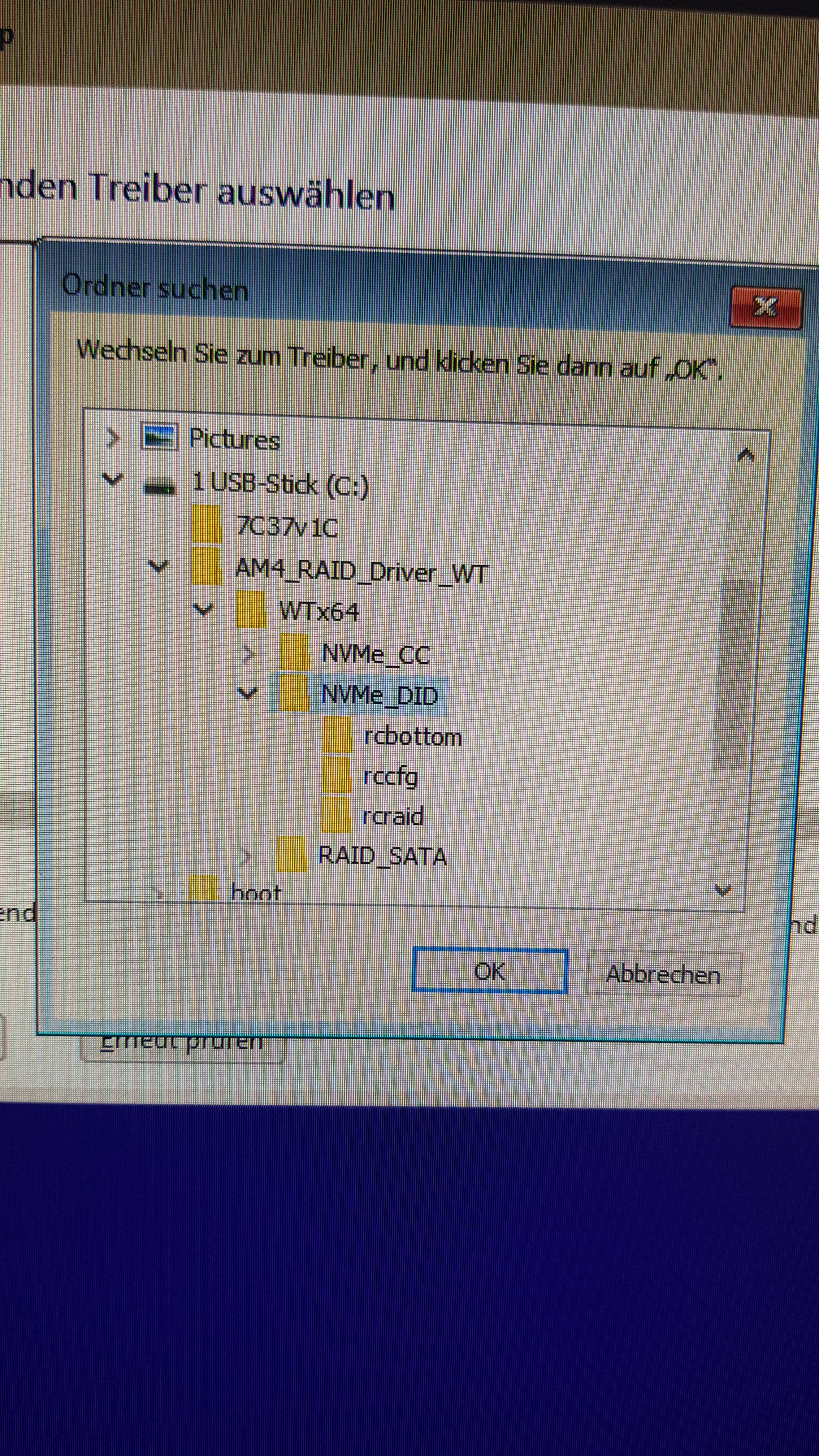

Dann ins BIOS gegangen und den SATA Mode auf RAID Mode gestellt. Im Anschluss den PC Neugestartet und erneut ins BIOS gegangen, nun habe ich die "RAIDxpert2 Cofiguration Utility" Einstellungen von AMD. In diesen habe ich das RAID mit den beiden SSDs erstellt wie auf dem Bild zu erkennen. Im Anschluss das System wieder neu gestartet und mit der Windows Installation begonnen. Bei der Auswahl des Windows Speicherort werden die SSDs noch getrennt angezeigt, dann die AMD Raid Treiber von der Mainboard Seite in folgender Reihenfolge installiert: aus NVMe_DID als erstes rcbottom dann rcraid und als letztes rccfg. Im Anschluss sollten die SSDs eigentlich nur noch als 1 Festplatte angezeigt werden. Sie werden allerdings weiterhin getrennt angezeigt wie vorher.

Welchen Treiber installierst Du denn? Bitte sehr genau, also Treiberversion oder Link zum Treiber.
Warum macht ihr das immer? Die Mainboard-Hersteller aktualisieren ihre Treiber nur ..... manchmal.
Der Chipsatz ist von AMD. Also besorgt man sich die Treiber auch bei AMD.
https://www.amd.com/en/support/chipsets/amd-socket-am4/x570
Die sind auf jeden Fall "neuer", falls es daran liegen sollte.
Nur um eine Fehlerquelle weniger zu haben.

Mit dem habe ich es selbstverständlich auch Probiert. Ebenfalls ohne erfolg
