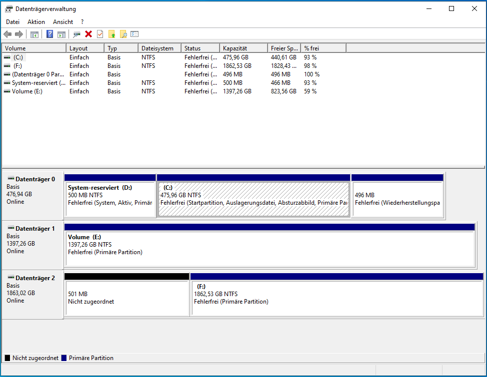

Mach doch mal Screenshots aus der Datenträgerverwaltung bei beiden Datenträgern (also auf Vorzustand rückbauen)

Habe die Daten von (siehe screen) Datenträger 0 (C:) Übertragen auf Datenträger 2
Also: Der Rechner erkennt die M.2 (hab mich falsch ausgedrückt, sorry) aber bootet sie nicht. Ich habe die Windows Daten übertragen damit ich mir kein neues Windows installieren muss.
Übertragen/Kopiert mit dem Programm Macriumreflect
Zum Screenshot: Die Partition auf Datenträger 2 wieder löschen. Anschließend mit Klonsoftware Datenträger 0 (nicht Partition C: sondern den gesamten Datenträger) auf Datenträger 2 klonen. Dann funktioniert es.

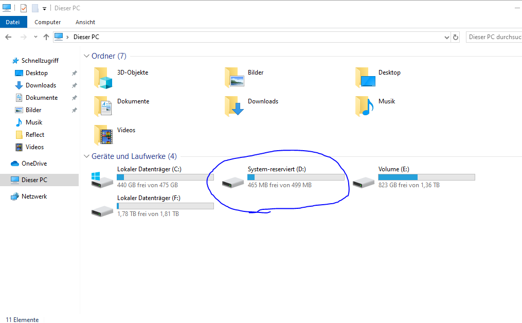

Seitdem habe ich auch plötzlich System-reserviert (D: )
